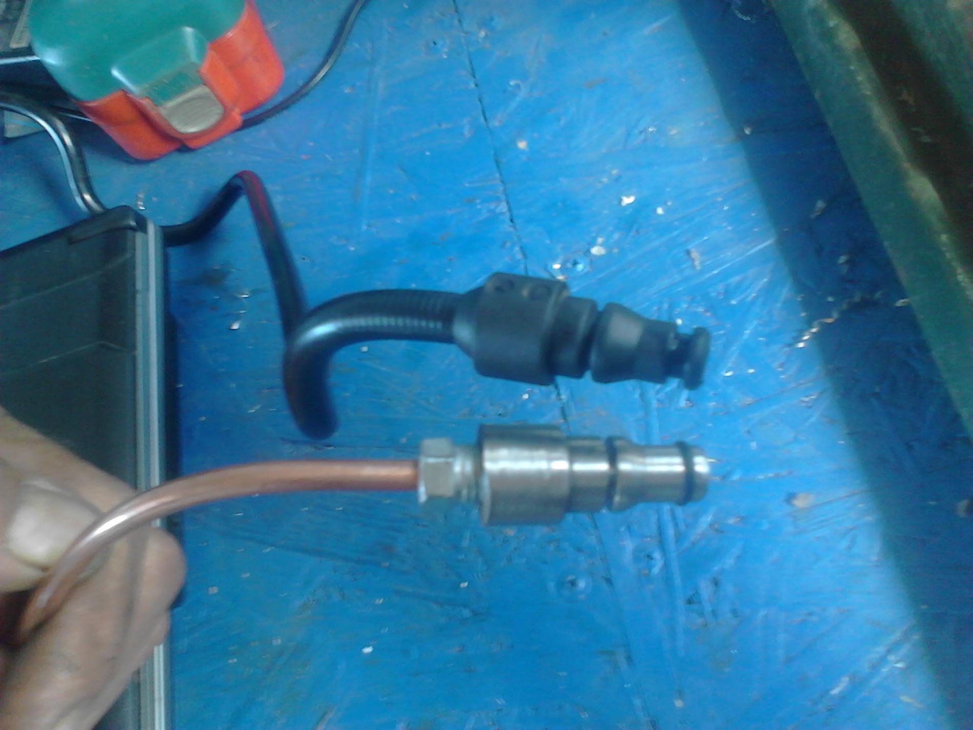

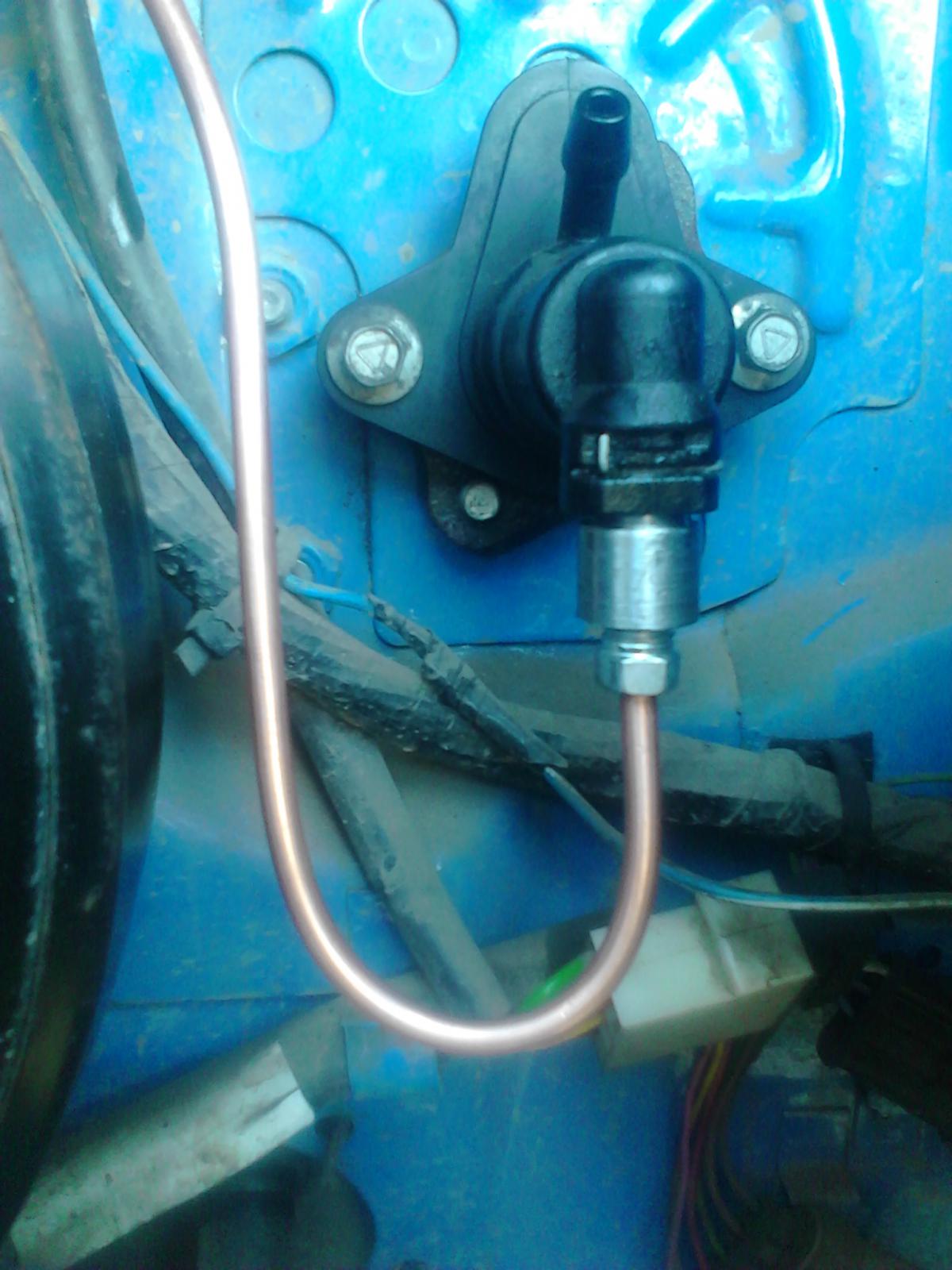

БЛС
переделка трубки сцепления гдавный БИЗНЕС а рабочий родной с 405
не знаю может в теме уже есть такое
zhn36
БЛС точил или купил готовую?
БЛС
  В 20.06.2016 в 19:13, zhn36 сказал:
точил. клиент попросил главный оставить родной. а желание клиента ....
ХАПУГА
  В 20.06.2016 в 19:22, БЛС сказал:
Проще было отрезать пластиковую трубку от штуцера и нарезать в нём резьбу под медную трубку.
