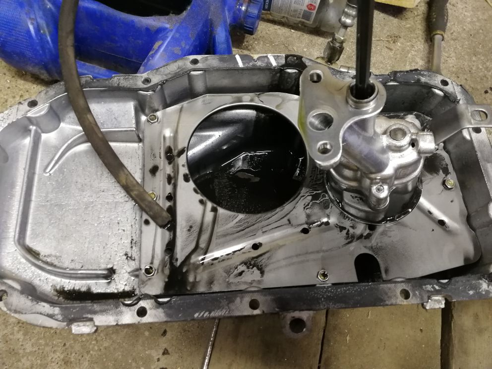

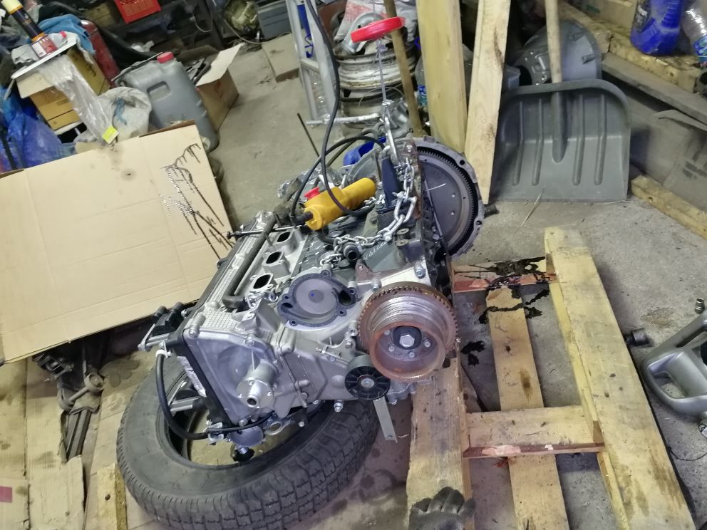

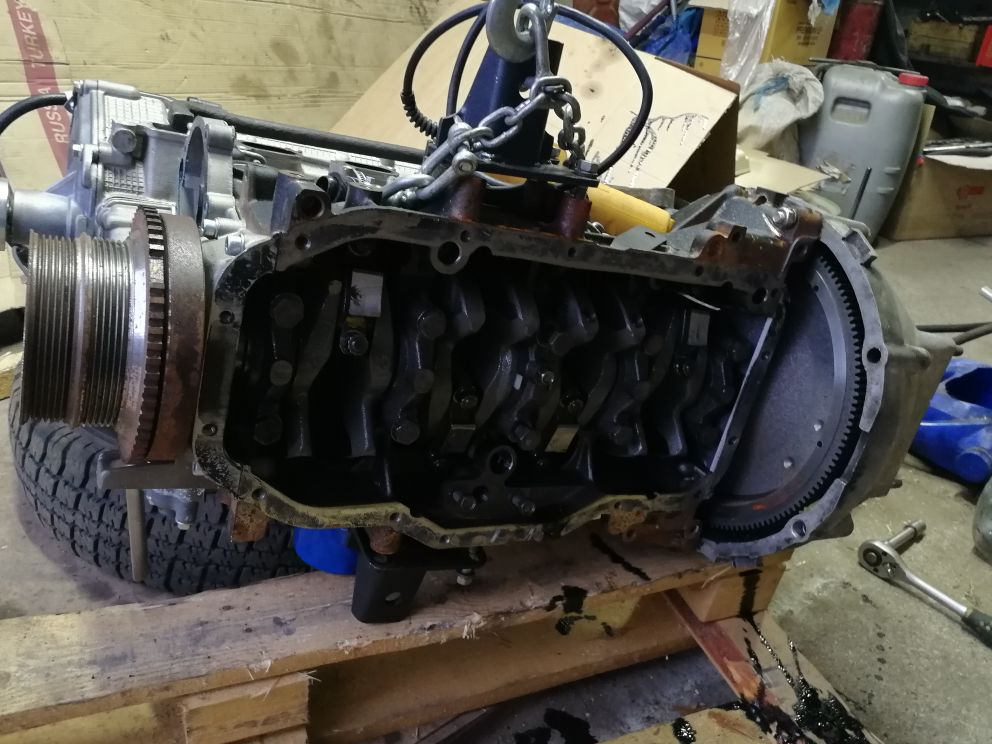

Раскидал мотор малость
черная жижа в поддоне

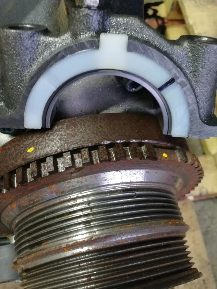

подскажите в чем прикол , ну не из-за экономии же одно пластиковое ставят ?
поддон на герметике идет , без прокладки .

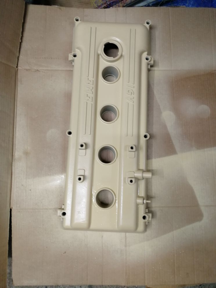

железную крышку купил на разборе , загрунтовал под покраску

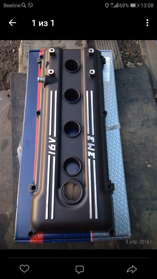

в черный цвет покрасить , тюнинХг

верхнюю крышку стоит менять , мешаться вал не будет ?
Шкив коленвала этот оставить или от 405 под один ремень взять ?
газель2005
Шкив-демпфер глянь может раскручивается как на 402.
По поводу передней крышке на гбц замерь расстояние от плоскости гбц насколько выступает.
открути лишнее,да и вся проблема

верхнюю крышку стоит менять , мешаться вал не будет ? Шкив коленвала этот оставить или от 405 под один ремень взять ?
Крышку я бы поменял,а шкив оставь,там место есть,потом компрессор кондея поставишь)))
газель2005
Снизу если оставить шкив расстояние до кожуха  радиатора 5мм останется.Сверху от гбц до вента всего 5.5см.
Кожух радиатора тоже надо для 405-406.
а на блоке какие ? Может допилить следует.
Андрюха73rus
2 полукольца пластиковые, на одной стороне
газель2005
Тогда не понятно как они  кв держат.  <_<
Шкиф разборный,но ручьи под оба ремня сделаны одним целым,откручивается только ступица.
  газель2005 сказал:
У меня ЭВСО стоит,с ним места значительно больше.
