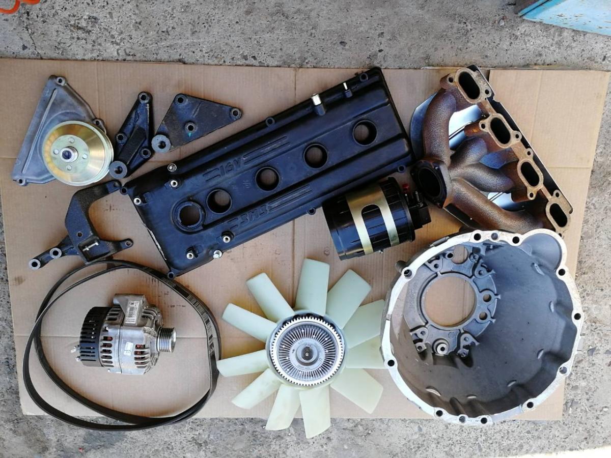

Андрюха73rus
лишние запчасти с 409 , еще помпа и корпус термостата не фоткнул .
Вовик
  В 01.08.2018 в 14:30, Андрюха73rus сказал:
А помпа с генератором чем не угодили?
Андрюха73rus
Вовик, генератор на 80А всего .
А помпу менять придется , от 406 под принудиловку или вискомуфту от бмв .  в штатной проводке нет провода под электромуфту . мозги бош оставлю .
Вовик
  В 01.08.2018 в 16:55, Андрюха73rus сказал:
Панятна)
