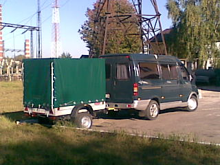

Smok 4 Опубликовано 23 января, 2012 У меня простой на гольфовских дисках этим летом брал для поездок в Крым и вообще 190 130 кузов был с низким тэнтом сварили каркас приподняли вроде ничего так!? Всё обошлось в 1000 уе :D Поделиться сообщением Ссылка на сообщение Поделиться на другие сайты
Smok 4 Опубликовано 23 января, 2012 Звиняйте что боком ифото с телефона с фотика не грузитса :blink: не умею подогнать для загрузки! B) Поделиться сообщением Ссылка на сообщение Поделиться на другие сайты
Smok 4 Опубликовано 23 января, 2012 Как бы перекрутил!? :unsure: Поделиться сообщением Ссылка на сообщение Поделиться на другие сайты
