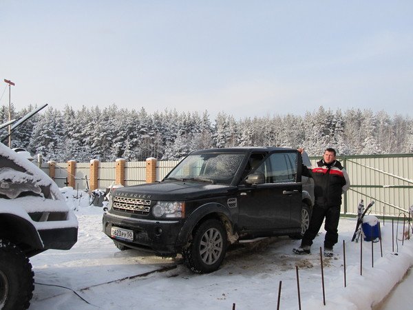

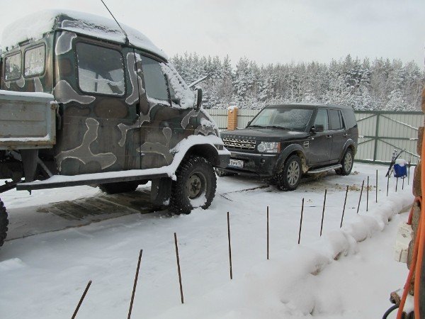

kompressor199 24 Опубликовано 3 марта, 2013 У меня пополнение.Взял ещё один авто 4х4 . Поделиться сообщением Ссылка на сообщение Поделиться на другие сайты
