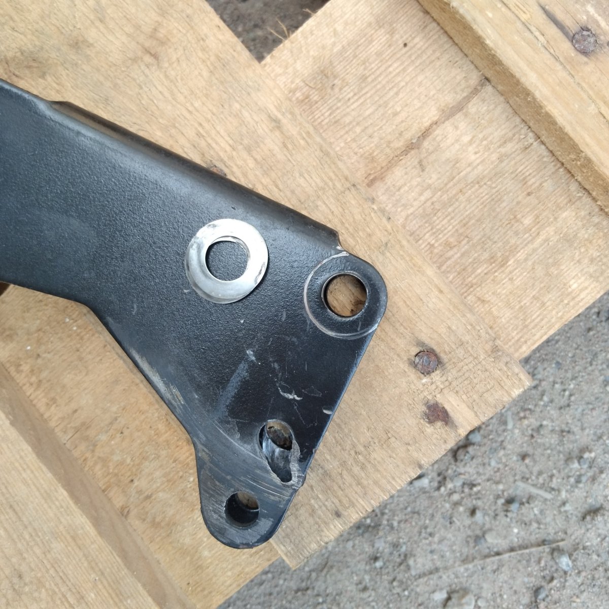

Дима Пипкин
Здравствуйте, выскочил трос из ручки в кабине, протерся палец и разбито посадочное отверстие, если поставить трос в нижнее отверстие, вообще для чего это второе отверстие?
Я так понимаю этот палец должен быть со шляпкой?
Samarin
Этот палец без шляпки .Устанавливается заподлицо в рычаг .В другое отверстие если установить , изменится высота подъёма рычага .

А так же увеличится усилие.

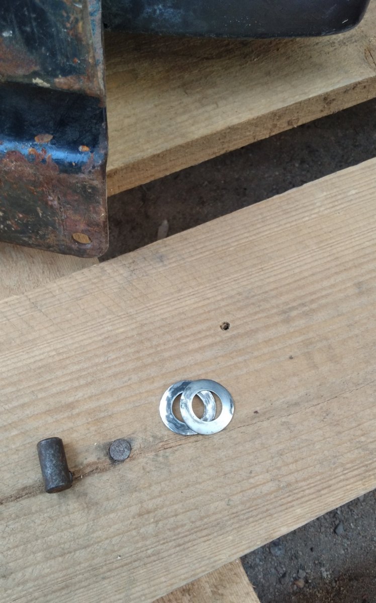

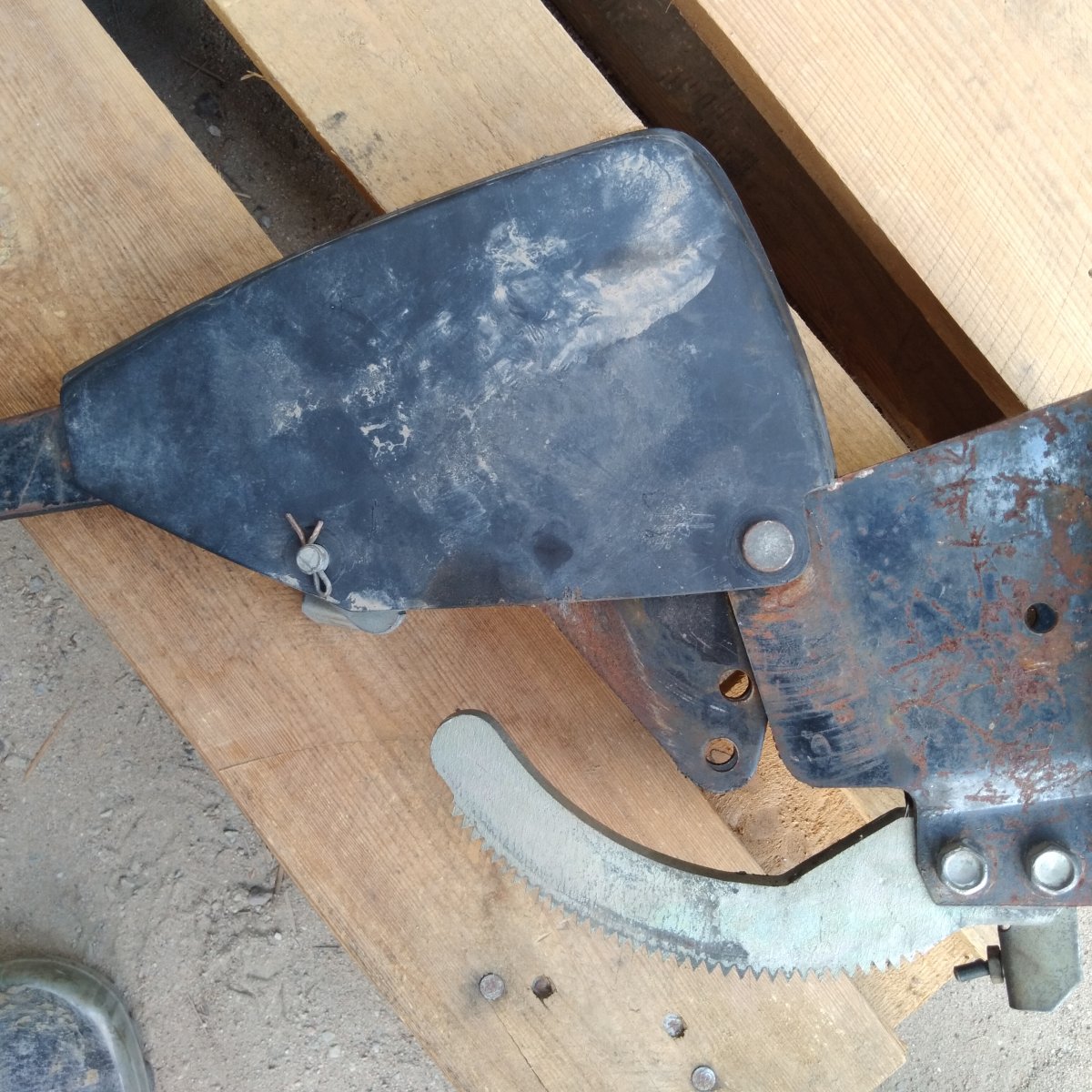

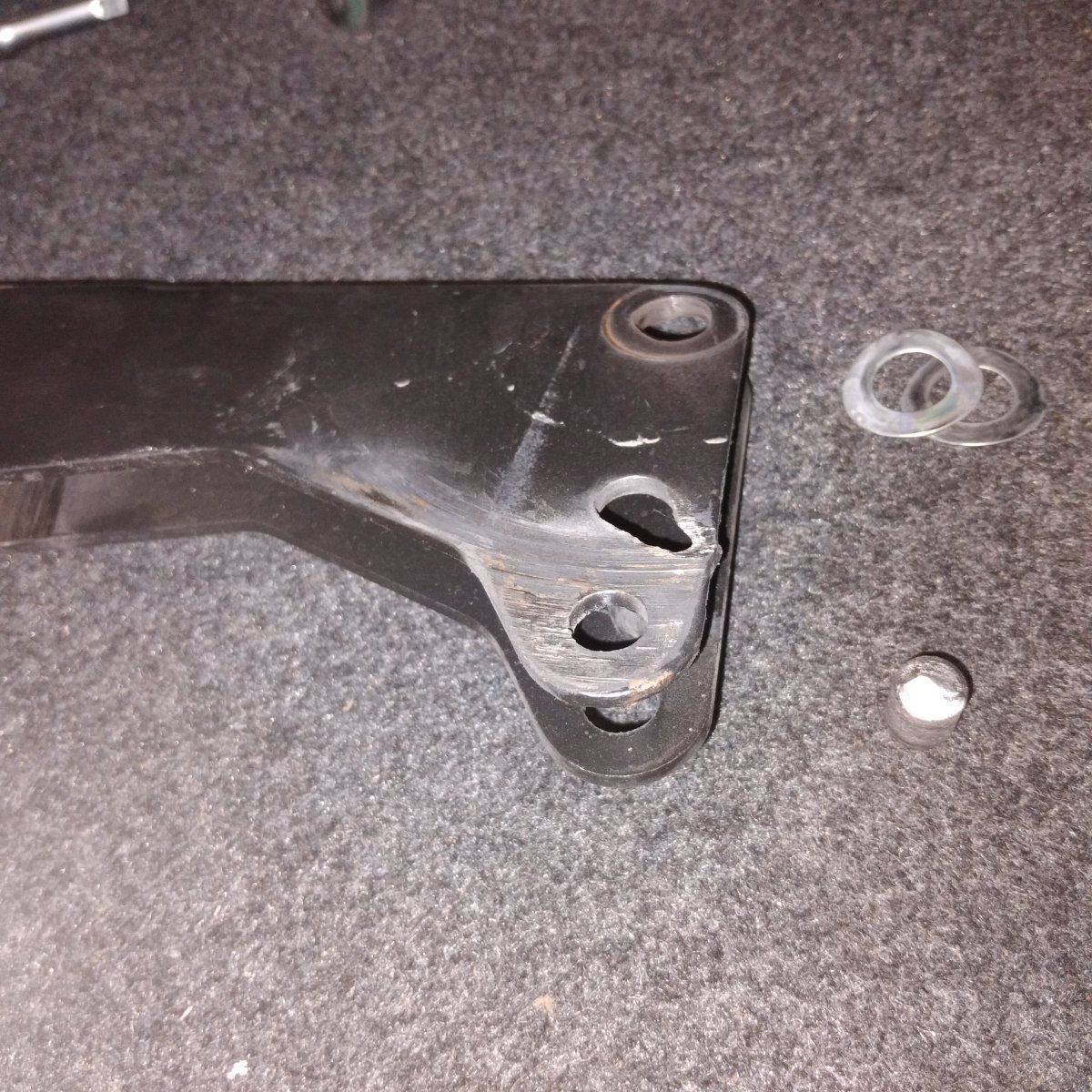

Я купил бу ручник, сам рычаг треугольной формы на конце, но размеры отверстий вроде теже, это наверное от "первой" газели, у меня металический фургон 12 гв
Куда ставятся  эти шайбы? Толщиной наверное 0,2 мм, я их выташил из кронштейна "основания" ручника, куда вставляется рычаг
Я нашел где они стояли
