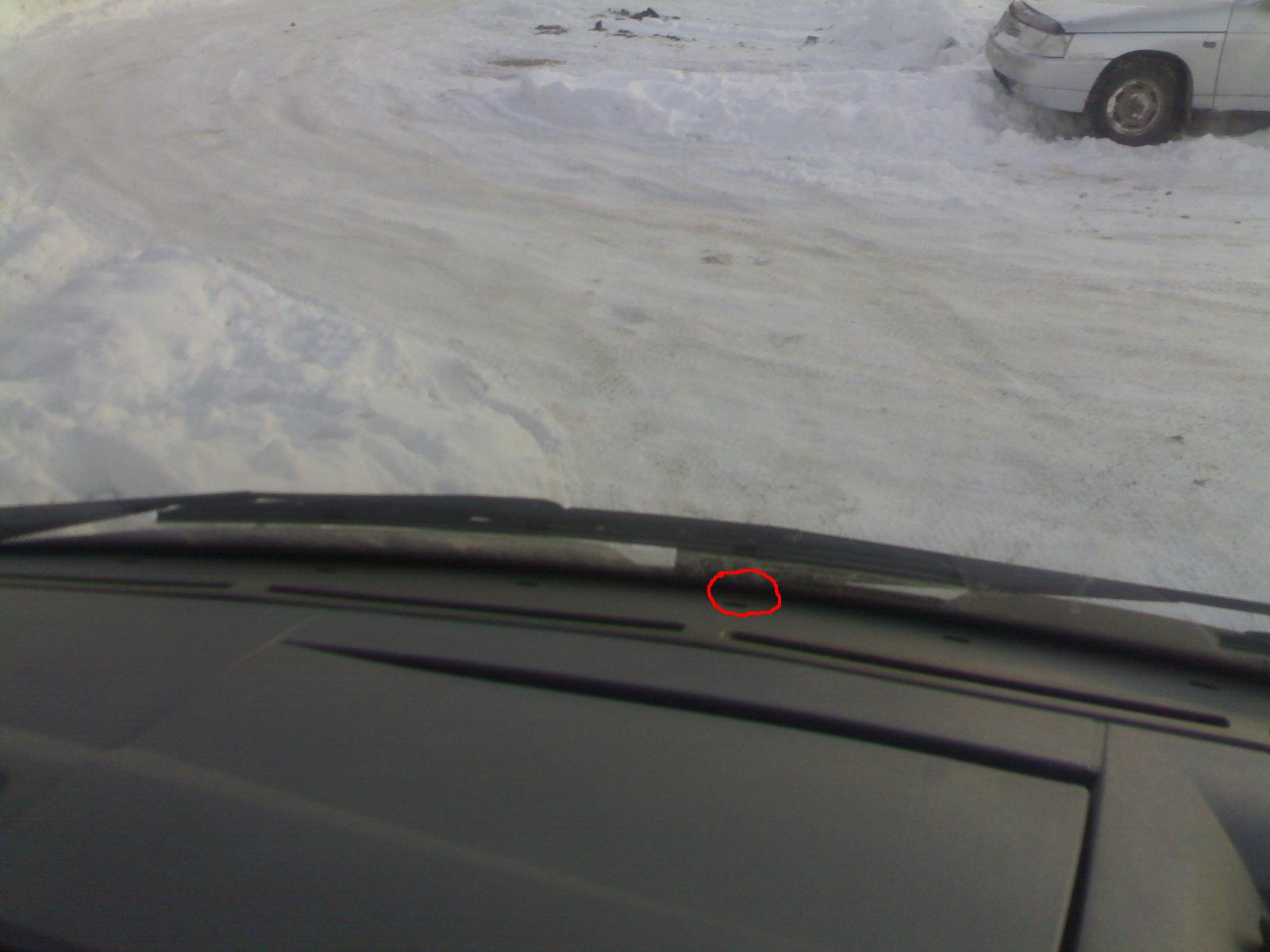

замучала скрипеть панель на неровной дороге!издает скрипо-свист
обнаружил что когда засовываеш палец вот как отмечено на фотке скрип пропадает))кажется что верхняя часть панели трется не о стекло, а о что то снизу, там есть что то? или же трется о стекло? подкладывать под стекло что бы не трещало нужно большой слой это видно, может кто еще как лечил этот сверчок?

короче там типа зацепа за кузов ( з штуки на расстоянии см 20 друг от друга средний как раз по центру) когда менял панель на соболе случайно отломил средний держится на двух крайних и никакого скрипа - скакал по колдоебинам специально, может если зазор большой то зацепы из отверстий выскочили и трут о кузов кабины,панель то сама никуда не денется она в углах у стоек саморезами прикручивается

а там визуально и не увидишь зазор 2-3 мм и защелочки слабенькие такие попробуй крайние саморезы ослабь под облицовкой стоек у лобового, оттяни панель на себя и одновременно переднюю часть нажми вниз и вперед чтоб защелки зашли в отверстия. для этого верхний бардак снять надо, центральная защелка за моторчиком отопителя, можно увидеть если маленькое зеркальце просунуть сбоку моторчика

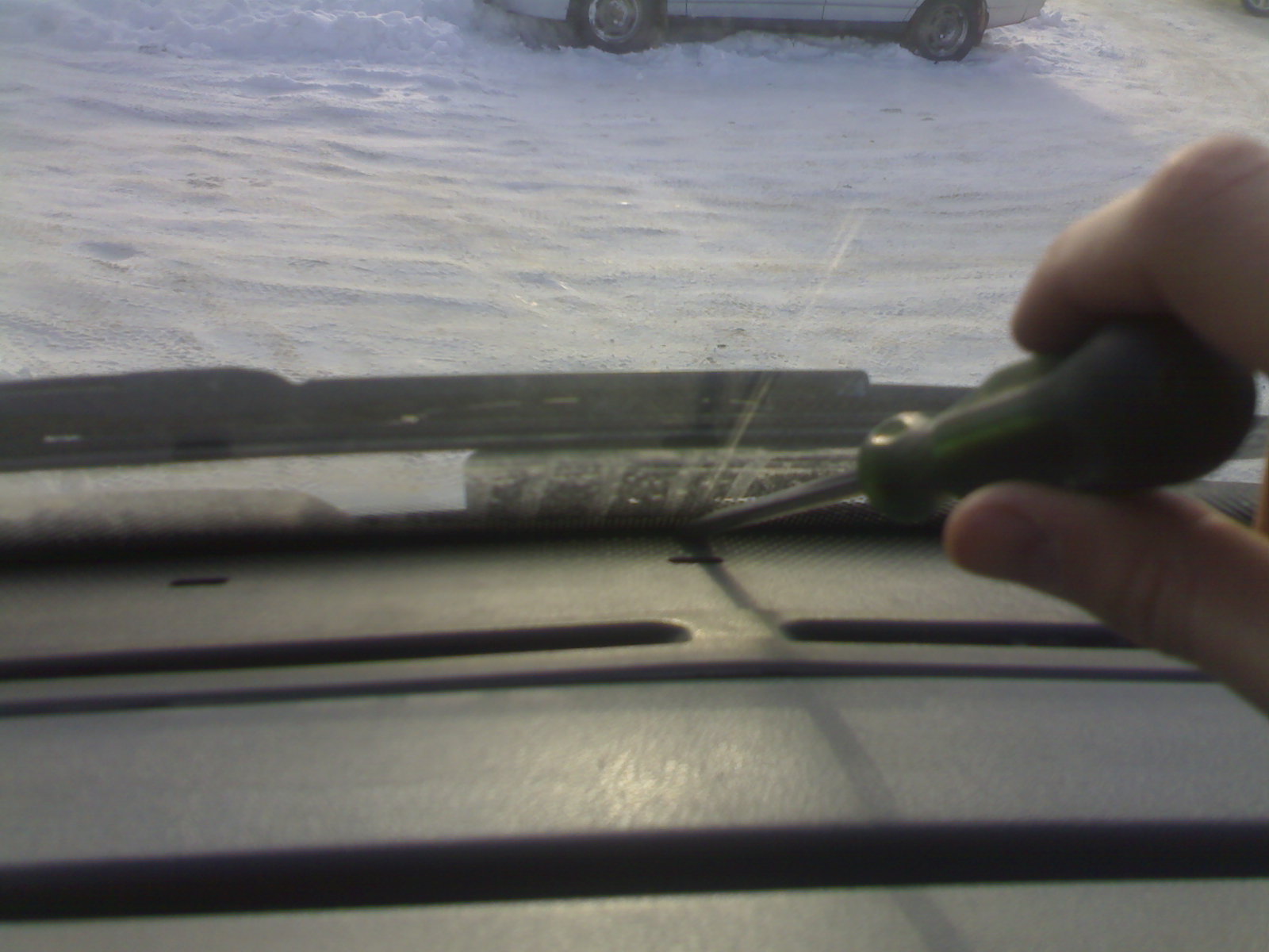

просто сегодня когда я отверткой отсланяя верхнюю часть панели от стекла в низ когда запихивал паралон, мне показалось что она еще задевает обо что то нижнее, и как в следствие там и происходит скрип!
и причем как будто соприкасается с чем то именно по середине, по бокам такого вроде нет!
может быть что она как раз с низу с чем то трется? с железной основой? или что там еще есть?
я уже что то начал сомневатся что о стекло!
может просто я засунул палец панель прижалась с чем то снизу, и скрип прекратился

вот на фотке засунул отвертку и если отвертку шатаеш в лево в право, то как будто панель прислоняется к чем то с низу, походу там и скрипит!и что это может быть?

У меня была такая ерунда, скрипела понель.Залес под бордочок, там крепление на него, подтянул все болтики и скрип пропал.
