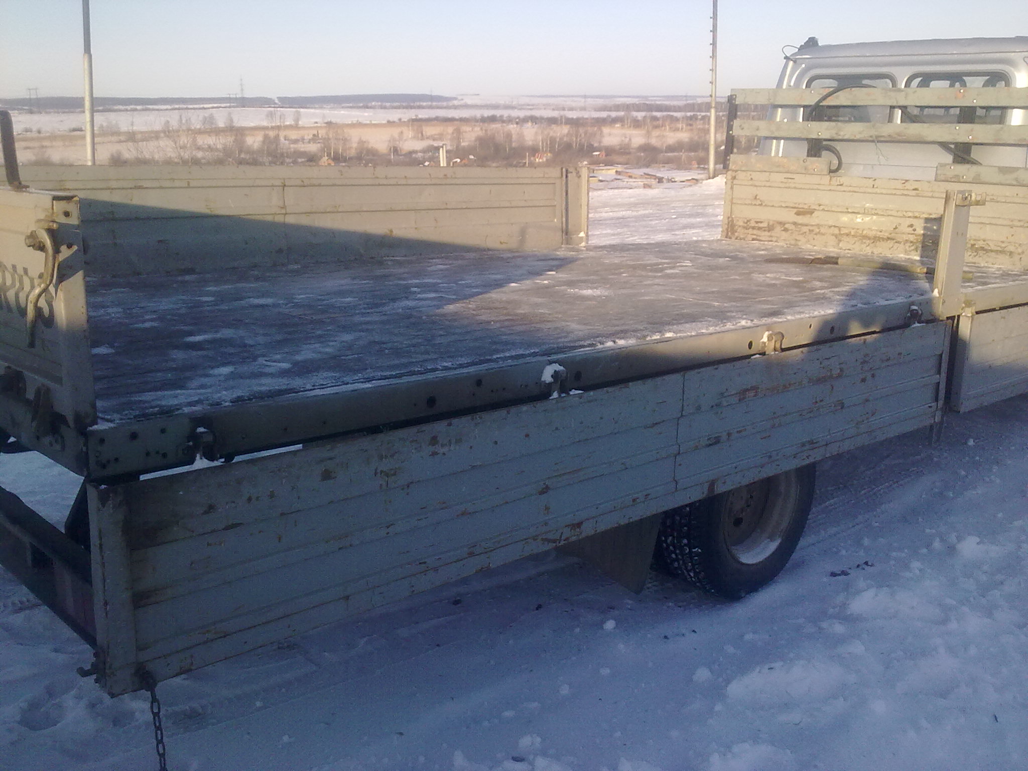

shooper 0 Опубликовано 24 января, 2012 Здравствуйте Уважаемые форумчане!Являюсь владельцев Газ Валдай с 5 метровым кузовом, который приобрел недавно. Движок Евро-2.Подскажите как увеличить грузоподъемность машины до 4,5-5.5 тонн.Так как есть возможность получить рабочее место на перевозку указанного тоннажа.Подскажите пожалуйста.Слышал что проставкой в рессоры переднюю и заднюю можно решить этот вопросКакой лист необходимо усиливать?Надо ли мне усиливать передок?Буду благодарен за советы и рекомендации.С уважением,Артем. Поделиться сообщением Ссылка на сообщение Поделиться на другие сайты
Алексей 066 29 Опубликовано 25 января, 2012 Нужно машину под работу подбирать, а не машину под работу подгонять. Покупай камаз 4308, если денег нет то зил. Шасси Валдай расчитывалось на грузоподъемность 3500 км, а полтонны съели агрегаты тяжелые. Можно конечно рессор накидать. Тормоза, рулевое какой запас прочности? Собрался в 2 раза больше возить подумай о БЕЗОПАСТНОСТИ. Кроме тебя по дорогам еще люди ездят и пассажиров возят. Поменять на ЗИЛ и деньги еще на ремонт останутся. 3 Поделиться сообщением Ссылка на сообщение Поделиться на другие сайты
