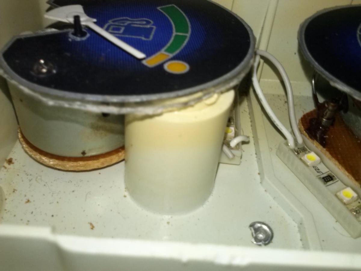

Уважаемые форумчане: я долгое время был обеспокоен тюнингом приборной панели старого образца, но к сожалению, ничего приличного на газель я так и не нашёл. Есть статьи, только там нет такого результата, как, скажем, в иномарках. Краем уха я услышал, что приборная панель газели и ВАЗ2107 похожи, когда я её увидел - они оказались одинаковы внешне, как по проводке не - знаю, только отличия в том, что вместо датчика давления масла в газели, там стоит датчик экономайзера. Вот и все отличия, привод спидометра и все остальные приборы полностью подходят на Газельку. Так вот по поводу тюнинга всё оказалось доступнее и с, как мне кажется, намного круче и продуманей. Судите сами, надеюсь помог ищущим тюнинг такого рода.

Я не обижаюсь, всё в поряждке. Накосячить ты не сможешь, если держал паяльник в руках. Паяешь гирлянду на каждый прибор, с резистором, потом просто вставляешь вокруг спидометра или тахометра ну и т.д. садишь на термоклей (он лучше держит и быстро высыхает). Там сложно накосячить, всё просто и доступно описано. Желательно, когда будешь делать - иметь под рукой аккумулятор для проверки на месте. Главное помнить что у диодов напряжение меньше чем в сети машины и к ним нужны резисторы(сопротивление).

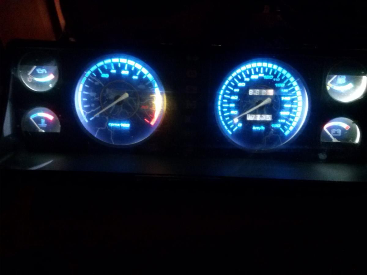

 почти закончил приборку старого образца оцените  как получилось!! в темноте светит на много лучше и приятней  чемна фото!  осталось обклеить обода чтоб лишний свет не поподал
