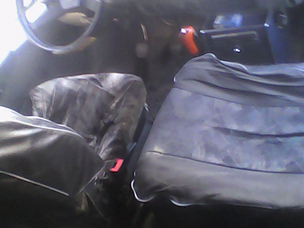

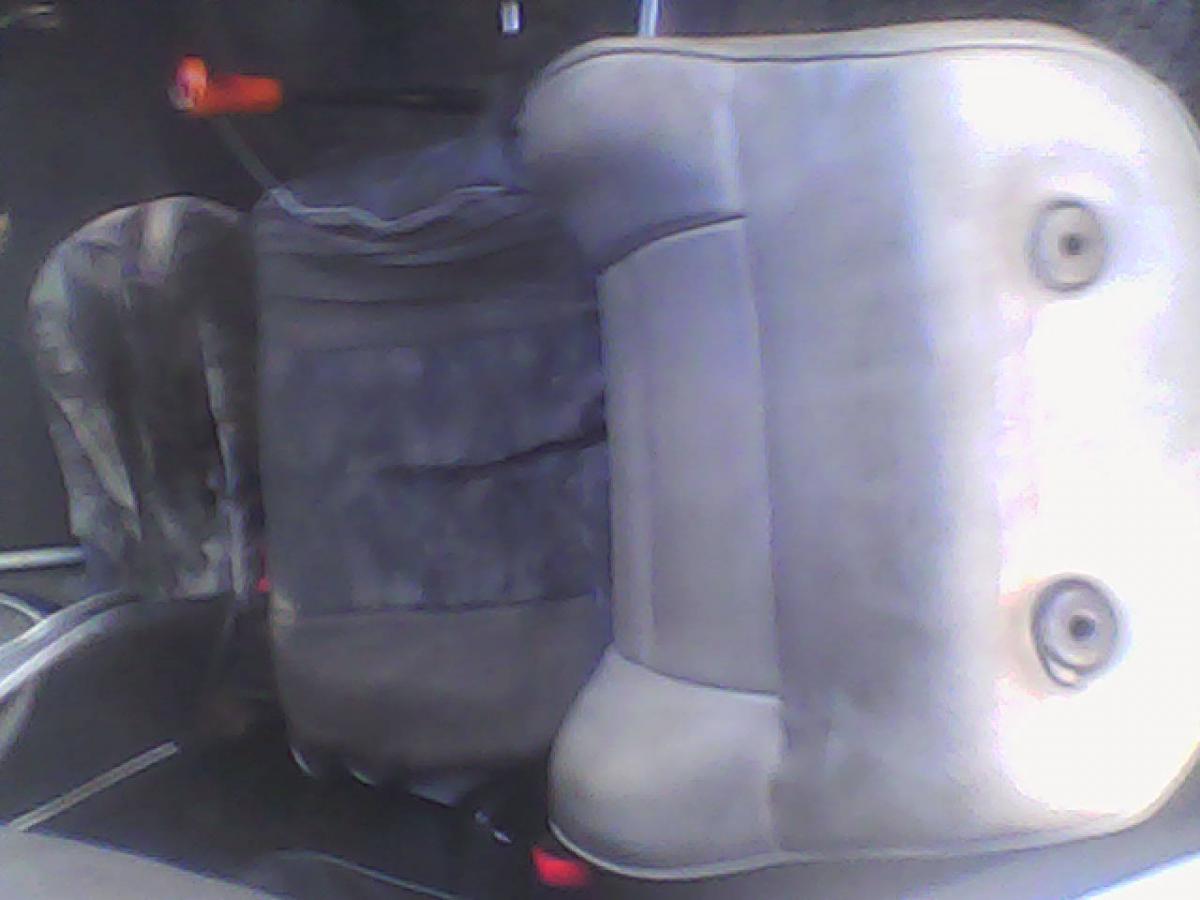

Под двойным пасажирским сиденьем, у нас обычно склад. Когда поставил разворотное сиденье, Пустое место под сиденьем, оказалось занято поворотным механизмом. fa85108a7485t.jpg Для максимального использования оставшихся пустот. Изготовил две корзинки. 13c27170313et.jpg Закрепил их спереди и с зади под сиденьем. 982cd3b63946t.jpg И помесдил в них пеналы с инструментом. 1c687f471910t.jpg9e4945b1773et.jpgd7202543e379t.jpg И спереди d483991aac2et.jpgf25b52a5767ft.jpg2f081b19e7dbt.jpg Крутятся вместе с сиденьем , не мешаются и всегда доступны.

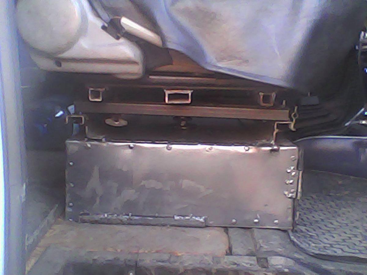

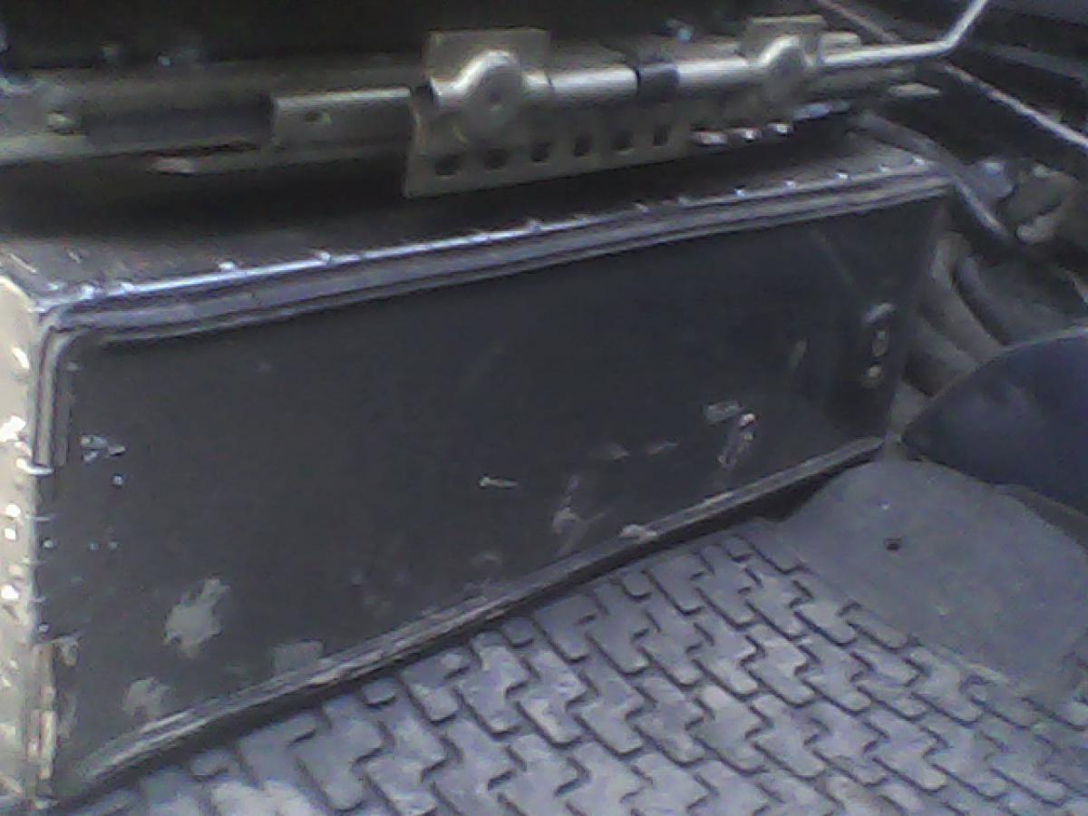

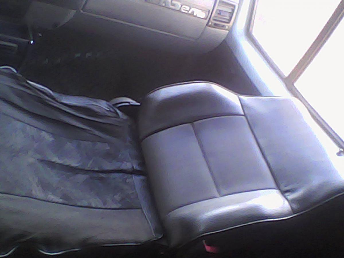

post-42507-0-79195900-1351165235_thumb.jpgpost-42507-0-58520800-1351165245_thumb.jpgpost-42507-0-67210200-1351165255_thumb.jpgpost-42507-0-69341200-1351165265_thumb.jpgpost-42507-0-23401300-1351165282_thumb.jpgpost-42507-0-57770900-1351165293_thumb.jpgгдето уже выкладывал сейф под пассажирским поворотным сиденьем, сделана доработка. правое сиденье поворачивается , раскладывается и получается спалка спереди на фермере.(+еще спалка с зади двухъярусная) под сиденьем сейф под документы. все полностьюю сам делал кроме салазок и сиденья

в качестве поворотного механизма использовал заднюю ступицу от переднего привода, первые салазки поставил на сейф, на него ступицу (естественно с обрешетником) на ступицу верхние салазки, потом сиденье. изначально были обе салазки вместе, при повороте не хватало сдвига до водительского сидения. а в прямом положении получается регулировка в сторону и вперед- назад. по моему удобно и практично. фиксацию сделал за счет болта, скручивает между собой две салазки. до этого была рычажная фиксация, но она быстро разбалтывается на наших дорогах.
