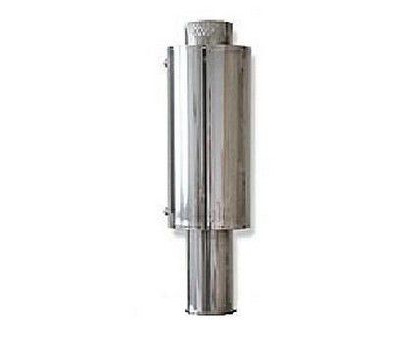

des 76
Я себе вот так сделал констуктив и исполнение видно на фото если какие вопросы спрашивайте отвечу более подробно
dronvodila.ru
  des 76 сказал:
Ну это типа батарея?А поподробнее можна?
Владисон
des 76,
ну как, работает система в холода?
КАРАВАН
des 76 зачёт! Но вопрос а производительнось отопителя не уменьшилась? Т.к ты заузил входной поток!
