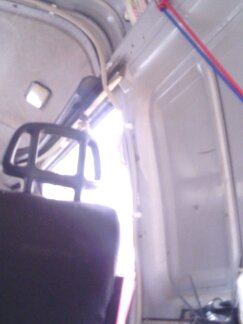

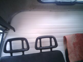

В общем сделал в эти выходные я себе перегородку из изолона и металлопластиковой трубы.
Бюджет получился такой.\
5 метров трубы 16 мм по 17 руб/метр 85 рублей,
Изолон 1 рулон 10м214 руб (еще остался половина).
клипсы 10 шт. 22 рубля
Итого 321 рубль.
Саморезы со сверлом были дома.
Прикрутил клипсы по бортам и крыше, вставил в них трубу, между клипсами и трубой просунул изолон. Так как в некоторых местах труба плохо держалась в клипсах из-за толщины изолона, то в некоторых местах саморезом прихватил трубу через клипсу.
Фотки скину позже, когда найду шнурок от телефона.
В общем мне понравилось. Делов оказалось на час с перекурами.

ерема
В общем попробую выложить фотки. Правда качество не ахти, снимал телефоном.
Первая фотка это труба по периметру салона, вторая готовое изделие.

Я так понял  перегородка-шторка получилась (мягкая)
