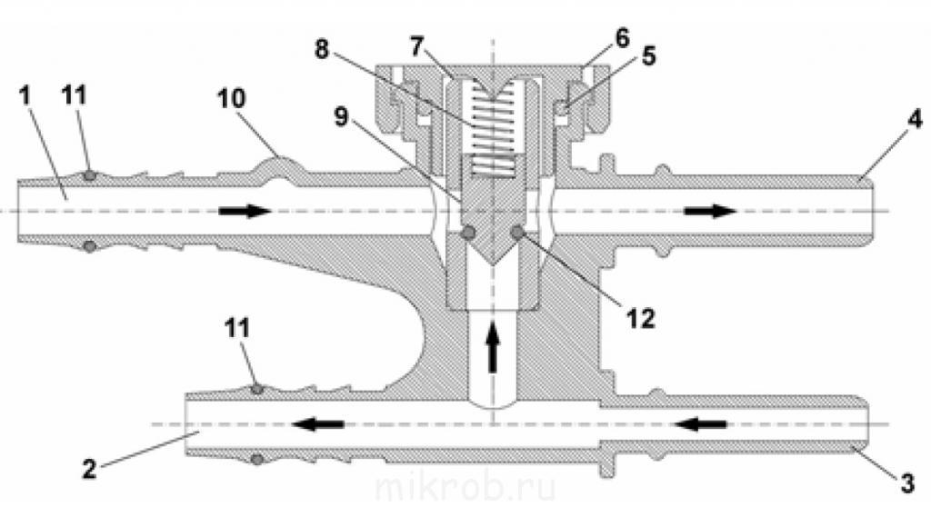

Гость user5688. Опубликовано 7 октября, 2012 а у меня вообще закрадывается мысль о установке сеператора и подкачивающего насоса.схема на боксере - эл. насос в баке , под высоким давлением до 8 бар прокачивает весь поток топлива через топливный фильтр , после фильтра стоит клапан регулирующий низкое давление - он поддерживает около 0.6 бар . то есть этот клапан держит 0.6 в системе до тнвд и лишнее отправляет в обратку ...вся топливная система постоянно испытывает избыточное давление - подсосы исключены ,возможны протечки ...----------на рисунке клапан-распределитель поддерживающий давление в системе 0.6 бар , и перенаправляющий излишки обратно в бак ... Поделиться сообщением Ссылка на сообщение Поделиться на другие сайты
