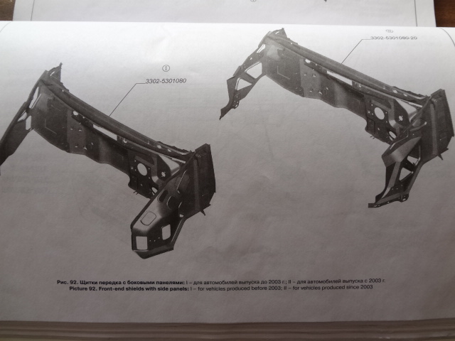

Clou
чем отличается стальная перегородка моторного отсека кузова 2000 года от последующих?
крепление рулевой колонки осталось прежнее?
есть задумка поменять старую панель на панель бизнес. но цены на них неоправданно дикие.
Дедила
  В 18.06.2013 в 09:53, Clou сказал:
Когда стали ставить 406е движки (кажется с 1999г.), то в кабине с моторного отсека стали делать углубление в сторону салона, увеличив место для мотора. Про после 2000г. посмотри по каталогу. Эта стенка отдельная деталь. У меня по каталогу разница до 2003г. и после 2003г., только крепление крыльев, а то, что в кабине - одинаково.
Изменено пользователем Дедила
Дедила
Слева старая, справа новая.
dvor
  В 18.06.2013 в 14:14, Дедила сказал:
я когда себе ставил , нашел всего два отличия : 1 - нет отверстий для крепления отопителя .
                                                                                   2 - отверстия для шлангов отопителя находятся на разной высоте.
