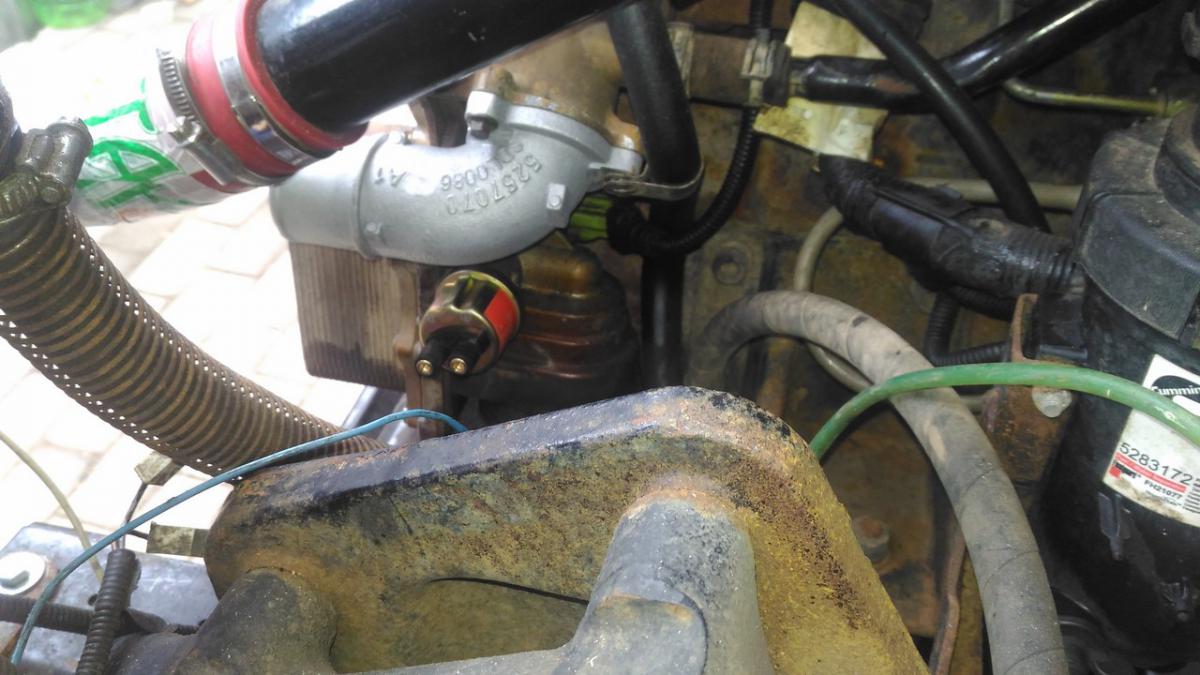

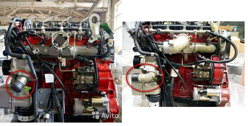

Прошу прощения если не в тему, но косвенно здесь это обсуждалось.
На картинке два мотора cummins 2.8 на одном патрубок выхода на радиатор косой направлен вниз, на другой г-образный. Не могу понять, на кокой ставится г-образный. Если свой косой заменить на такой, то можно вкрутить датчик давления масла без переходника. Купил датчик, ему мешает патрубок.

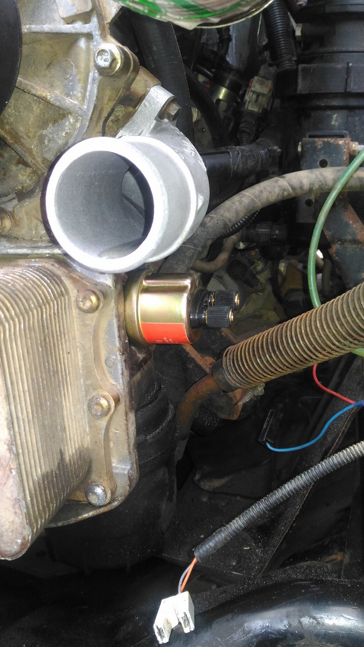

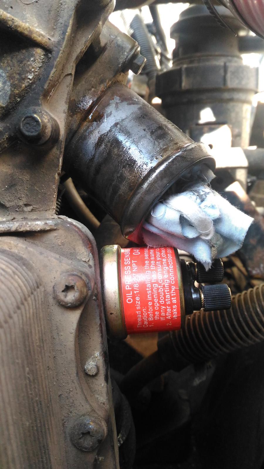

Добыл патрубок. Внедрил датчик давления масла. Без переходников, вкрутился на место пробки. Подбираю резиновый патрубок. Получилось как-то так. Если кому изгиб знаком, подскажите, от чего может подойти.
Leshii
От чего датчик? И номер патрубка есть? Тоже подумываю датчик в корячить.
joniboy
Номер виден на фото на патрубке. Датчик брал комплектом такой http://ru.aliexpress.com/item/EPMAN-37mm-MICRO-DIGITAL-SMOKED-OIL-PRESSURE-GAUGE-UNIVERSAL-4-6-8-CYLINDER-Purple-ENGINES-Black/1543947268.html
