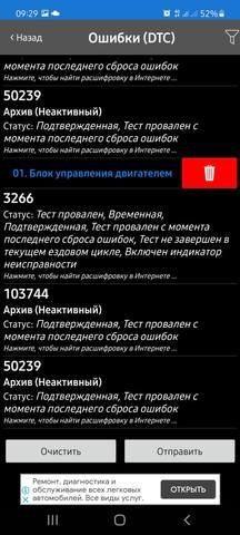

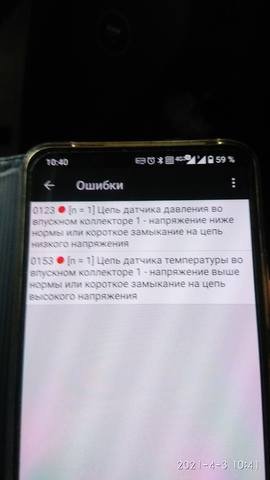

Балаганов 689 Опубликовано 1 апреля, 2021 Уехал на ремонт своим ходом, красный чек не горит, только оранжевый, тяга есть, обещали позвонить перед диагностикой. И дилер говорит, что распечатку ошибок только у завода можно взять. Могу ли я на горячую линию написать от себя, если машина рабочая? Перед поездкой глянули ошибки. Не знаю, корректно или нет Поделиться сообщением Ссылка на сообщение Поделиться на другие сайты
L2140 1 675 Опубликовано 1 апреля, 2021 1 час назад, Балаганов сказал: И дилер говорит, что распечатку ошибок только у завода можно взять. юридически это ложь. Минимальный набор бумаг такой у вас на руках: заявка на ремонт с прописанным проявлением неисправности (можно заранее прописать требование о предоставлении результатов диагностики в письменном виде или файлов в тч на коммерческой основе), заказ-наряд по выполненным работам (коммерческий или гарантийный). В нём добровольно могут не писать результаты диагностики. практически, Вы имея доверенность от владельца, можете присутствовать при диагностике,ремонте и самостоятельно сфотографировать коды на экране прибора. 1 час назад, Балаганов сказал: Могу ли я на горячую линию написать от себя, если машина рабочая? да, можете. при звонке перед глазами нужно иметь регистрационные док-ты для сообщения данных(владелец, ВИН и тд) 1 час назад, Балаганов сказал: Перед поездкой глянули ошибки. Не знаю, корректно или нет не корректно 1 Поделиться сообщением Ссылка на сообщение Поделиться на другие сайты
L2140 1 675 Опубликовано 1 апреля, 2021 1 час назад, Балаганов сказал: Перед поездкой глянули ошибки я предположу на основании Ваших данных и ковыряний сервиса, что турбокомпрессор не создает требуемого давления,которое измеряет датчик во впускном коллекторе. Автосервис ищет это давление шевелением датчика, хотя датчик не причём, он лишь сообщает о неисправности других систем. 2 1 Поделиться сообщением Ссылка на сообщение Поделиться на другие сайты
Балаганов 689 Опубликовано 4 апреля, 2021 Ну в общем опять побрили. Связи с сервером нет, машин по записи много. Пришёл тип, подключил там что то, поменяли датчик давления и сказали пока всё. Поделиться сообщением Ссылка на сообщение Поделиться на другие сайты
L2140 1 675 Опубликовано 4 апреля, 2021 1 час назад, Балаганов сказал: Ну в общем опять побрили. Связи с сервером нет, машин по записи много. Пришёл тип, подключил там что то, поменяли датчик давления и сказали пока всё. ну, теперь коды покорректнее и, надеюсь , что новый датчик устранит проблемы с электрической цепью. 1 Поделиться сообщением Ссылка на сообщение Поделиться на другие сайты
