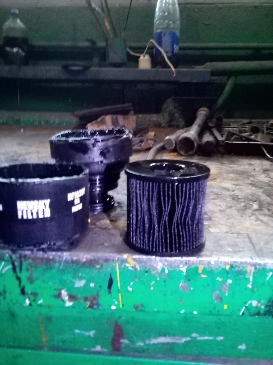

Гроня 44 Опубликовано 2 ноября, 2023 Во вторник затянули в сервис на верёвке, в среду звонят с сервиса, приезжайте забирайте, машина готова. Тамошний моторист замерил давление своим манометром, 3,5 на холодную на холостых. Поменяли датчик давления, всё гут, ничего не горит и не пищит. К настоящему моменту проехал 150 км после сервиса, полёт нормальный. На всякий случай разрезал фильтр масляный, фото прилагаю. Как по мне, то фильтр в удовлетворительном состоянии, может будут другие мнения? Бумага нигде не порвана, его пробег 7 тыс км, марка видна фото. Понятно, что впредь я постараюсь ставить только оригинальные фильтры. И скорее всего, поставлю дополнительный датчик давления. А то как-то стрёмно всё это Поделиться сообщением Ссылка на сообщение Поделиться на другие сайты

Slava 67 167 Опубликовано 2 ноября, 2023 1 час назад, Гроня сказал: Во вторник затянули в сервис на верёвке, в среду звонят с сервиса, приезжайте забирайте, машина готова. Тамошний моторист замерил давление своим манометром, 3,5 на холодную на холостых. Поменяли датчик давления, всё гут, ничего не горит и не пищит. К настоящему моменту проехал 150 км после сервиса, полёт нормальный. На всякий случай разрезал фильтр масляный, фото прилагаю. Как по мне, то фильтр в удовлетворительном состоянии, может будут другие мнения? Бумага нигде не порвана, его пробег 7 тыс км, марка видна фото. Понятно, что впредь я постараюсь ставить только оригинальные фильтры. И скорее всего, поставлю дополнительный датчик давления. А то как-то стрёмно всё это фильтр такой же поставил, или оригинал? хотя сравнивать сейчас смысла нет, морозы на носу Поделиться сообщением Ссылка на сообщение Поделиться на другие сайты
