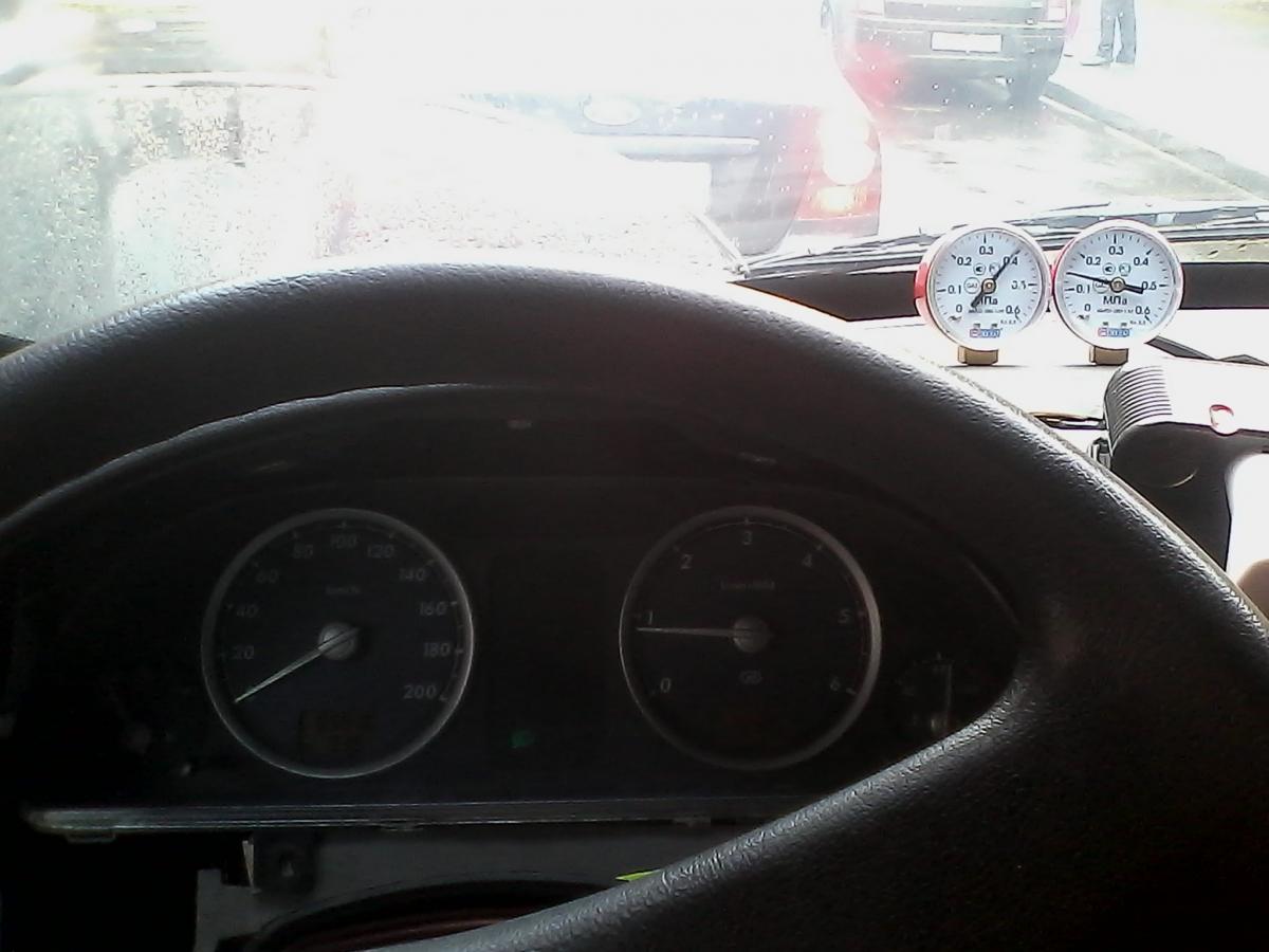

mill 127 Опубликовано 16 сентября, 2013 Поставил масломанометр механический. Поделиться сообщением Ссылка на сообщение Поделиться на другие сайты
Toyota007 2 888 Опубликовано 17 сентября, 2013 В 16.09.2013 в 21:11, mill сказал: Поставил масломанометр механический.Интересно!!!Где ты его на торпеде закрепил,сам указатель??? Поделиться сообщением Ссылка на сообщение Поделиться на другие сайты

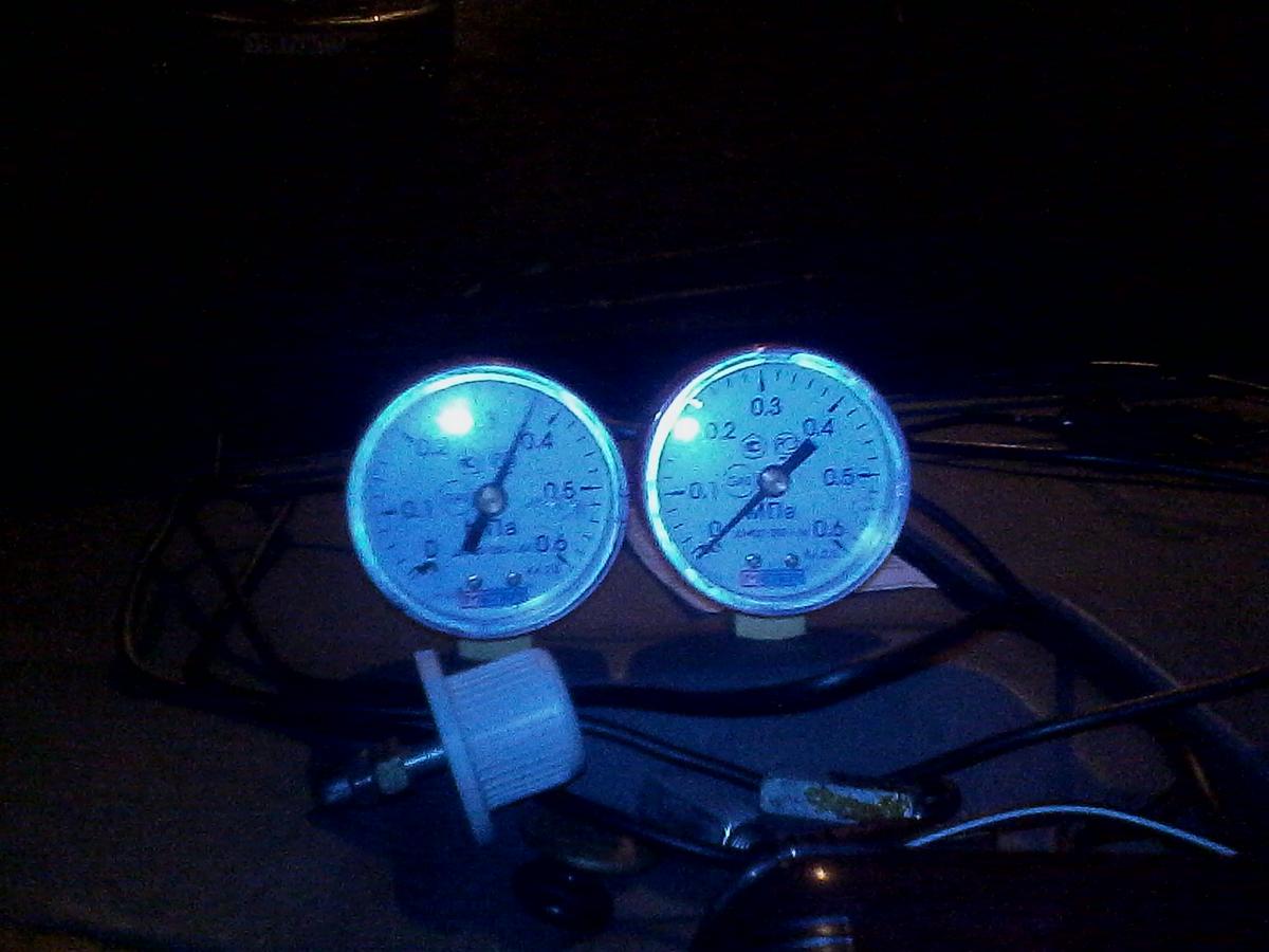

mill 127 Опубликовано 18 сентября, 2013 Я ответил на твой вопрос?:)А то в какойто теме ты грозился - типа одна болтовня - а никто не сделает такую систему!Ну вот я сдеалал) 4 Поделиться сообщением Ссылка на сообщение Поделиться на другие сайты
Toyota007 2 888 Опубликовано 18 сентября, 2013 В 18.09.2013 в 06:19, mill сказал: Я ответил на твой вопрос? :) А то в какойто теме ты грозился - типа одна болтовня - а никто не сделает такую систему! Ну вот я сдеалал)два датчика. почему? Поделиться сообщением Ссылка на сообщение Поделиться на другие сайты
mill 127 Опубликовано 18 сентября, 2013 (изменено) Топливоманометр слева масломанометр справа :) Изменено 18 сентября, 2013 пользователем mill 1 Поделиться сообщением Ссылка на сообщение Поделиться на другие сайты
mill 127 Опубликовано 18 сентября, 2013 (изменено) По датчикам и их поведению можно много сказать о машине и ее системах! Например по топливному: Сколько рампа держит давление после выключения насоса - у меня до суток и болееСкорость набора давления рампой от нуля при зажигании - у меня менее 1 секМаксимальное давление и рабочее - у меня 4атмКолебания давления на ходу и от режимов нагрузки движка - у меня бывает качает стрелку +/-0.2атм и не всегда под нагрузкой качает - от перегрева бензонасоса еще зависит и много чего.Провал давления при пустении бака ниже порогового уровня-у меня до 16л и ниже (впоследнее время изменилось)Давление при котором машина не тянет - у меня 1атм и ниже Изменено 18 сентября, 2013 пользователем mill 2 Поделиться сообщением Ссылка на сообщение Поделиться на другие сайты

Андрей 196 3 Опубликовано 31 марта, 2014 В 18.09.2013 в 06:19, mill сказал: Я ответил на твой вопрос? :) А то в какойто теме ты грозился - типа одна болтовня - а никто не сделает такую систему! Ну вот я сдеалал)Подскажи,от чего это манометры???и как их под капот через какие шланги или трубки провел?? Поделиться сообщением Ссылка на сообщение Поделиться на другие сайты
СергейН 117 Опубликовано 31 марта, 2014 у меня манометр от воздушного рудуктора, такие ставят на производстве, где есть сжатый воздух. На нем резьба точно такая как на блоке. А эти манометры похоже от кислородного редуктора. Если хочеш в кабину на постоянно, то найди манометры от Валдая, они у него стоят с боков к руля, где у нас заглушки. Шланги тоже его можешь использовать. Поделиться сообщением Ссылка на сообщение Поделиться на другие сайты
Андрей 196 3 Опубликовано 31 марта, 2014 Спасибо большое!!!я так и понял что эти манометры с редуктора для пропана!!!! давно уже хотел поставить механический манометр поставить!!! Поделиться сообщением Ссылка на сообщение Поделиться на другие сайты
