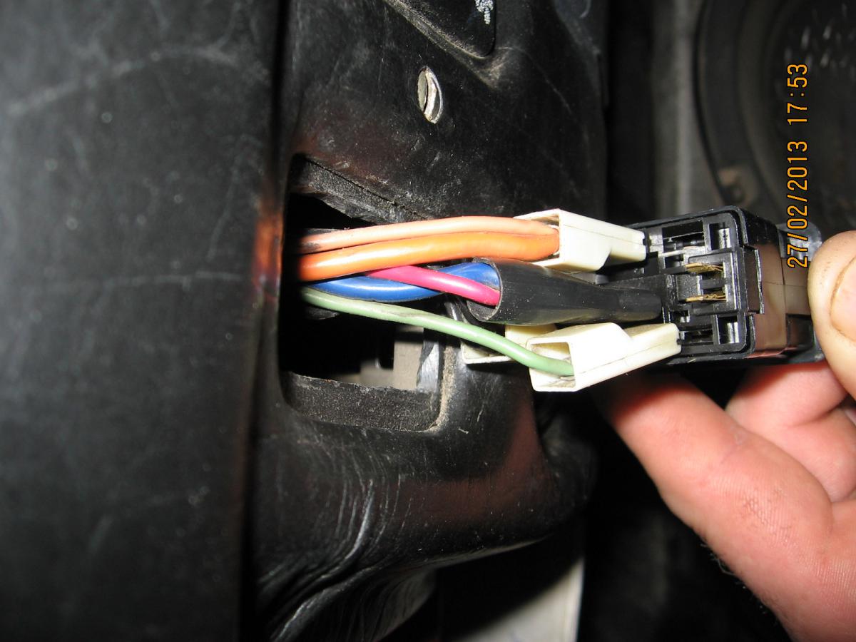

al.karlowitch 60 Опубликовано 27 февраля, 2013 Уважаемые клубовцы!хочу поменять ЦПС стар.образца на жигулевский перекл. света от 06.подскажите как правильно подсоеденить провода на него. Поделиться сообщением Ссылка на сообщение Поделиться на другие сайты
влад 574 12 Опубликовано 27 февраля, 2013 клавиша ваз 08 1 Поделиться сообщением Ссылка на сообщение Поделиться на другие сайты
al.karlowitch 60 Опубликовано 27 февраля, 2013 спасибо огромное!думаю многим пригодится. Поделиться сообщением Ссылка на сообщение Поделиться на другие сайты

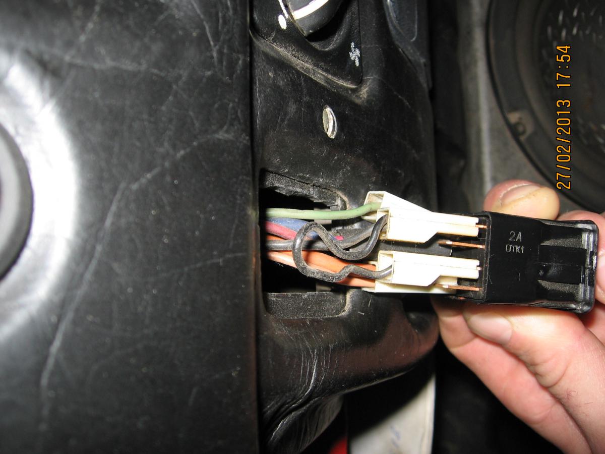

Ромчик270РК 2 Опубликовано 2 апреля, 2013 (изменено) клавиша ваз 08IMG_0015.JPGIMG_0016.JPGтуда куда подходит зелёный провод на восьмёрошном включателе два папы тонких стоят.на оба одевать или же на один который ближе к папам подсветки клавиши.на фото не видно чёто. и ещё вопросец?какими проводочками клавишу подсветить Изменено 2 апреля, 2013 пользователем Ромчик270РК Поделиться сообщением Ссылка на сообщение Поделиться на другие сайты
влад 574 12 Опубликовано 2 апреля, 2013 туда куда подходит зелёный провод на восьмёрошном включателе два папы тонких стоят.на оба одевать или же на один который ближе к папам подсветки клавиши.на фото не видно чёто. и ещё вопросец?какими проводочками клавишу подсветитьНа один. ты правильно понял. Поделиться сообщением Ссылка на сообщение Поделиться на другие сайты
Ромчик270РК 2 Опубликовано 2 апреля, 2013 На один. ты правильно понял.ага.дельная штуковина.а подсветка? Поделиться сообщением Ссылка на сообщение Поделиться на другие сайты
влад 574 12 Опубликовано 2 апреля, 2013 ага.дельная штуковина.а подсветка?не запаривался над этим . надо попробовать черный и на каком при первом положении плюс появляется Поделиться сообщением Ссылка на сообщение Поделиться на другие сайты
Ромчик270РК 2 Опубликовано 2 апреля, 2013 не запаривался над этим . надо попробовать черный и на каком при первом положении плюс появляется последний вопрос.ближний и дальний на реле наверно посадил?а еще что разгрузил? Поделиться сообщением Ссылка на сообщение Поделиться на другие сайты
влад 574 12 Опубликовано 2 апреля, 2013 последний вопрос.ближний и дальний на реле наверно посадил?а еще что разгрузил?Дружище правильно мыслишь реле так-то надо , но у меня без реле , кнопка не греется все работает так 2,5 года притензий нет. Поделиться сообщением Ссылка на сообщение Поделиться на другие сайты
Ромчик270РК 2 Опубликовано 2 апреля, 2013 Дружище правильно мыслишь реле так-то надо , но у меня без реле , кнопка не греется все работает так 2,5 года притензий нет.спасибо друг.а то коробка изношена.рычаг по всей кабине болтается и при включении первой передачи то и дело свет выключаю.да и поэстетичней с кнопкой как то :D Поделиться сообщением Ссылка на сообщение Поделиться на другие сайты
al.karlowitch 60 Опубликовано 13 апреля, 2013 я так же сделал как советовал Влад 574 и у меня без релюх клавиша-ничё не греется работает отл. Поделиться сообщением Ссылка на сообщение Поделиться на другие сайты
