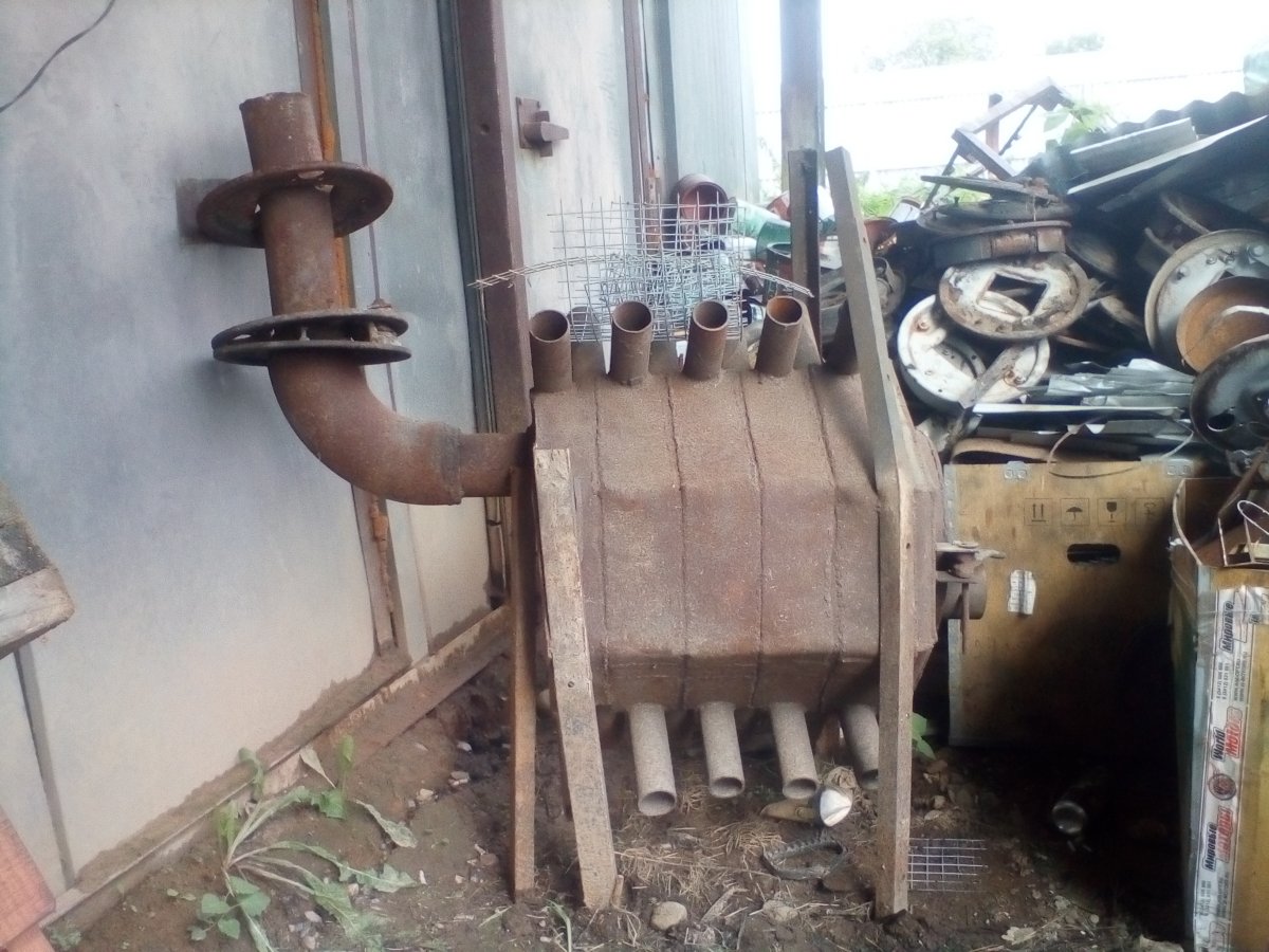

Александр Борисыч
Забрал за недорого (5тр) печь после малярки:unsure:.Длинна топки около 60см.
Собираюсь отапливать два последовательно смежных бокса по 25 кв.м каждый, высотой под 3м.
Из тормозных щитов на выходе буду делать экономайзер: набью розовым кварцитом и сеткой стяну.
Труба на высоте 2м уйдёт в стену, т.о. далее утеплить не получится,
вероятно придётся каждый год, перед отопительным сезоном, прожигать систему...

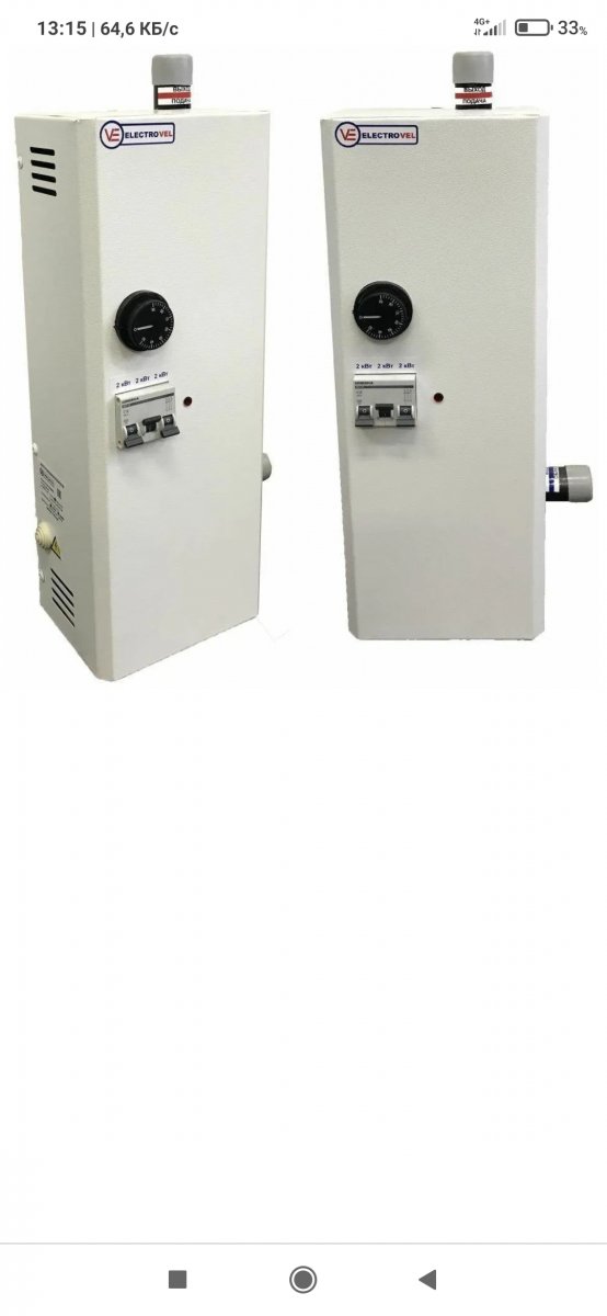

Alex030569

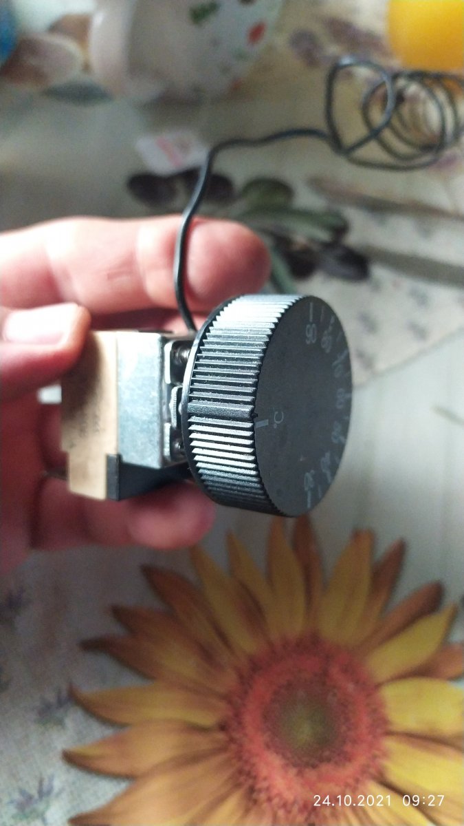

Сломался электро котел. А именно сгорели контакты в термостате капиллярном, WZA90E. Как то можно выбрать понадежней? Цены очень сильно разнятся. От 450 руб до 2000 тыс. руб.Посмотрел парочку штук,покрутил в руках,как то не внушают доверия(пахнет дешевкой с АлиЭкспресс),а узел то должен быть надёжным.

ZAN57
Развяжи контакты по току. Контакты будут включать дополнительное реле, вот оно пусть и будет силовым. А на термореле точок маленький будет, только для управления силовым реле, контактором.
valemat

От холодильников не подойдёт?  Я в магазине запчастей к холодильникам видел такие.
Alex030569
  В 26.10.2021 в 10:08, valemat сказал:
Ампераж не тот скорее всего.В холодильнике навряд ли будет ток 16А.
Но зайти в такой магазин надо,а вдруг...
valemat
  В 26.10.2021 в 10:09, Alex030569 сказал:
Тогда действительно надо думать как подключить через другое реле. А коммутация 220 вольт?
Alex030569
  В 26.10.2021 в 06:20, ZAN57 сказал:
И так уже один контактор сделал на отопление.Слишком сложная система получится.Да и надо то на эту зиму только,в дальнейшем планирую уже газ завести.
  В 26.10.2021 в 10:12, valemat сказал:
Да,220
valemat
  В 26.10.2021 в 10:12, Alex030569 сказал:

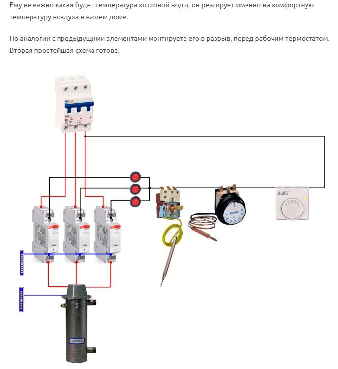

А схема котла или подключения контактора есть? Посмотреть мож чего  присоветуем.  Что нибудь такое поставить в разрыв.
Изменено пользователем valemat
Alex030569
Все электро котлы сделаны через такой термостат капиллярный,разгрузочного реле нигде нет.
valemat

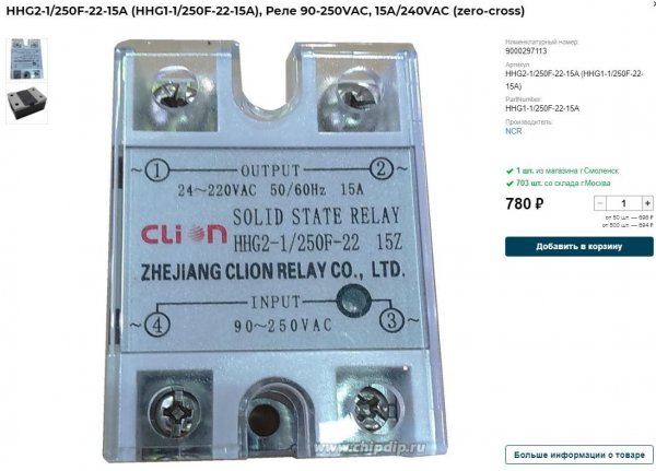

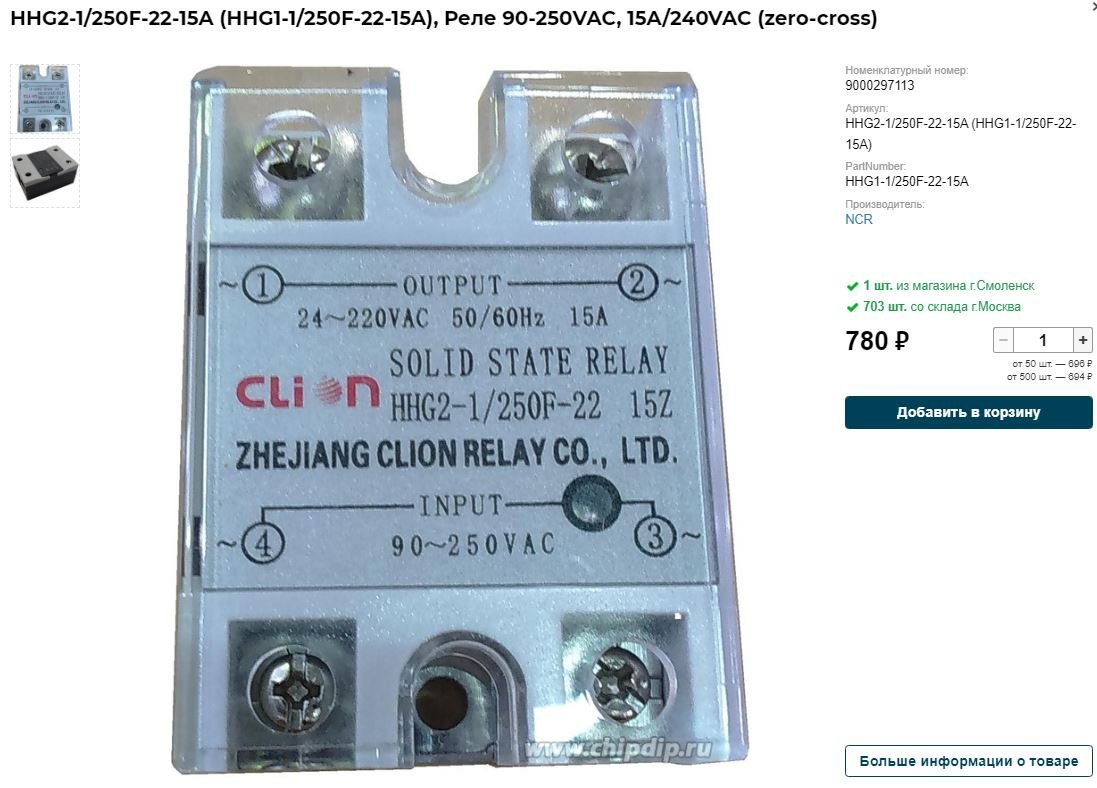

посмотрел схемы, бери недорогой термостат капиллярный на подходящую температуру и через него запитай твердотельное реле. По цене наверное дешевле не будет, реле бери на больший ток коммутации. Или если есть возможность подключения внешнего  датчика температуры можно пока и перемкнуть терморегулятор. Внешний будет управлять котлом от температуры воздуха, только свой терморегулятор выверни на полную
Как то так.
