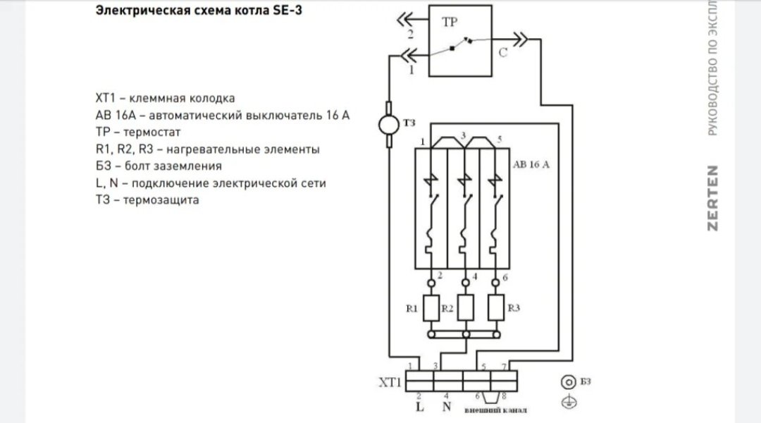

Вот схема заводская.
valemat
Только что, Alex030569 сказал:

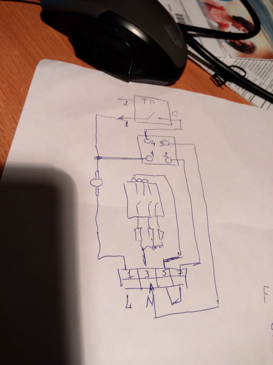

Здесь конечно тяжко ему работать но можно, посади его на холодный радиатор.  Лучше конечно вместо автомата на 16 ампер поставить что то вроде пускателя,но это тебе электрик нужен думающий. а схема включения такая?  Забыл пометить квадратик с цифрами1234 это ТТРеле с номерами контактов.

8 часов назад, valemat сказал:
Я так и подключал.Ладно,забыли про ТТР. Сделаю через проверенный контактор Легранд.

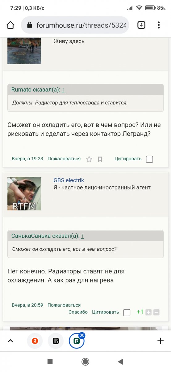

Тут на форуме электриков дошло до того,что пишут якобы радиатор служит не для охлаждения ТТР,а для его нагрева.

6 часов назад, Alex030569 сказал:
Дурак он. Читать надо инструкцию к изделию. Он знает только радиатор отопления.

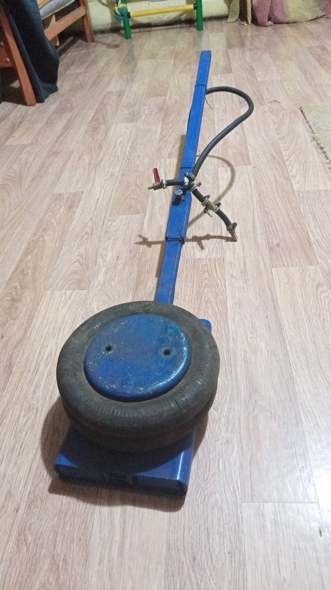

aleks2
Наконец-то доделал, всё таки плюсы от самоизоляции есть)
