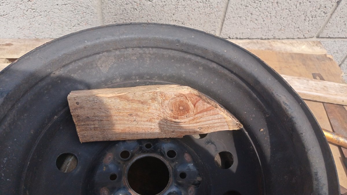

@Татарин согласен даже если не собираешсь разбортировать но знать нужно.клинья деревянные увидеть бы ,а то сообразить не могу какой формы.

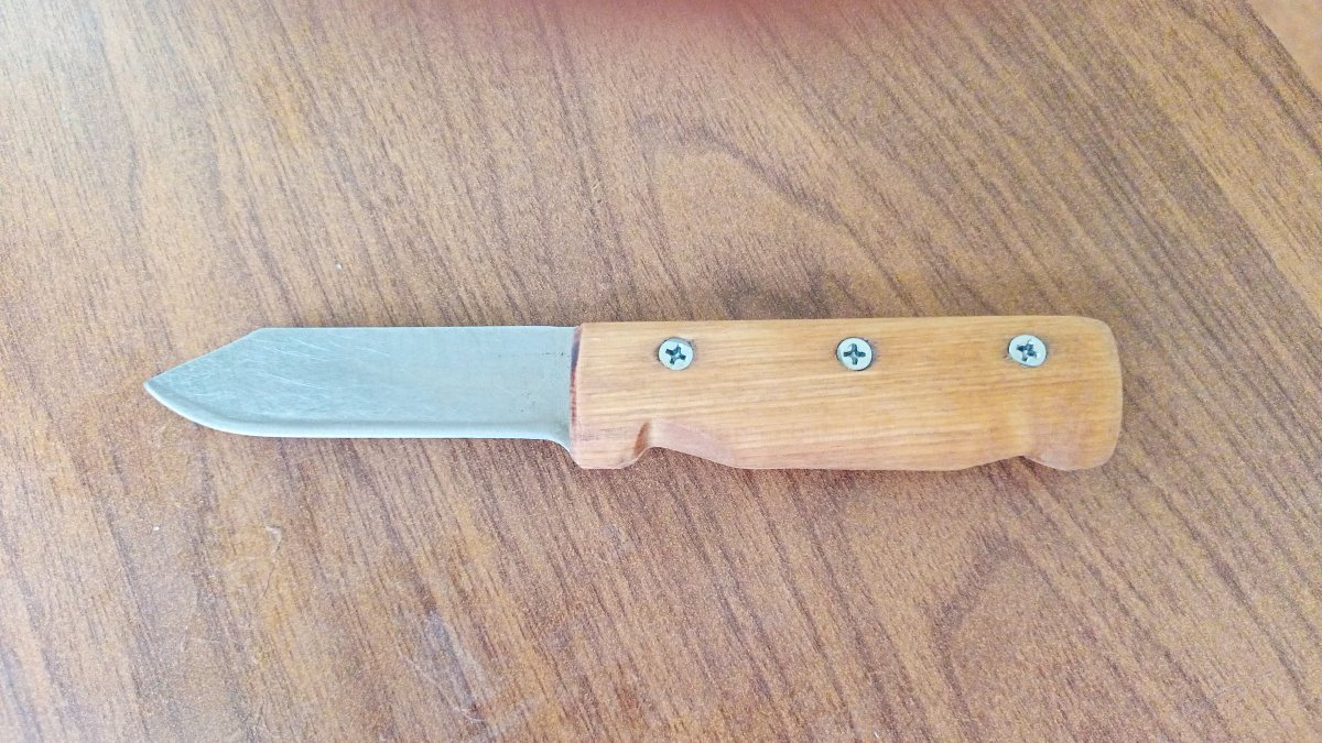

Нож нашёл в земле,очистил, ручку сделал.еще по работает.
Да, два куска доски от палета,см по 20,хоть ножом хоть топором на клин носик стесал,вот тебе и клин.Дуб лучше ,но это уже изыски.:biggrin:А на безрыбье, и сосновая подойдёт.

@Татарин на клин это как штакетник?
Vadim _vi
@aleks2 Да,  только затачивать с одной стороны и поположе.
На стройке именно такие готовые клинья делают- панели и плиты перекрытия выравнивают при монтаже подбивкой, перед сваркой и замоноличиванием. У нас всегда водилы тралов и шаланд воровали эти клинья для колес, а еще сбивали по 4-5шт, получались противооткаты. Аналогичные по форме у рубанков- лезвия стопорить молоточком... только короткие

@Татарин вот такой клин?
