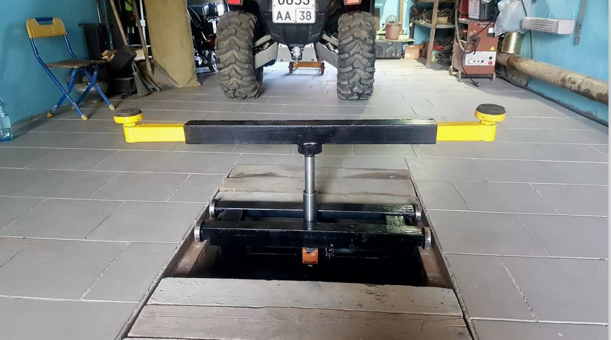

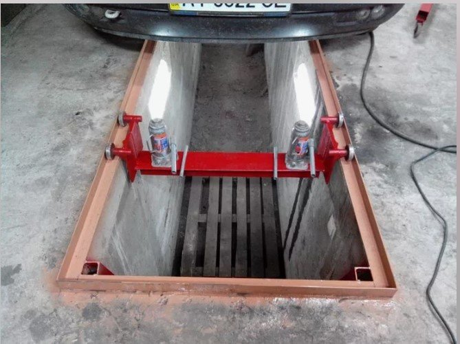

ZAN57
1 час назад, Алексей Ф. сказал:
То же вчера его вспоминал)) По идее надо было сделать крючок из толстой проволоки и им цеплять стропу за верхние отверстия крепления редуктора, так он висел бы ровнее напротив картера.
Руки не доходят- по сути нужна площадка поперёк ямы, но на колёсиках, чтобы ездила по полу, или по направляйкам ямы. А уж на эту площадку ставь хоть домкрат с корзиной для кпп, редуктора, либо просто подкладками набирай высоту подъема кпп, чтобы первал смотрел ро оси подшипника маховика. А дальше на колёсиках легко затолкать вперёд.

Алексей Ф.
@ZAN57 нечто подобное видел в своем сервисе на четырехстоечном подъёмнике. Мастер катал тележку по платформе, подпирал мой глушитель при демонтаже ГБЦ.
PanDiman

ZAN57
Во-во. Ну а попроще- тележка, широкая доска на 4х колёсиках катится по полу, нп нё сверху домкрат или подкладки. Видел такое, сделать просто, время надо
