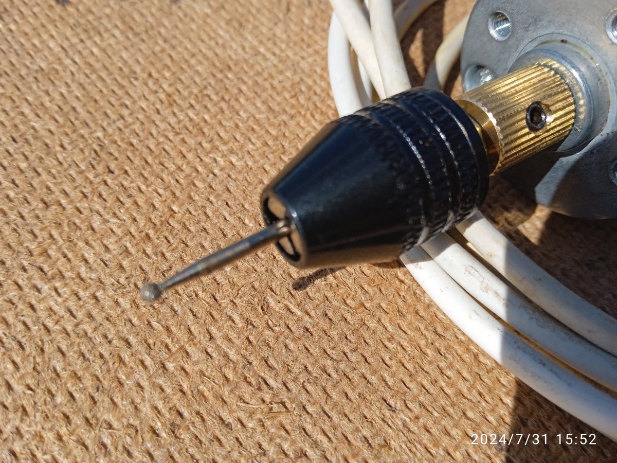

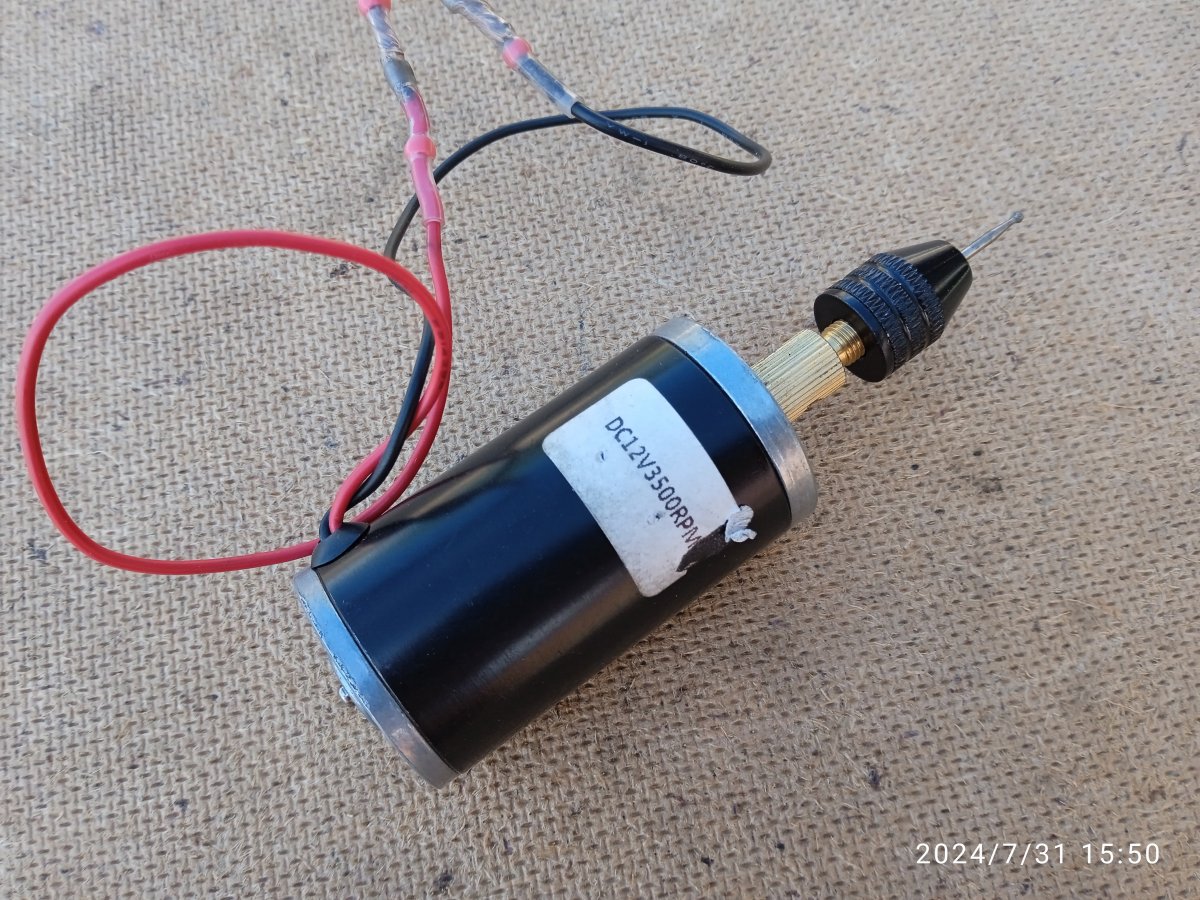

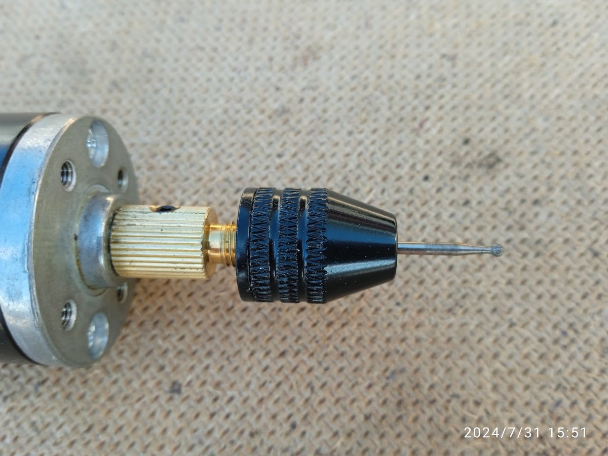

Изготовил буравчик,
для ремонта стёкол и остановки трещин:249990146_2024-07-3115-51-41.thumb.JPG.2818ed7aa0353dab6e339c178987eabf.JPG416753947_2024-07-3115-50-47.thumb.JPG.0dda0c02de81fb952b0865061c31c328.JPG316401737_2024-07-3115-52-17.thumb.JPG.b83861f683ce8a20340bbe3db5a9b7d4.JPG
Мотор- от станка ЧПУ с Али,
микро патрон с посадкой 3мм также,
зубной бор- от моего стоматолога.
Питание- ПЗУ Саранск, с ручными регуляторами; до 16,5В  (ток достаточный).
В дороге можно от АКБ.
На первом положении второй ступени регулятора
в стекло вошёл как в масло, до плёнки дошёл за пару минут( давил аккуратно, но не сильно).

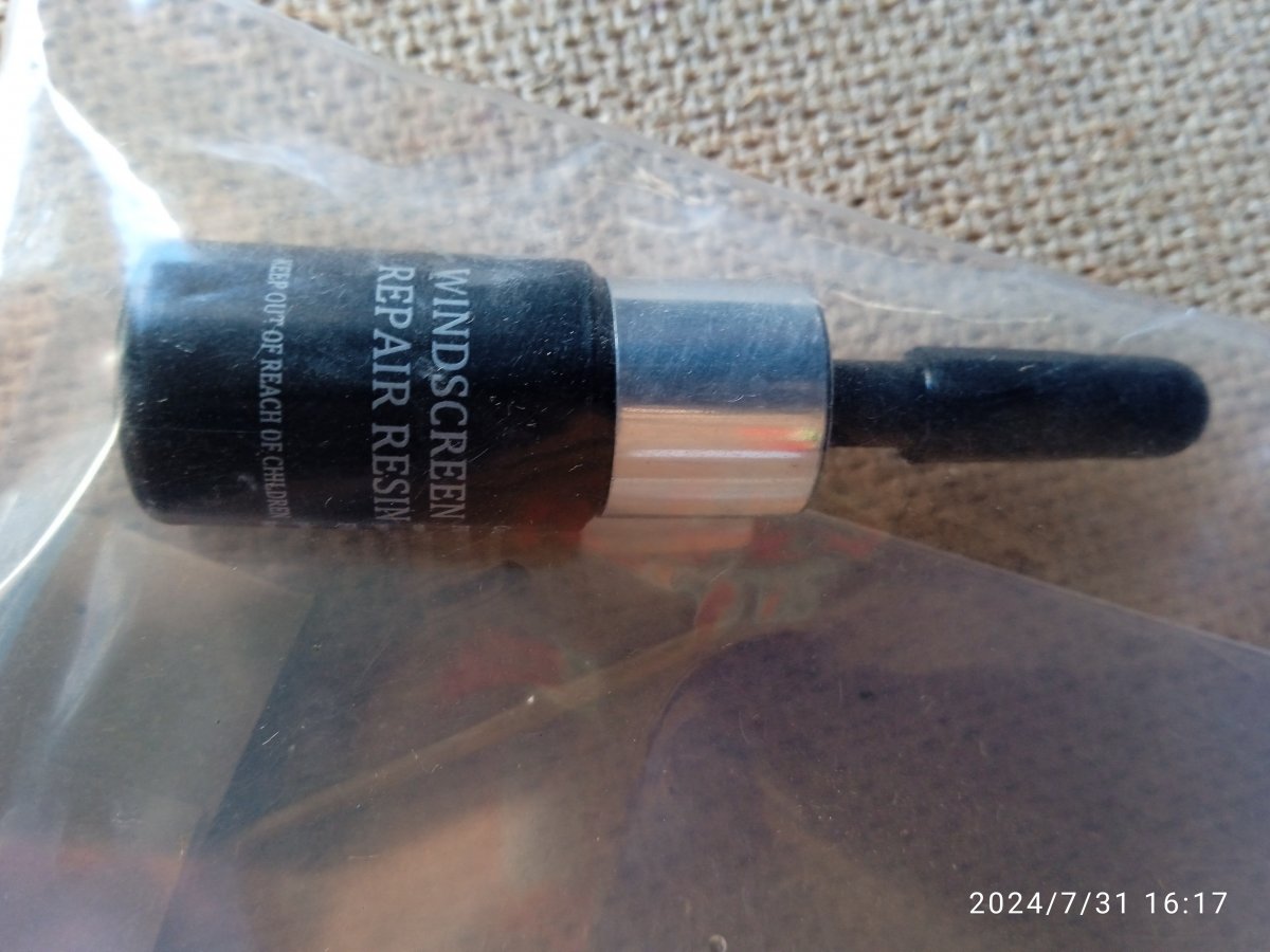

В лунку ввёл препарат: 563730152_2024-07-3116-17-23.thumb.JPG.0ea9fc17ffcf58c4fc79b6dcb5845607.JPG
Завтра у жены, если смогу, отберу УФ лампу    :wink:
Завершу процедуру...

Татарин
1 час назад, Александр Борисыч сказал:
Саня,это алмазный или эльборовый бор?
Александр Борисыч
1 минуту назад, Татарин сказал:
Пока затрудняюсь ответить.
Дочка с работы три штуки вынесла...
До того , два года назад, пытался другим шарошить
вольфрамовым или карбидным, туго шло.
Этот, похоже, попался с алмазным напылением;
я сам не ожидал, как он легко в стекло вошёл.
Александр Борисыч
Бор с алмазом.
Подобные есть на ОЗОНе, напр.
Бор 1,8 мм

@Александр Борисыч , если бур в шруповерт или дрель то норм?)..
будет..
Александр Борисыч
2 минуты назад, B.V.A сказал:
Не совсем...
Не всякая дрель бор зажмёт,
обороты 4000 не выдаст.
Ну и тупо, неудобно на лобовое дрелью давить.
Шуруповёртом всё проще, но дольше...
Руку если набить, то пойдёт.
Я пришёл к этому варианту как к универсальному.
