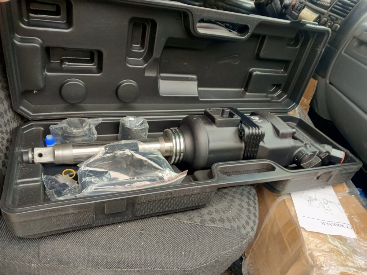

Купил еще одну машину побольше и гайковерт сразу еще один приобрел колеса крутить и отдельно головки 24 27 30 36 и переходник под 1\2, 32 и 33 в комплекте были
С обычным гайковетом 1\2 если переодически пользоваться то не шибко быстро разбивает и обычные головки если не долбить что то неоткручиваемое по пол часа гайку.
А так всякие разные есть головки ударные рокфорс аирлайн еще какие-то в принципе не че  пока поломать не получилось...

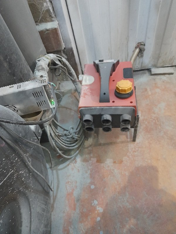

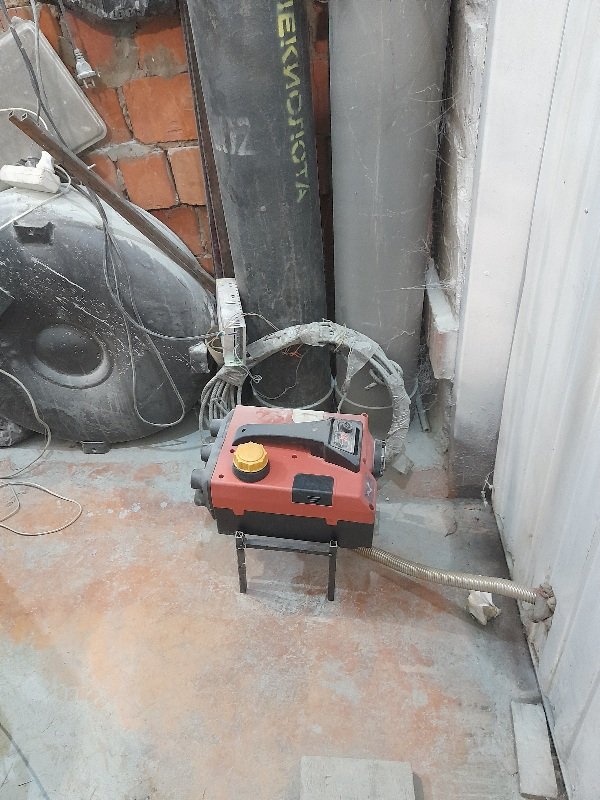

Ну наконец то я оценил печку типа сухой фен в гараже. Она моноблоком, в корпусе вместе с баком на 3л.  Пользовался прошлой зимой 1 раз, а потом она задурила, завоняла белым дымом из всех щелей. Разбираться было некогда, в магазине автономок сказали привози, отремонтируем, горелку саму менять, примерно 2тр... ну и забыл про неё. А за это время выписал с озона летом еще именно сухой фен, с отдельным баком, это уже не в гараж, а с прицелом в автодом. А тут дошёл до грунтовки крыши в белый акриловый грунт, филировочным слоем. А похолодало, да ураганный ветер, 2 вшивые батареи по 500вт дают +12С в гараже... решил испробовать фен новый. Но перед этим вспомнил про печь-фен, решил везти в ремонт,  достал, на всякий случай запалил... она продымилась, прочихалась и нормально загудела. обрадовался, за 10 минут сварил ей таганок, а то противно ставить на коробки, аккумы и тд, с этим выпуском трубы снизу. Так удачно встала. Ттрпботала в праздник весь день, в гараже было + 25+27С. Не хватило 100гр грунта, вчера купил ещё банку и вечером догрунтовал, начал зачищать предварительно риской 240. Дочищу весной р320-400 перед покраской. Печка работает на ура, не воняет, запускается с первого раза, легко регулируется и с крутилки и с пульта. Подозреваю, что я её сам залил весной из- плохого контакта по питанию, она пару раз перезапускалась, видимо залил... а за лето подсохла.
20241105_204330.thumb.jpg.9d873872e2667520a5c448abdd34c109.jpg20241105_204351.thumb.jpg.8f5d42b05689109545918d09a6482e35.jpg
Ножки таганка сделал 180мм, чтобы при любых неровностях гофра выпуска не задевала за пол на 30-40мм, даже если он из дерева... гофра раскалена, немного синеет даже.
Свари из профильной трубы,а-ля батарею.Она и как глушитель будет работать, и тепла ещё с выхлопа снимешь.
Да, я еще зимой думал, всё некогда. Можно вообще чз конвекторную батарею пропустить. И печку сверху поставить на неё с зазором от перегрева. И ножки к конвектору... а на выпуске можно просто шланг а не гофру. Вообще 2,5м гофры не успевают охлаждать, на конце всё равно рука не терпит. Это значит, что лепестки охлаждения, оребрение нужно на трубу, как и есть у конвектора- радиатор теплообмена создать. В принципе и ту же гофру можно оребрить, но к ней крепить фигово, а вот из профилей сварить в 3-4 этажа по кругу (трубогиб есть) спиралью, к ним варить оребрение легко, будет ещё теплообменник на 2квт примерно... на выхлопе рука должна терпеть, а лучше тёпленькая... потенциал тепла там большой для рекуперации
Так то 5квт в мануалке у печки. 5 не 5, трудно сказать, но нагревает гараж быстрее 3квт элкалорифера. С рекуператором ещё пара квт добавится
Можно и без трубогиба варить, стыковать на поворотах под 45 градусов углы- вставки. Профиль 20*40 или 30*30...

@ZAN57 Я купил коронку по металлуimage.jpeg.09207065a1a0ff20d7bcd121b39797e0.jpeg и насверлил  дырок в профиле 40х20 .В них  круглые трубы вварил из тяги задней поперечной от"классики".Хорошо прогревается.Шума меньше.Да и длина выхлопа не большая.Засомневался что печка взбрыкивать начнёт на длинный выпуск.Получилась  вполне себе батарея.Вход-выход по диагонали.

Да нормально. Печке не столько длина страшна, сколько поперечное сечение. Скорость потока там небольшая, лишь бы не спрессовывался газ выхлопа, турбинке не мешал.

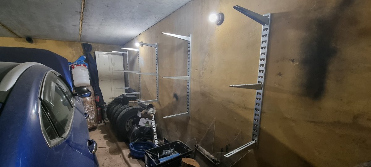

Дошли руки до монтажа полок, год пролежали в гараже ))

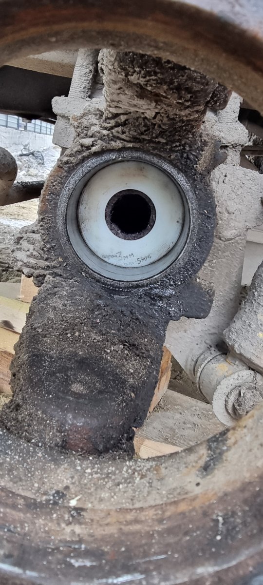

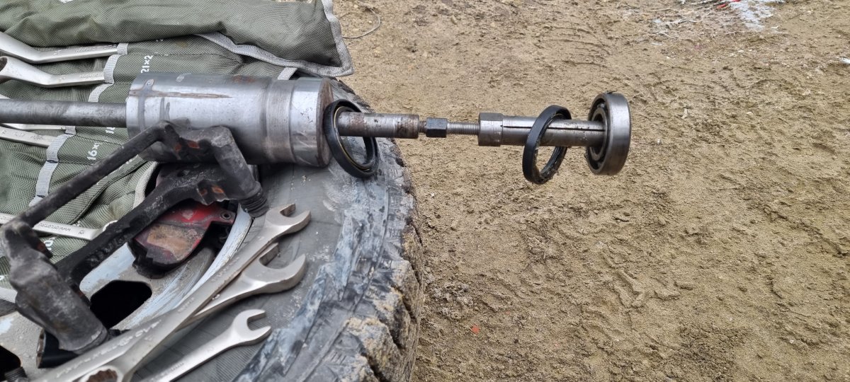

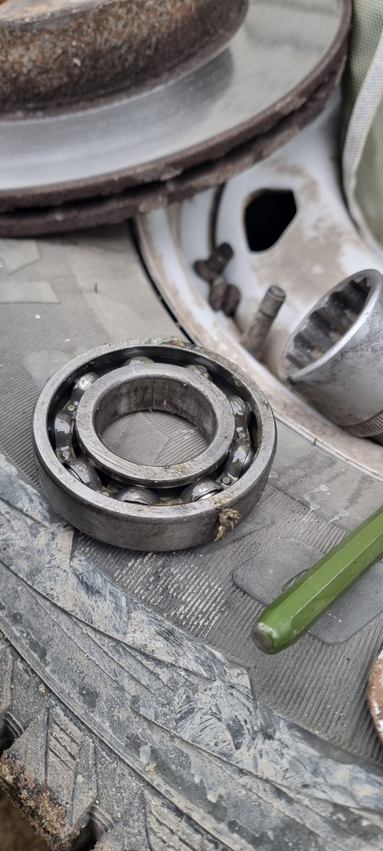

Месяц назад менял одну сторону переднего моста. удалял подшипник так как из за него крестовины расходный материал. Жду когда другая сторона кончится, а она точно скоро кончится ). Съемник сделал на заказ за 2,5 тыр и с ним вообще без проблем вышел подшипник.

Временное явление будет, потом ремонт отопителя в скором, сажи будет с избытком. И заглючит в самый неподходящей момент холодного времени...

Даже и не думай и не заморачивайся, ненужно этого делать...

Эту батарею из трубы 40х40  забить,надо лет пять стараться.

Да не батарея забивается, а камера сгорания в отопителе. Сажу ложками вычерпывать приходится, и ее столько сколько в своей жизни видеть не приходилось. Ох и хлопотное это дело зачистка, да и грязное:ph34r:

Сопротивление потоку выхлопа трубой Д25 конвекторной батареи уж точно не больше чем у аналогичной гофры. И профильная 20*40 точно меньше сопротивлением будет. Сейчас 3м гофры работает, самодельная батарея точно меньше гасит выхлоп, тем более можно рассечь поток надвое по самодельной батареи из профилей, и даже не столько из соображения сопротивления, скольео из скорости потока, снизить, чтобы газ успел отдать тепло. Сейчас после 3м гофры, на самом её конце темпрач 60-70С, а это не нормально, значит тепло уходит на улицу. Закон любого отопителя- на срезе дымоудаления руке должно быть комфортно.
Тут недавно заглючил старый отпитель- резко стал хуже греть, вонять хреновым камазом, в гофре сажа. долго не мог понять в чём дело, перезапускал. Хотел уже в ремонт нести, или менять, чистить горелку... а потом обнаружил причину- у меня скотчем фен примотан к таганку, чтобы удобней было перетаскивать, всё вместе. А скотс снизу ослаб, болтался, и его присосало к воздухозабору... вот смесь богатая и пошла- ему горло перекрыло. Освободил глотку, он лучше задышал, но уже видимо внктри горелка сажей забилась- плохо греет, надо чистить...
