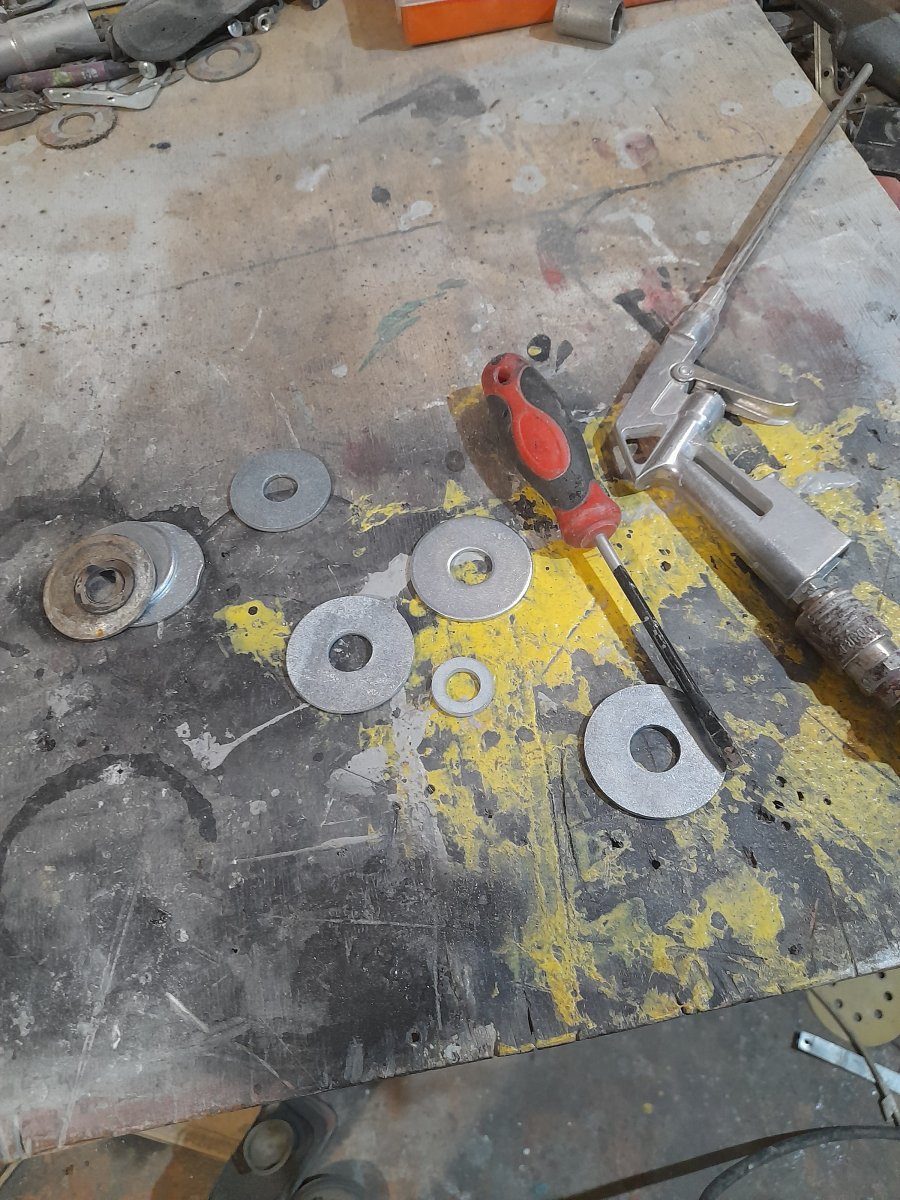

ZAN57 3 344 Опубликовано Среда в 08:08 17 часов назад, PanDiman сказал: адиабатическое нагревание ?! еще попробуй масло поменять и почистить воздушный фильтр. Если не поможет, наверное тогда с кольцами проблема ? Нашёл проблемку... в своё время у меня соскакивала с оси крыльчатка, она цельнопластиковая, но дурацкой конструкции- не цельнолитой диск со ступицей и лопастями, как на предыдущем компрессоре, а ступица отлита отдельно, с приливом для фаски оси элдвигателя- типа шпонки. А ступица соединена с кольцевым диском лопастей спицами. Полгода назад провернулась эта лыска - шпонка в пластике, я наплавил её, и посадил крыльчатку ступицей на ось с суперклеем на соде. Ещё удивился, откуда такой момент сопротивления, что смог шпонку ступицы провернуть. Вчера на ощупь чувствую, что дует слабовато. Снял кожух, вроде крутится, но дует слабо. Выключил, рукой- блин, а эти спицы тоненькие пластиковые оторвались от ступицы, и диск лопастей легко проскальзывает на ступице, и уже съехал назад, вот- вот свалится. Видимо силы провернуть ступицу не хватило (еле спрессовал с оси), так спицы оторвало...Цуки. Оптимизация. Даже на том компрессоре, дешевле, 180л/мин, сплошной диск крыльчатки был, а на этом 300л/мин прозрачный как решето, весь дырявый, и не только диск лопастей к ступице на тонких спицах, но и лопасти к диску то же, 2 точки контакта каждой лопасти на пластике сечением 2*2мм. Окуеть оптимизация. Хотел диск снять со старого компрессора, но у него часть лопастей обломана... а у меня фанера лежит, 6 изделий для туалета в автодом, 4 слой финшный надо лакировать... плюнул, и собрал крыльчатку на больших шайбах диаметром 50мм понаруже, 15мм внутри. Ось как раз 14мм. Шайба внутрь, ступицу на клей с содой, крыльчатку на ступицу на клей с содой, за 3 приёма, шайба снаружи, все привалочные поверности на клей с содой. До стопорного кольца добавил 1мм шайбу, чтобы врасклин. В щели ещё пролил клеем с содой (всего 4 микритюбика потратил, благо дело в фикс-прайсе дешёвые наборы 5 суперклеев + один типа бф-88). Ждал часик на реакцию космофена с содой, запустил. Всё норм. Пару часов отработал, буду следить. Поделиться сообщением Ссылка на сообщение Поделиться на другие сайты

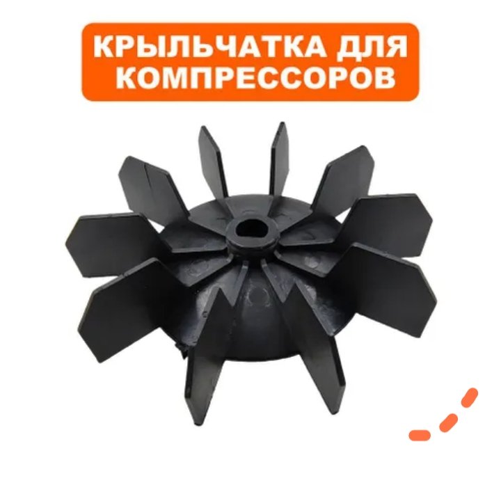

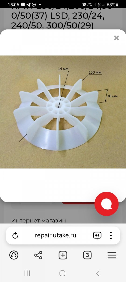

ZAN57 3 344 Опубликовано Среда в 10:28 (изменено) Вот такая крыльчатка стояла на компрессоре 180/24 То- же лопасти крепятся так себе, почему 3 шт и обломились, но это задели за треснутый кожух. А на 300/50 такой типа, только ещё хуже, тут к диску вся лопасть прилита, а на моём точкой одной... ну кака же фигня... написал вопросы на озоновских предложениях и все инструменты, по поводу прочных более менее крыльчаток- какой диаметр посадочного отверстия? Жду Изменено Среда в 10:29 пользователем ZAN57 Поделиться сообщением Ссылка на сообщение Поделиться на другие сайты
Татарин 7 144 Опубликовано Среда в 14:04 @ZAN57 Так это сейчас стандартные крыльчатки из отходов.На жестянку (типа шпонка) сажается.Про литые, или штампованые забудь.Если только на "древне-египтянских"моторах найдёшь. Поделиться сообщением Ссылка на сообщение Поделиться на другие сайты
