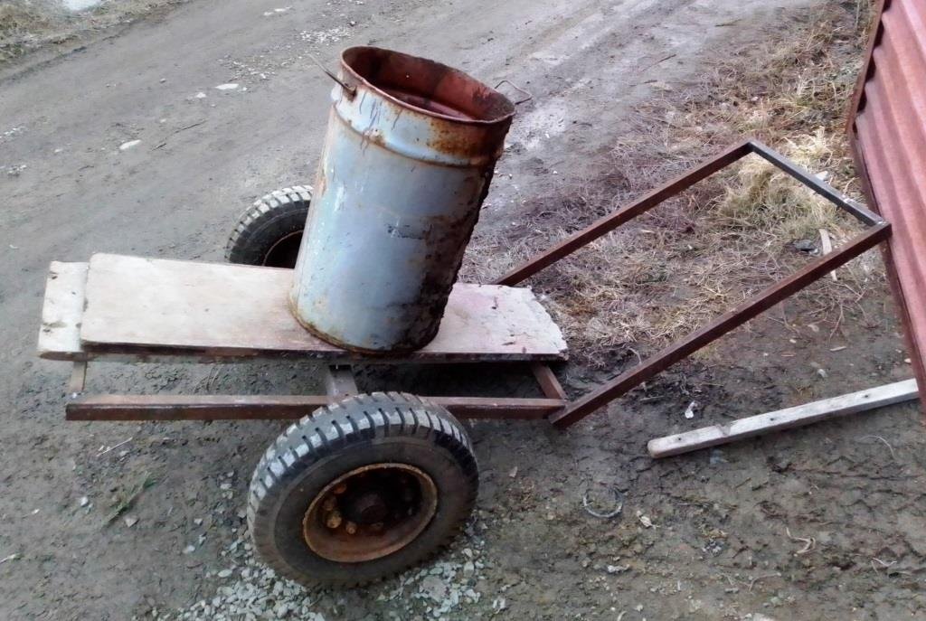

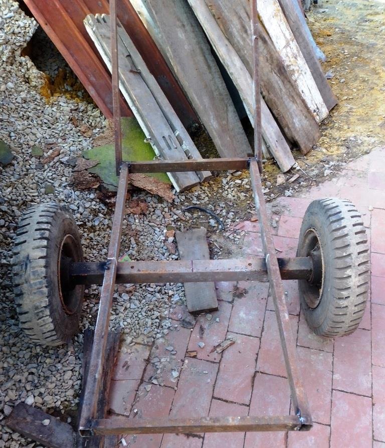

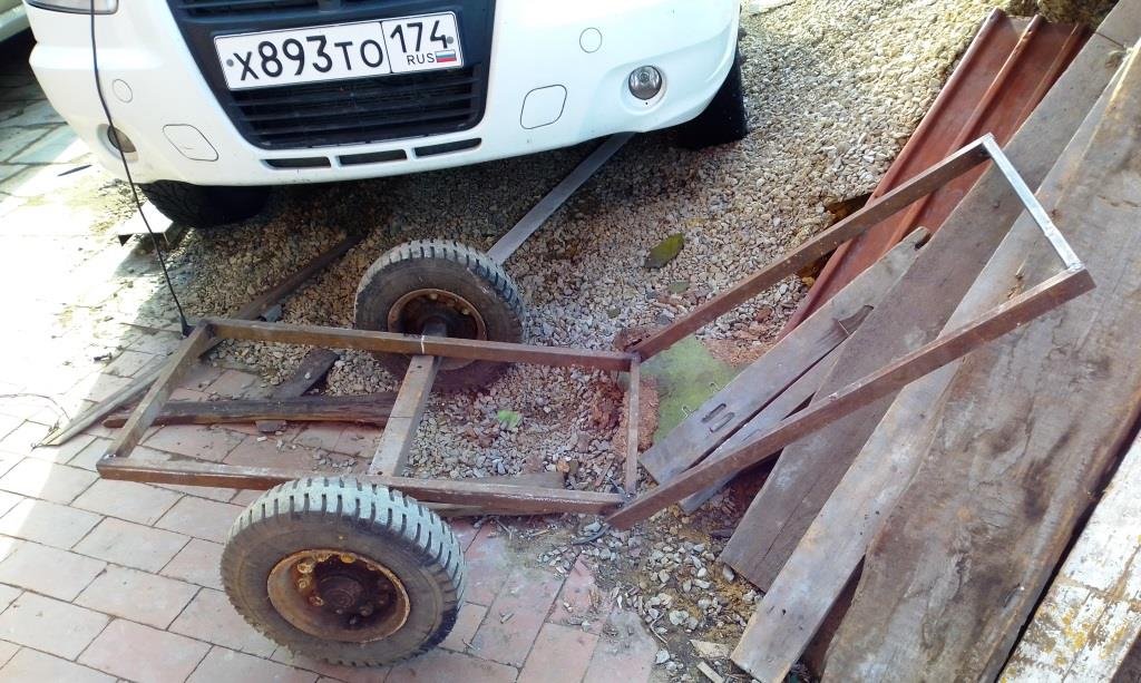

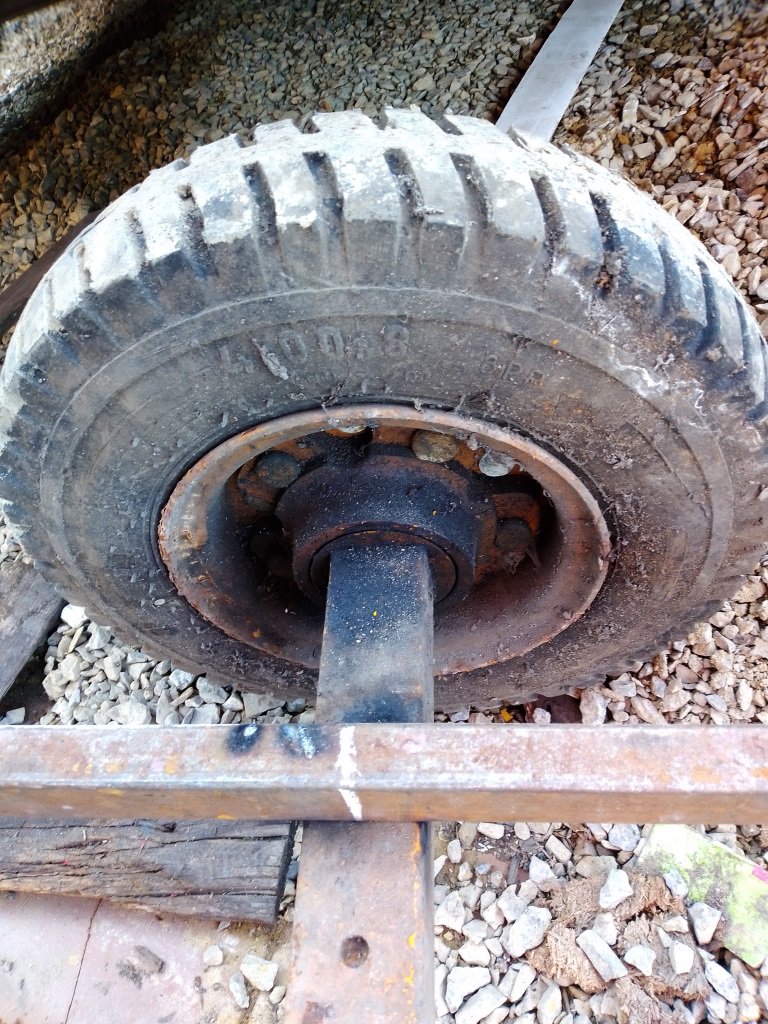

ZAN57 3 346 Опубликовано 13 апреля, 2021 (изменено) В вскр продавал свой поджопничек 2111, а с ним шла куча барахла на полтонны, что копил, покупал... в тч ДВС родной по ПТС. Силы то уже не те, что раньше могли в легкую вдвоем ДВС закинуть в машину. ДВС стоял в 10м от гаража, в гараже есть эл. тельфер... Думал, чем же доставить ДВС под лебедку. Садовые тележки уже в хлам разбиты моими железяками и камнями. И тут вспомнил про ось от почтовой болгарской тележки, что валяется в подвале гаража уже четверть века, заметил когда начал перекрытие бетонировать. Эти тележки покупались на прижелезнодорожный почтамт вместе с электрокарами. Электрокары в дело хорошо пошли, а тележки зачем то были сделаны как для перевозки свинца и гранита- грузоподъемность 2,5тн, то есть 1,25тн на ось, + платформа сама весит около тонны!!! Из швеллера и рифленой стали 6мм. Диски на колесиках из 6мм стали!!!! Балканкар прикололся. Тележки сложили в стопочку, а оси, колеса, и фонари (габариты, поворты, стопы) растащили по домам. И я реально за 40 минут соорудил тележку, которая чёрта выдержит... Ось- это квадрат из стали 65мм!!! Колеса надувные, но они и без накачки под грузом 100кг не проминаются. Сварил рамку 50*100см из профиля 40*30, ручки. Потом профили усилю, и фанеру 20мм постелю 120*70см, а пока для ДВС и так сошло, кинул что попало сверху из фанеры, досок.. Самое главное- грузить удобно, платформа низко над землей и опускается прямо на землю- можно закатить, закантовать. Так и сделали, закантовали на тележку ДВС, хотели под лебедку, а потом поняли что итак в 2111 закантуем- 2 доски кинули с тележки прямо на пол багажника. Можно и длинномер перевезти, бортов нет, габарит между колес 720мм. Вчера попробовал на примере ведра 50л с мокрой землей/щебнем из подвала- нет пока подножки, чтобы упереть платформу в землю и зафиксировать, ручка перевешивает, падает. Сообразил- это как к женщине можно подойти и сзади и спереди с грязными намерениями. Поднял ручку, закатил тележку к ведру, платформа оказалась вровень с землей... Изменено 13 апреля, 2021 пользователем ZAN57 Поделиться сообщением Ссылка на сообщение Поделиться на другие сайты

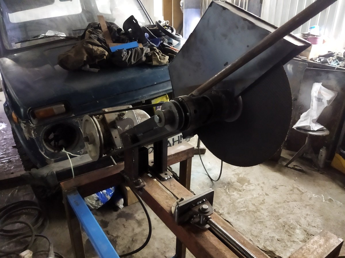

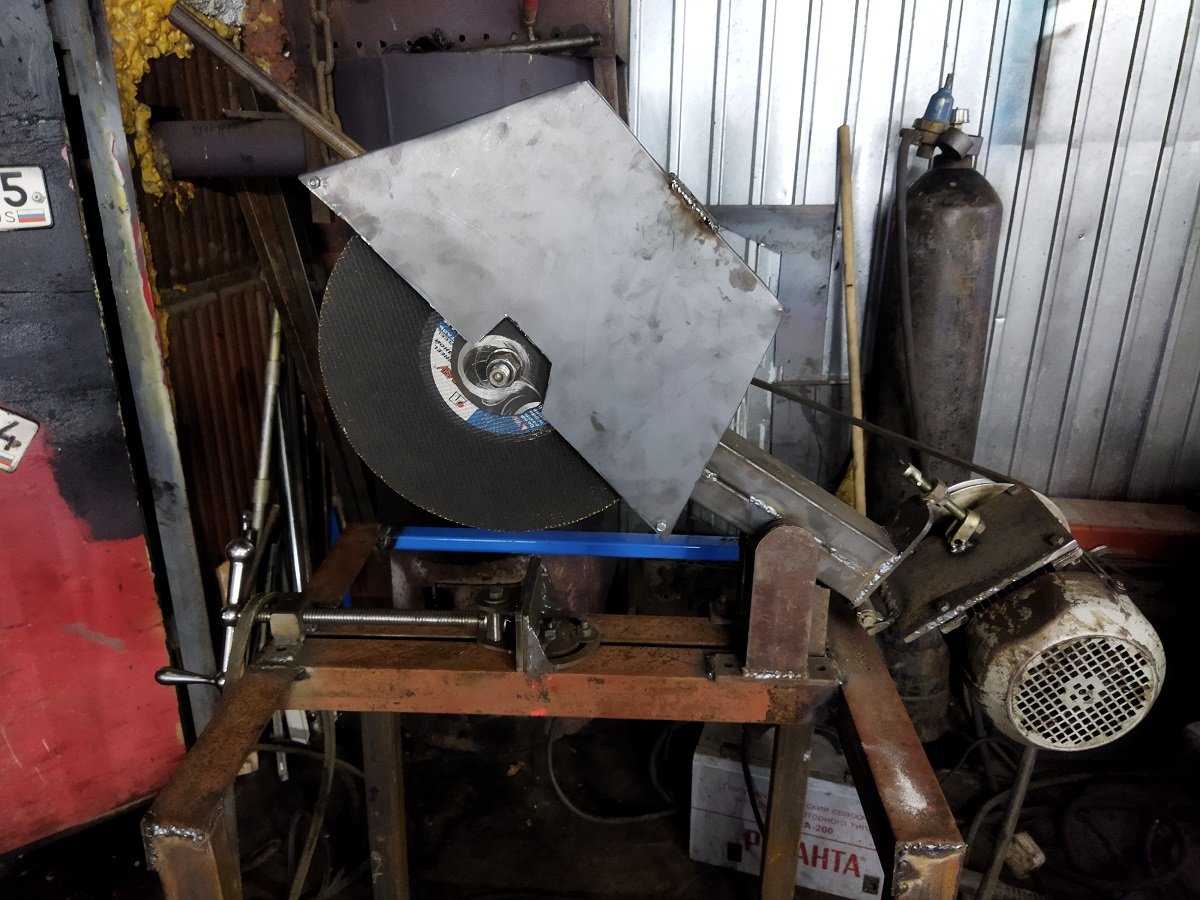

GoldeN 599 Опубликовано 24 апреля, 2021 Заказали сделать каркас с воротами на газель, + на новый мой утиль надо делать кузов с нуля, надоело болгаркой пилить криво косо проф трубу, да и за последний месяц из 3х 2 болгарки сломал, собрали труборез, хотел купить заводской настольный, но отец отговорил говорит давай сами сделаем. Осталось зачистить покрасить пускатель с кнопками поставить, и защиту на ремень. По вертикали отклонение пока выходит на 80й трубе около 1мм, загнать надо пластину под одну ногу мож в ноль почти выйдет. Мотор 2-2.2квт. 1000об, шкивами около 4000 получили, пилит нормально, не тормозит, думал слабоват будет, на заводском около 4квт стоит. 1 Поделиться сообщением Ссылка на сообщение Поделиться на другие сайты
aleks2 1 178 Опубликовано 25 апреля, 2021 @GoldeN нормально! Тоже хочу,приглядываюсь к монтажным пилам но и у них точность храмает станина жидкая да и диск гнется,а под углом пилить тисы слабые. Поделиться сообщением Ссылка на сообщение Поделиться на другие сайты
GoldeN 599 Опубликовано 25 апреля, 2021 В 25.04.2021 в 04:08, aleks2 сказал: @GoldeN нормально! Тоже хочу,приглядываюсь к монтажным пилам но и у них точность храмает станина жидкая да и диск гнется,а под углом пилить тисы слабые. Тоже все на пилы смотрел но за хорошую 20т.р. жаба давила, дешевые у меня соседи дверями заборами занимаются раз в пару месяцев ремонтируют-меняют. Ну и диск тут побольше получился на 400. 1-1.5т.р себестоимость вышла почти все было из чего делать. Поделиться сообщением Ссылка на сообщение Поделиться на другие сайты
aleks2 1 178 Опубликовано 25 апреля, 2021 @GoldeN цены да! Но у тебя почти все было,а у меня нет поэтому наверно всё-таки проще купить.P.I.T делает ещё и с ременной передачей цена в районе 10тр но не нравится сама фирма дешманская. @aleks2 платформа тоже сгнила срочно надо делать.из какого профиля будешь делать? Поделиться сообщением Ссылка на сообщение Поделиться на другие сайты
GoldeN 599 Опубликовано 25 апреля, 2021 (изменено) В 25.04.2021 в 08:51, aleks2 сказал: платформа тоже сгнила срочно надо делать.из какого профиля будешь делать? Платформы обычно делаю лаги 60х40 3мм рамка 80х40 2мм, на швеллер 12-14 какой есть, Каркас контур 60х40 2мм, внутри все перемычки 50х25 2мм. Вала не было под диск и шкива на вал, на притяжку винт с рукояткой с какогото станка с подачи , как бы там все бюджетно можно на металлоприемке насобирать кроме подшипников все можно на пару рублей, + если не где точить на еще пару рублей токарных работ. Изменено 25 апреля, 2021 пользователем GoldeN 1 Поделиться сообщением Ссылка на сообщение Поделиться на другие сайты
Татарин 7 165 Опубликовано 25 апреля, 2021 (изменено) В 24.04.2021 в 19:26, GoldeN сказал: Мотор 2-2.2квт. 1000об, шкивами около 4000 получили, пилит нормально, не тормозит, думал слабоват будет, на заводском около 4квт стоит. Приладь маховик,должно быть ещё лучше. Изменено 25 апреля, 2021 пользователем Татарин Поделиться сообщением Ссылка на сообщение Поделиться на другие сайты
aleks2 1 178 Опубликовано 26 апреля, 2021 @GoldeN 4рубля ты посчитал плюс двигатель - в 10 обойдется.кстати соседи какой фирмы монтажную пилу предпочитают? Поделиться сообщением Ссылка на сообщение Поделиться на другие сайты
GoldeN 599 Опубликовано 26 апреля, 2021 (изменено) В 26.04.2021 в 15:04, aleks2 сказал: @GoldeN 4рубля ты посчитал плюс двигатель - в 10 обойдется.кстати соседи какой фирмы монтажную пилу предпочитают? Двигатель если б\у поискать 3 рубля можно взять 3х тысячников правда за дешево редко бывает. Последние 2 мотора по 4 рубля брал 4х киловатных 1400об. брал и один новый с новой вытяжкой улиткой 2.2кв 3000об за 3т.р. Последний раз приносили якорь от ТЭМПА отлетела крыльчатка, разодрала обмотку статора, приваривал. До этого был какой-то ТОТАL в нем тоже все кишочки погорели. Сейчас ради интереса глянул нашел пару 2квт 1000-1400 об по 3р и один 4квт за 4.5т.р. Изменено 26 апреля, 2021 пользователем GoldeN 1 Поделиться сообщением Ссылка на сообщение Поделиться на другие сайты

GoldeN 599 Опубликовано 10 мая, 2021 В 10.05.2021 в 17:21, aleks2 сказал: @GoldeN не стал себе жизнь усложнять и купил макита 2400. Да и правильно сделал ))) я вот теперь ремонт в еще одном гараже делать собираюсь не куда гробину этот воткнуть чтоб не мешался... еще и пилить можно было что-то... Но так сказать обкатку прошел первый каркас не пользуясь болгаркой исполнен 19 палок профиля попилено. Профиль пилит отлично, пробовал пилить толстый швеллер - не пилит круг на месте крутит металл до красна греет плавит но не пилит, толи диск такой (луга абразив) толи скорость маловата. Надо сделать треногу под 6м профиль, подставлял стремянку. 6м профиль 60х40 3м перевешивает весь станок. Сделать прицел места отпила. 1 Поделиться сообщением Ссылка на сообщение Поделиться на другие сайты

aleks2 1 178 Опубликовано 11 мая, 2021 (изменено) @GoldeN сегодня тоже столкнулся с тем ,что толстый металл плохо режет.было 2 трубы 50мм разные стенки 3 мм и 5мм ,3 в лёгкую,а 5 совсем плохо,греется до красна.диск макита. Изменено 11 мая, 2021 пользователем aleks2 Поделиться сообщением Ссылка на сообщение Поделиться на другие сайты
GoldeN 599 Опубликовано 11 мая, 2021 В 11.05.2021 в 18:39, aleks2 сказал: @GoldeN сегодня тоже столкнулся с тем ,что толстый металл плохо режет.было 2 трубы 50мм разные стенки 3 мм и 5мм ,3 в лёгкую,а 5 совсем плохо,греется до красна. Диск какой фирмы стоит? Думаю еще как-нибудь перекинуть шкивы местами и на 300 об фрезерным диском с мелким зубом попробовать попилить металл... Поделиться сообщением Ссылка на сообщение Поделиться на другие сайты
