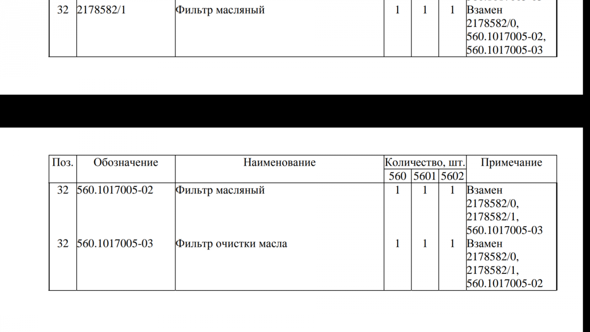

Михаил PNZ 6 Опубликовано 26 февраля, 2019 Добрый день форумчане. Лью хундай классик голд дизель 10w30минералка. Масло классное, очень хорошо двигатель моет. Но на горячую низкое давление масла. Хочу попробовать Лукойл авангард ультра 15w40. Минералка. Есть у кого опыт использования? И по фильтрам вопрос. Ставил всегда mann 940/25 . Недавно отец разрезал его ему не понравилось что резиновый клапан сверху неплотно поджимается к фильтрующему элементу. Хочу попробовать фильтры mahle . Не подскажите какой подойдет? Поделиться сообщением Ссылка на сообщение Поделиться на другие сайты
колобок 7 166 Опубликовано 26 февраля, 2019 В 26.02.2019 в 11:20, Михаил PNZ сказал: Хочу попробовать фильтры mahle . Не подскажите какой подойдет?ОС 273 вроде,но ценник на них очень не гуманен Поделиться сообщением Ссылка на сообщение Поделиться на другие сайты
Михаил PNZ 6 Опубликовано 26 февраля, 2019 Сейчас посмотрел. 900 рублей стоит но он нам не подойдет. У него перепускной клапан слабый на 1 атм. А наш на 2,5. Я искал вроде есть подходящие в приделах 500. От старых дизельных вольвух и Ауди. А как вообще достойные фильтры Mahle? Есть кто их вскрывал? Поделиться сообщением Ссылка на сообщение Поделиться на другие сайты
bio-dizel 90 Опубликовано 26 февраля, 2019 В 26.02.2019 в 11:20, Михаил PNZ сказал: Добрый день форумчане. Лью хундай классик голд дизель 10w30минералка. Масло классное, очень хорошо двигатель моет. Но на горячую низкое давление масла. Хочу попробовать Лукойл авангард ультра 15w40. Минералка. Есть у кого опыт использования?И по фильтрам вопрос. Ставил всегда mann 940/25 . Недавно отец разрезал его ему не понравилось что резиновый клапан сверху неплотно поджимается к фильтрующему элементу. Хочу попробовать фильтры mahle . Не подскажите какой подойдет? 1 Поделиться сообщением Ссылка на сообщение Поделиться на другие сайты
