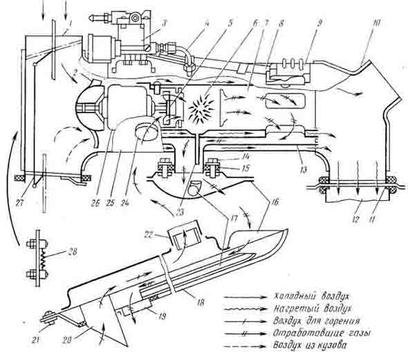

ИванСПб 1 243 Опубликовано 15 ноября, 2016 (изменено) Вот канонiчная печка ЗАЗ968М на которую рассчитано большинство интернет-схем и которая была вершиной мысли ЗАЗ-печкостроительства:заслонки слева служили для реализации режима рециркуляции - отрубить забор снаружи и включить соответственно из салона Изменено 15 ноября, 2016 пользователем ИванСПб Поделиться сообщением Ссылка на сообщение Поделиться на другие сайты

ИванСПб 1 243 Опубликовано 15 ноября, 2016 И вот обратите внимание - в штатной схеме жеппа вентилятора крутится в самом пекле и соответственно через вал нагревает всю конструкцию. Соответственно, температурный режим тяжёлый - я же помнил :) Поделиться сообщением Ссылка на сообщение Поделиться на другие сайты

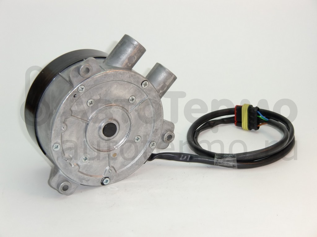

rusgg 4 002 Опубликовано 15 ноября, 2016 В 15.11.2016 в 17:52, german сказал: вот чего не стоит делать, так это не стоит. Можно поставить крыльчатку с кулера от компа, а вот сам вентилятор не стоит колхозить. С одной стороны у эд стоит на валу крыльчатка. А с другой стороны на валу закреплен нагнетатель. Что и обеспечивает подачу тепла в отапливаемое пространство.Нагнетать можно и снаружи, как например в суперсовременном бинаре Поделиться сообщением Ссылка на сообщение Поделиться на другие сайты
ИванСПб 1 243 Опубликовано 15 ноября, 2016 В 15.11.2016 в 17:57, rusgg сказал: Не новоЭто он наружный обдув реализовал. А как внутренний вентилятор будет в топку воздух гнать? В 15.11.2016 в 18:00, rusgg сказал: Нагнетать можно и снаружи, как например в суперсовременном бинарея подозреваю там котёл другой формы Поделиться сообщением Ссылка на сообщение Поделиться на другие сайты

ИванСПб 1 243 Опубликовано 15 ноября, 2016 (изменено) Я рад за Бинар но у ЗАЗ печки ДВА вентилятора, которые просто чисто конструкционно объединены одним валом и мотором. Идея была чтобы надёжно разделить воздух для человеков и воздух для топки но при этом обойтись одним мотором. Как это радикально переделать я не представляю, наверное тогда уж проще другую модель печки купитьВот подшипники это тема - жаль в своё время не было возможности такие вещи мастерить Изменено 15 ноября, 2016 пользователем ИванСПб Поделиться сообщением Ссылка на сообщение Поделиться на другие сайты
