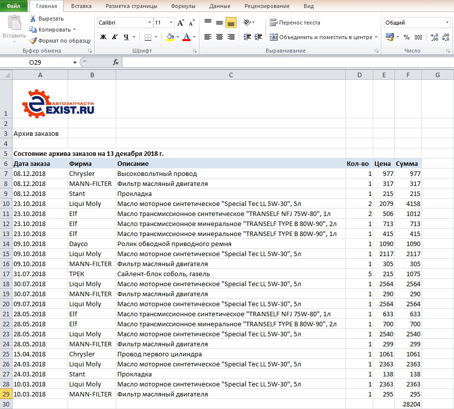

Вот список запчастей за текущий год на 2 машины. Ответит ли тем же УМЗ или ЗМЗ?
Изменено пользователем MAGNUS

для двух авто пробег маленький...на змз с таким пробегом вполне можно даже меньше потратить на двиг..

7 замен масла в год на двоих - не считаю, что это совсем уж маленький пробег. Ну и задача сэкономить не стоит, есть другая - обеспечение качественными запчастями и расходниками. Если рассмотреть список по существу, то за год куплено 2 свечных провода, 2 прокладки термостата (одна из них про запас) и ролик ремня на сумму 3481 р. Остальное - масло и фильтра. Если интересно, могу выложить статистику за 17 год. В списке нет воздушного фильтра, т.к. покупаю не на заказ. Тормозные колодки и другие запчасти к двигателю не имеют отношения.
Если двигатель с капиталки, то и у ЗМЗ расход будет такой же. По УМЗ не уверен.
