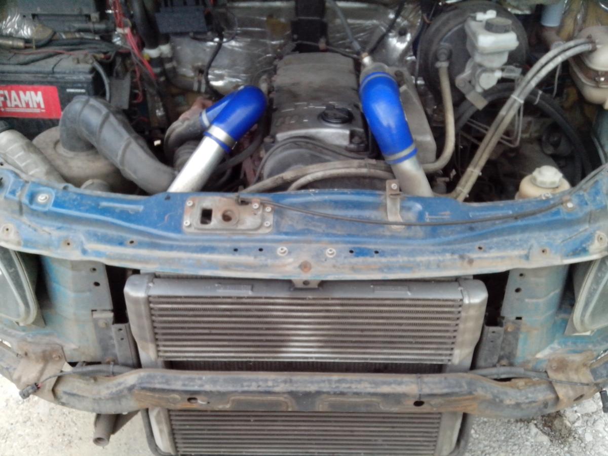

SanMit 13 Опубликовано 8 апреля, 2012 (изменено) Привет ребят. хочу вот вопрос такой задать поставил бампер от бизнеса и кулер получилось что закрыл от обдува думаю от камминса что ли поставить. Кто что думает Изменено 10 февраля, 2013 пользователем шурик 60 Поделиться сообщением Ссылка на сообщение Поделиться на другие сайты

SanMit 13 Опубликовано 25 июля, 2014 Вот как то так Поделиться сообщением Ссылка на сообщение Поделиться на другие сайты
bio-dizel 90 Опубликовано 26 июля, 2014 Вот как то такСерьёзно подошёл к вопросу!!! Поделиться сообщением Ссылка на сообщение Поделиться на другие сайты
