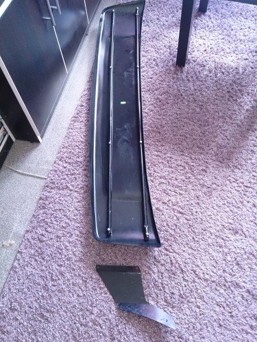

Поставь пластину из толстого металла по середине козырька и прикрути к неё сам козырек (самый левый нижний винт на фото) и всё пройдет, конечно иногда козырек покачивается, но это от порывов ветра. Ездил где-то 120-130 км/ч не колбасило.
