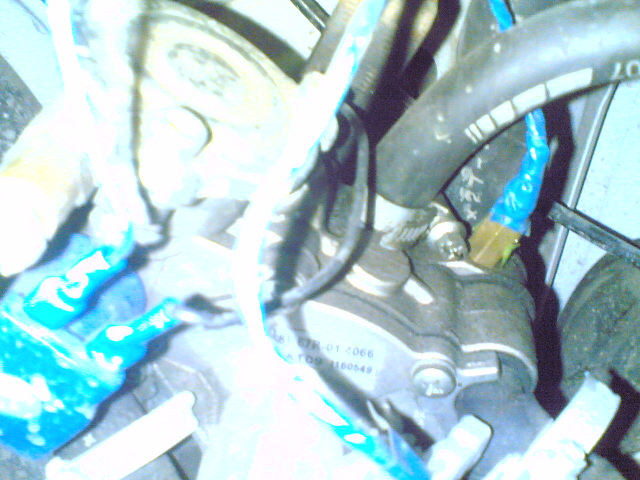

Лис 52 2 Опубликовано 3 февраля, 2010 Dima_26 сказал: Всем Здравствуйте. Помогите пожалуйста севетом. двиг 405Е3 ГБО 4 ловато на газовом контролере наклейка SEC.Прроблема в том что двиг сам по себе переключается с газа на бензин Переводиш на газ 3 секунды работает, потомпереключает само.Отсоединил провода с контролера подождал минуту подсоединил завел поехал, но через пол часа все по новой. На газе работает отлично( когда работает) Газовые фильтры поменял вчера.Похожая проблемау меня была вылетел датчик температуры газа но тогда перекрывалась подача газа(индик уровня газа мигали)да и проверить несложно замкнул провода датчика газ включится принудительно а сейчас индикаторы тухнутдвиг переходит на бензин . Понимаю что от диагностики мне не отвертется но всеже может у коготакое было?Заранее всем спасибоУ меня стоит "Альфа", с такими симптомами меняли датчик давления в газовых мозгах. А от диагностики действительно не отвертеться, Поделиться сообщением Ссылка на сообщение Поделиться на другие сайты
urec29 22 Опубликовано 3 февраля, 2010 Dima_26 сказал: Всем Здравствуйте. Помогите пожалуйста севетом. двиг 405Е3 ГБО 4 ловато на газовом контролере наклейка SEC.Прроблема в том что двиг сам по себе переключается с газа на бензин Переводиш на газ 3 секунды работает, потомпереключает само.Отсоединил провода с контролера подождал минуту подсоединил завел поехал, но через пол часа все по новой. На газе работает отлично( когда работает) Газовые фильтры поменял вчера.Похожая проблемау меня была вылетел датчик температуры газа но тогда перекрывалась подача газа(индик уровня газа мигали)да и проверить несложно замкнул провода датчика газ включится принудительно а сейчас индикаторы тухнутдвиг переходит на бензин . Понимаю что от диагностики мне не отвертется но всеже может у коготакое было?Заранее всем спасибо А когда сам на бензин переключается зумер пищит? Поделиться сообщением Ссылка на сообщение Поделиться на другие сайты
Dima_26 1 Опубликовано 3 февраля, 2010 urec29 сказал: А когда сам на бензин переключается зумер пищит?А у меня нет зумера. Лис 52 сказал: У меня стоит "Альфа", с такими симптомами меняли датчик давления в газовых мозгах. А от диагностики действительно не отвертеться,Скажи а датчик давления это который за фильтром тонкой очистки стоит? Поделиться сообщением Ссылка на сообщение Поделиться на другие сайты

Dima_26 1 Опубликовано 15 февраля, 2010 Dima_26 сказал: Всем Здравствуйте. Помогите пожалуйста севетом. двиг 405Е3 ГБО 4 ловато на газовом контролере наклейка SEC.Прроблема в том что двиг сам по себе переключается с газа на бензин Переводиш на газ 3 секунды работает, потомпереключает само.Отсоединил провода с контролера подождал минуту подсоединил завел поехал, но через пол часа все по новой. На газе работает отлично( когда работает) Газовые фильтры поменял вчера.Похожая проблемау меня была вылетел датчик температуры газа но тогда перекрывалась подача газа(индик уровня газа мигали)да и проверить несложно замкнул провода датчика газ включится принудительно а сейчас индикаторы тухнутдвиг переходит на бензин . Понимаю что от диагностики мне не отвертется но всеже может у коготакое было?Заранее всем спасибоя всетаки победил проблему. Это опять таки датчик температуры.На фото в синей изоленте. Он гад оказываетсяуходит из жизни двумя способами первый как я писал выше ОБРЫВ датчика, как следствие газ не включается (контроллер думает что редуктор холодный) и второй К.З. датчика в этом случае газ включается и через 2 секундывыключается(интересна что думает контроллер на этот раз). В моем случае у датчика изменились параметры при увеличении температуры выше 90 град сопротивление его падало ниже 5 Ом и контролер отключал газ.временно лечится просто вместо датчика (а в моем случае вместе с датчиком последовательно включается сопротивление скажем 10 Ом и все работает . А симптомами своими вводил в заблуждение так к примеру вырубитя пока остановился пока капот открыл пока провода шевелил отстынет чуть и работает дальше. Короче отвертелся я о диагностики в этот раз. Описал как смог может пригодится комую Всем удачи! Поделиться сообщением Ссылка на сообщение Поделиться на другие сайты
