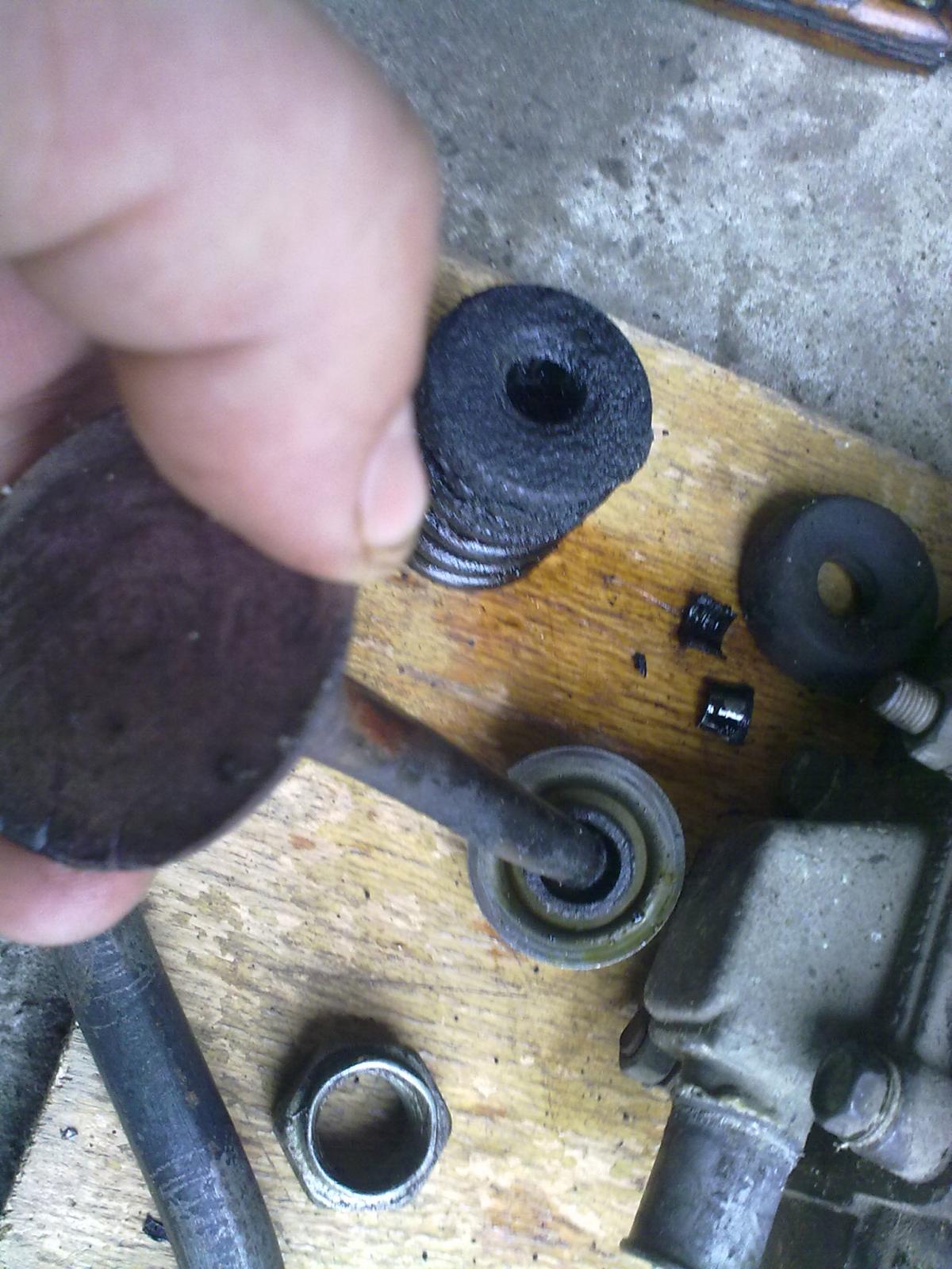

Garik32 0 Опубликовано 10 апреля, 2013 Был у меня такой стук,не обращал внимания сначала.Стук был разный,в зависимости от оборотов и температуры двиг.Пытался регулировать клапана,делать зазоры меньше,ничего не помогло. В итоге вот: Полез мотор из-за того что масло начал жрать,что позже выяснилось маслосъёмный колпачёк просто сгорел. Поделиться сообщением Ссылка на сообщение Поделиться на другие сайты
велес 0 Опубликовано 15 июля, 2013 Был у меня такой стук,не обращал внимания сначала.Стук был разный,в зависимости от оборотов и температуры двиг.Пытался регулировать клапана,делать зазоры меньше,ничего не помогло. В итоге вот:100420131549.jpg100420131550.jpg100420131551.jpg100420131552.jpg100420131556.jpg Полез мотор из-за того что масло начал жрать,что позже выяснилось маслосъёмный колпачёу тебя направляющая вместе с клапаном ходила? Поделиться сообщением Ссылка на сообщение Поделиться на другие сайты

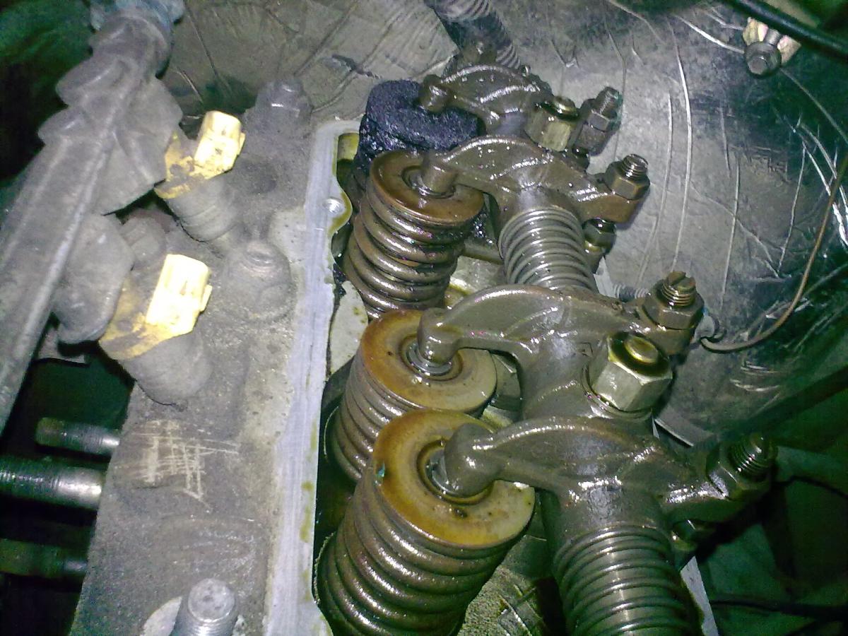

Рамзес-13 102 Опубликовано 22 апреля, 2015 (изменено) Вчера пришло время регулировки клапанов, так как смотрю обычно через 10 тык. Снял клапанную крышку, осмотрел, крышка внутри черная (легкий нагар), а над каждым регулировочным болтом коромысла светлые места чистого металла. Из чего стало понятно, что достают регулировочные болты до крышки. И причем не все достают, что было понятно из неравномерной барабанной дроби работающего на всех режимах мотора. Поступил наипростейшим способом - выкрутил каждый и на наждаке снял лишнее, так что бы накидной ключ держался уверенно. Отрегулировал по щупу клапана. Барабан "отпустил", на холодную стало слышно легкое постукивание (цоканье) клапанов.До этого был готов перебрать весь мотор в поисках "дизеля". И даже шестерню ГРМ менял. Зажимал клапана до безобразия, так что БК ругался по пропуску воспламенения. Бестолоч есть бестолоч..! Себя не похвалишь-никто не похвалит. P.S. Теперь убавил громкость магнитолы и ее стало лучше слышно. В кабине можно свободно разговаривать. И т.д... :) Изменено 22 апреля, 2015 пользователем Рамзес-13 1 Поделиться сообщением Ссылка на сообщение Поделиться на другие сайты

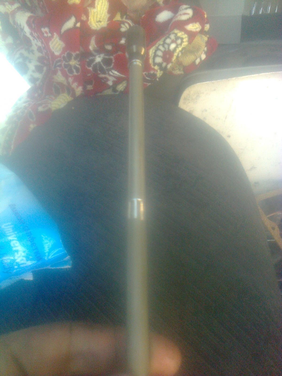

q-all 0 Опубликовано 10 мая, 2015 Двигатель умз 4216 евро 4 с гидрокомпенсаторами и пластмассовой крышкой клапанов. Пробег около 10000км что то стучит похоже на цокот клапанов, гидрики регулировал, снимал и визуально проверял, и всё равно цокает что то как будто клапана. А вот в первом цилиндре обнаружил вот такую штангу с выработкой. Может причина в ней? Поделиться сообщением Ссылка на сообщение Поделиться на другие сайты
мамонт 74 253 Опубликовано 10 мая, 2015 сколько было умз с гидриками регулировал и все не чего больше не стучало , Поделиться сообщением Ссылка на сообщение Поделиться на другие сайты
q-all 0 Опубликовано 10 мая, 2015 сколько было умз с гидриками регулировал и все не чего больше не стучало ,Вот и я думаю что не гидрики, что тогда? Детонация? Может датчик детонации пиз...т? Осмотрел провод который к нему идёт так вот в одном месте чуть оплетка экрана порвана, провода вроде в норме, ошибок нет. Поделиться сообщением Ссылка на сообщение Поделиться на другие сайты
