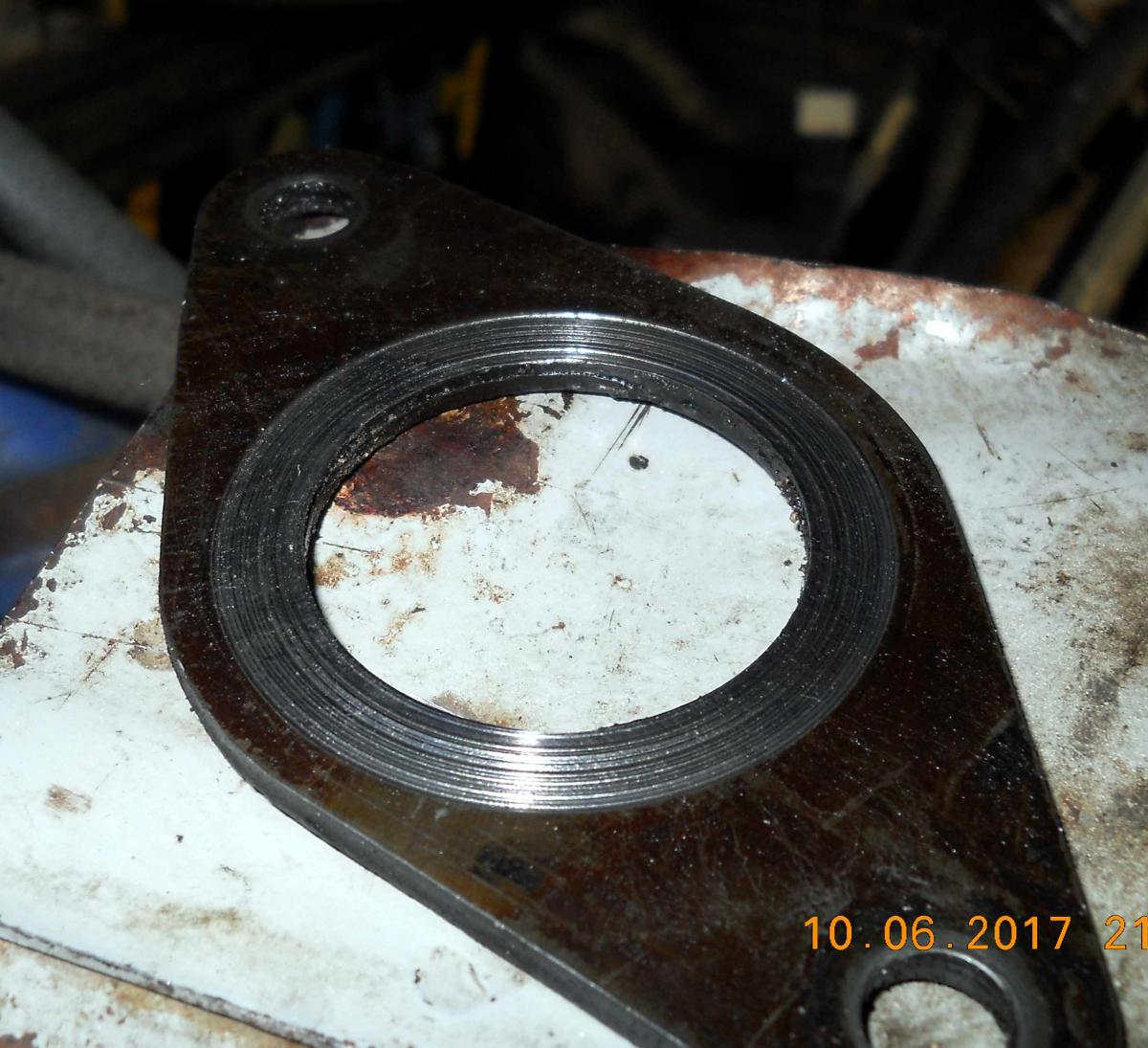

server100
Разобрал сегодня мотор.  Распредвал люфтил в двух плоскостях  : в зацеплении с шестерней коленвала  был люфт , как щелчок. и в осевом перемещении был люфт миллиметра 2, износился фланец крепления распредвала.
Подскажите , как тут фото прикрепить.
server100
  В 10.06.2017 в 21:21, server100 сказал:
В общем менять шестерни надо сразу обе---потом переделывать не придется.
