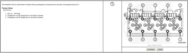

 Братан подскожи момент и порядок затяжки головки блока цилиндров?
я затягиваю 12,5 кг в 4 приема, порядок как обычно,по улитке.
TvoyMotor-NN
Вот скриншот из руководства по эксплуатации, не похоже на улитку
Изменено пользователем шурик 60

С.А.П. 67
эт получается голову тянуть примерно 6 кг???
Да поболее.Сначала все болты по схеме затягиваешь до 6 кг.Затем все болты дотягиваешь поворотом на 90 град.(определишь по грани болта).И затем еще раз все болты дотягиваешь поворотом на 90 град.(вот такой порядок по рук-ву).
Калян92
Не вводи людей в заблуждение.Вопрос по Каммензу.У него ГБЦ затягивается 6 кгсм,а затем в два приема дотягивают на 90 гр по часовой.Пост №28 увеличте схему там и порядок затяжки виден.Точно не по кругу.
скачал мануал по камню,затянул по кругу от центра. 8-4-1-5-9
                                                                                 7-3-2-6-10    - картер маховика. все нормально работает.
Изменено пользователем Калян92
