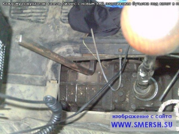

tamp 86 Опубликовано 7 августа, 2012 Пост с драйв 2 ру , сюда перенесу : Цитата Времени никак не было рассказать об установки раздатки от газ 66 . В общем всё началось с того , что я в очередной раз спалил сцепление ( керамическое ) и запорол корзину ( корзина уже и так была подпорчена , а я её окончательно запорол ) Вот собственно первопричина : Сцепление я поменял . Корзину поставил такую же ТУРБО ЗМЗ , а диск решил поставить от штаера - слуит он столько же , сколько и керамика ( недолго ) , а стоит в 3 раза дешевле , а раз не видно разницы - то зачем платить больше ? Корзину купил за 2300 , диск за 1500 . Дальше поменял поперечную балку рамы ( которая стоит над концом КПП ) - купил новую за 1300 рублей . Потом заварил трещину в раме ... Больно она мне уж глаз мозолила - уже года 3 как .. год назад я её подваривал , а она пошла рядом со сварным швом - в этот раз наложил накладочку с косыми краями - вроде как должно держать . Мне моя периодичность замены сцепления что-то не очень нравилась , ведь труд то по замене сцепления не малый ( не путайте с вашими машинами , у меня на коробке гидравлика стоит и у меня не всё так просто - мне сцепление поменять это дня 2 надо ) . В общем было решено уже давно ставить понижайку . В качестве понижайки была выбрана раздаточная коробка от газ 66 . Почему именно она ?Во первых потому что до меня это уже делали - а это очень немаловажно . Делал это до меня мужчина из Казахстана Сергей Шпиев . Вот его тема на форуме :https://www.gazelleclub.ru/forum/index.php?showtopic=38179А во вторых такая понижайка меня по всем параметрам устраивала : она надёжная как танк ( я думаю она ни одну газель переживёт - ломаться там абсолютно нечему ) ; она имеет оптимальные для меня передаточные числа - на пониженной делит скорость ровно на 2 , а вторая у неё прямая скорость ; имеется отключаемый выход на передний мост ( что немаловажно для последующей постройки джипа ) ; она не такая шумная , как газелевская раздатка ... В общем по совокупности всех этих качеств была выбрана именно раздатка от газ 66 . Купил я её за 10 000 рублей новую , с хранения . Первым этапом были изготовлены переходные шайбы под газелевские карданы ( первым делом - потому что поиски трезвого токаря это дело долгое и может продолжаться бесконечно долго , поэтому я этими переходными пластинами решил озаботиться с самого начала ) : Потом была изготовлена поперечина : Потом я прикинул раздатку к поперечине : В качестве крепежа использовал 16-тую шпильку шайбы и гайки купленные в метизах - самый простой вариант . Подушки и втулки РК родные с магазина . Толщина швеллера такая , что у одной подушки надо обрезать бортик , чтобы подушки плотно зажимали швеллер . Втулку соответственно тоже надо обрезать на 3 мм .Вот на фотографии подушечка . на каждую шпильку их ставится 2 штуки , одна снизу , одна сверху . В качестве поперечины у меня использован 20-тый швеллер , у него маленькая толщина бортик верхний подушки надо срезать так чтобы всё было плотненько ( надеюсь понятно объясняю ) . Потом я решил посмотреть как это всё в пространстве будет выглядеть , вместе с карданами , понабрал деревянных брусочков , вемерял расстояние , высоту , наложил брусочков , положил поперечину ( у меня высота фланца раздатки точно соответствует высоте подвесного подшипника - долго вымерял ) поставил передний кардан ( родной газелевский от газели 4х4 , начал ставить задний родной кардан и офигел : Позже понял что родная РК не только удолбищна по всем своим характеристикам , она ещё и стоит по удолбищному , фиг знает как , и карданы к ней идут фиг знает под какими углами ... Выход был найден - купил кардан от УАЗА за 2740 рублей . Вот каталожный номер : После закрепил поперечину на уголки карданными болтиками . Думал сначала использовать мои любимые карданные болтики от газона ( газ 3307 ) у меня на них вся машина собрана , но в мою маленькую дрельку сверло на 12 не входило , поэтому ограничился газелевскими карданными болтами ( будет время заменю конечно - газелевские карданные болты - это несерьёзно ) . Повесил раздаточку : К стати гидрораспределитель пришлось снимать со своего насиженного места ( равно как и тягу к нему ) а тягу на КОМ пришлось переделывать . Теперь тяга на КОМ полностью закреплена на КПП . Раньше центр тяги был привязан к кабине - что не совсем правильно . Стандартные карданные болты были коротки для фланцев РК с переходными плитами - были использованы карданные болты от моей самой любимой машинки - от мазика : После того как всё встало - настало время тяг .С тягами я справился быстро . Вырвал совершенно ненужный рычаг ручника ( у меня гидроручник по левую руку читать о гидроручке можно тут : http://www.drive2.ru/cars/gaz/gazel/gazel/...153129899/#post ) и в оразовавшеся отверстие вставил все 2 новых тяги . 2 тяги на РК представляют собой простые рычаги , а вот третья тяга на гидрораспределитель - это такая хитрая кочерга которая вращается вокруг своей оси ( в трубочке ) и при вращении давит на гидрораспределитель : Дальше надо было что-то делать с глушителем ... Без глушителя ездить конечно приятно , машина становится на дороге куда заметнее , но решил всё же поставить , чтобы не пугать детей ... С этим пришлось повозиться ... из глушителя у меня вообще ничего стандартного нет уже давно . Приёмная труба ( штаны ) от волги газ 3110 обрезанные по минимуму , дальше пошёл обрезанный по минимуму стандартный газелевский резонатор , дальше труба от газ 2705 , дальше стандартный газелевский глушитель и переделанный под него крепёж : Дальше была первая поездка после которой я отлёжывался 2 дня . было выявлено следующие недостатки : Жар от глушителя и от двигателя задувало в кабину через открытый люк для рычагов ... причём очень ощутимо так задувало - сейчас закрыл дырку резинкой - вроде полегчало . Самый короткий кардан ( родной газелевский ) оказался конченным - он вибрирует очень сильно и от вибрации воет коробка передач ( она и так у меня подвывала , а с этим карданом стало просто невыносимо ) пока временно примотал скотчем к кардану 2 больших шайбы ( типа балансира) выть стало заметно меньше , но всё равно недопустимо сильно . В самое ближайшее время поставлю в кпп нов подшипники ( уже купил ) и буду что-то решать с карданом ... Что-пока не знаю , с удовольствием выслушал бы ваши мнения . Варианты : купить новый ( дорого 5400 рублей и непонятно за что ??? для сравнения задний кардан на газель стоит 7800 рублей , я поставил кардан от уаза за 2700 рублей - карданы газели необоснованно дорогие ) ; собрать из УАЗовского кардана ( около 2700 рублей за кардан плюс менять концевик кардана на концевик от газели ) ; попробовать укоротить какой-нибудь кардан ( далеко не факт , что получится , а кардан который буду укорачивать - гарантированно испорчу ) ; свозить на балансировку ( позвонл в одну контору спросил что да как - назвали цену в 3700 рублей - они там что укурились что ли ??? легче уж новый купить ) .. выслушал бы ваши варинаты по этому поводу ... потому как с карданом всё равно что-то делать просто необходимо ... Теперь о плюсах : На бездорожье я король ... по палить сцепление - можно смело забыть ... В пробках я король - про вечный стоп-старт можно забыть - поставил себе первую пониженную и едешь спокойно .. трогаться никаких усилий - бросил сцепление- она поехала ... Трогаться можно без проблем с любым грузом в любой подъём ... раньше с 3-мя тоннами груза приходилось напрягаться в пробке на проспекте славы под витебским проспектом ... тронуться в ту горочку было сложновато , а теперь всё равно . В общем переделка стоила тех денег и времени что я потратил . Ещё о трудностях - подтекало масло из-под гайки фланца РК - намазал герметиком и закрутил на герметик 0 теперь идеально сухо : В один пост влазит только 20 фотографий , посмотреть другие фотографии можно в постах ниже ... Если кто даст дельный совет - что делать с карданом буду при много благодарен , а о как-то отдавать 5400 за 50 см кардан - не о чтобы дорого , просто необоснованная цена , при том что такой же кардан на УАЗ стоит 2700 ... Поделиться сообщением Ссылка на сообщение Поделиться на другие сайты
