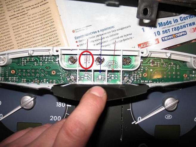

savyol 91 Опубликовано 28 сентября, 2015 Мужики, а у меня наоборот не горит, думаю что что-то сгорело и думаю вот эта деталь, может кто знает маркировку?Картинка не моя, деталь выделил красным овалом Поделиться сообщением Ссылка на сообщение Поделиться на другие сайты

savyol 91 Опубликовано 29 сентября, 2015 Мужики, а у меня наоборот не горит, думаю что что-то сгорело и думаю вот эта деталь, может кто знает маркировку?Картинка не моя, деталь выделил красным овалом post-21002-1267028358.jpg Разобрался сам, это диод шоттки. Нашёл примерно такой-же на мат.плате от компа, заменил теперь лампочка стоп горит и тухнет как положено! Поделиться сообщением Ссылка на сообщение Поделиться на другие сайты

savyol 91 Опубликовано 29 сентября, 2015 У меня щиток электронный. Мигает только лампочка ручника, в это время лампочка стоп горит. Таблетку там не видел, да и не думаю что она там есть. Не знаю как в щитках старого образца. Поделиться сообщением Ссылка на сообщение Поделиться на другие сайты
