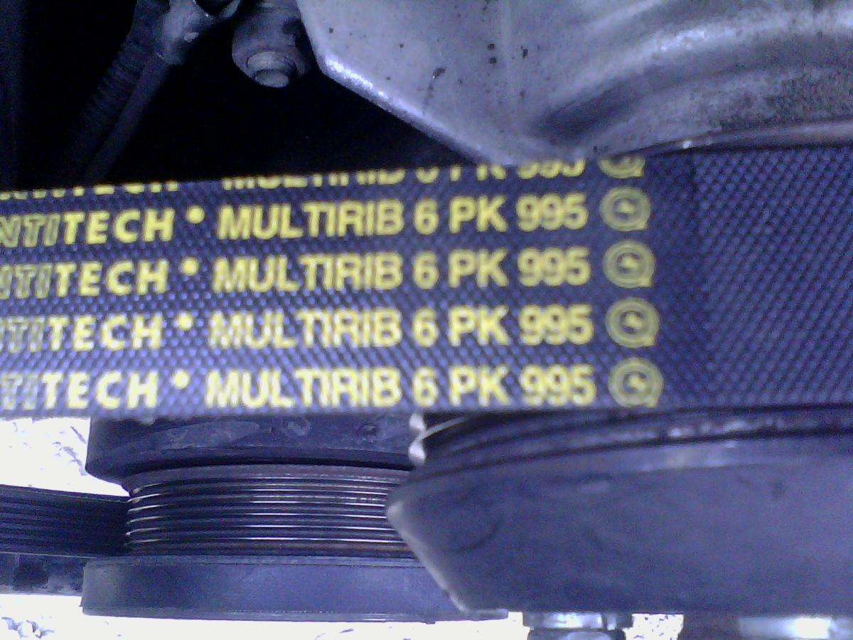

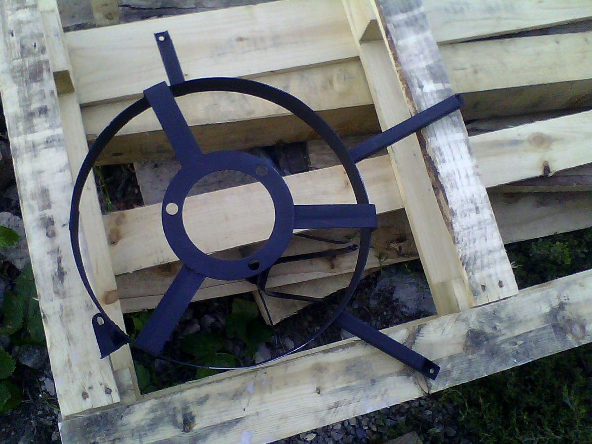

Привет всем добрым людям. Покурив форум, три раза перебрав муфту, я решил поставить электро вентилятор. Самое геморное было подобрать ремень так как электромуфту я выкинул. Вышло так.post-83327-0-35821000-1413050725_thumb.jpg. Натяжной ролик я оставил. Ремень от какой-то иномарки номер 995. post-83327-0-58109800-1413051082_thumb.jpg. Эл.вентилятор купил от патриота 1300р и рамка 300р. Так как иза шкивов рамка по креплениям не подошла пришлось их переделать.post-83327-0-55143400-1413051472_thumb.jpg. В сборе.post-83327-0-70952100-1413052227_thumb.jpg. Подключил через реле от мозгов. Завёл, пргрел, работает, охлаждает. Теперь надо проверять в работе.

vyheslav, Куча советов.
Основная масса народу ремень на натяжном ролике пускает с другой стороны.Ролик натяжной не должен работать по рабочим ручьям ремня.Работа натяжного ролика чуть касается ремня.
Второе,к рамке нужно ещё приварить три крепления мотора,родных трех хватает на год,от вибрации мотора,они лопаются,в плоть до кольца крепления мотора в районе отверстий.
У меня так это произошло,и на форуме все об этом пишут...

vyheslav
  В 11.10.2014 в 18:51, Toyota007 сказал:
С другой стороны ролика не получается так как натяжник работает на растяжку ремня. И на ролике натяжника имеются дорожки.
