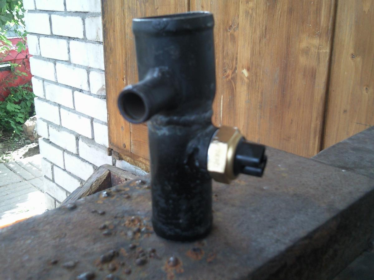

Это уже проверено, поэтому датчик включения у меня установлен внизу радиатора и контролирует температуру ОЖ непосредственно перед входом в двигатель.
Покажи или расскажи подробней где установил датчик включения. У  меня воздушит его на штатном месте и не всегда срабатывает вентилятор.

Спасибо! Установил себе датчик в нижний патрубок. Сделал из вставки для датчика для верхнего патрубка и тройника нижнего патрубка, обрезав их и сварил аргоном между собой. Эффект тот же, если бы датчик стоял в радиаторе на своем месте.
      Если тебя это устраивает, то флаг тебе в руки. Но я не соглашусь, что это одно и тоже. Такой вариант у меня уже был, с самодельным датчиком и включался как ни странно на ходу (на 402м) и может долго не выключаться, так как находится вне зоны обдува жидкости омывающей датчик. И датчик у тебя наверняка стоит 82-87 В НИЗУ!!. А что же тогда вверху, 110? Это неизбежный перегрев.
Поступающая ОЖ в помпу должна быть при температуре 82-87. Вентилятор включился/выключился также как и раньше, судя по стрелке термометра. Охлажденная ОЖ из радиатора вытеснит горячую и датчик остынет. Почему будет перегрев?
         Внизу жидкость уже прошедшая через радиатор, она холоднее чем в помпе. Впрочем поезди, попробуй.

Отездил  день. Ничего необычного не заметил, вент. включается также, как если бы датчик стоял на штатном месте. Термостат 80, датчик 82-87(В НИЗУ!!), стрелка находится в начале зеленой зоны, доходит до середины - включается вент., выключается у начала зеленой зоны. Я доволен.

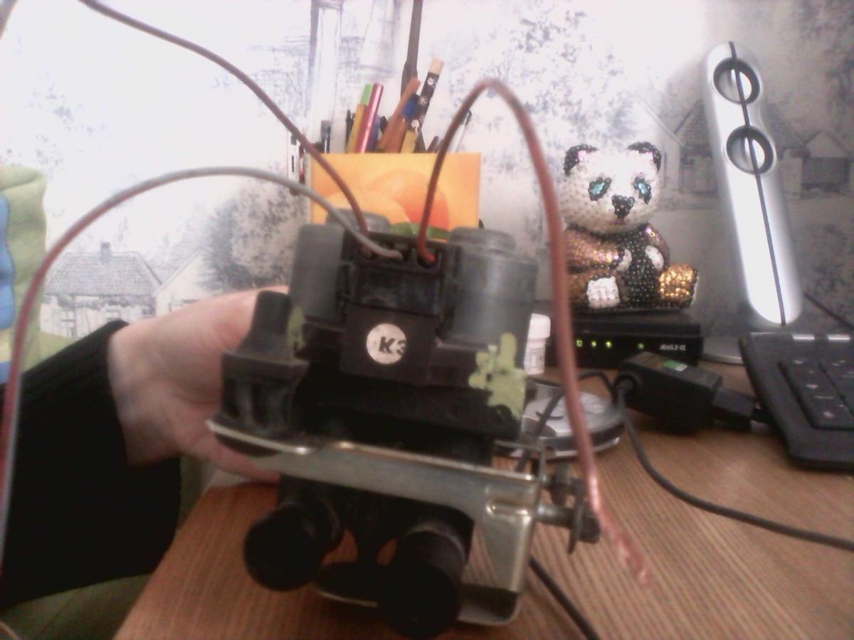

Ребятки, подскажите - хочу сделать рециркуляцию, купил мерседесовский клапан на разборе. Смысл в том, чтобы после останова двигателя некоторое время гнать ОЖ из блока мимо печки через допнасос прямиком в радиатор ( штуцер токарю заказал ). Так вот, клапан-то приобрёл, а как он работает не могу разобраться. Откуда куда и зачем идёт ОЖ через него...

Ты бы фотку что ли показал этого клапана ? Вообще пока тосОл не остынет до закрытия термостата включена я помпа без всяких клапанов будет гнать тосол через радиатор...только эффект будет мал...если вентилятор не крутится...

Вентиль стоит электро. Будет циркуляция, но при условии, что радиатор будет выше головки хоть на миллиметр... Что толку остужать радиатор, если в него кипяток поступать не будет? Итак, прошу писать по существу вопроса - где входы и выходы на этом клапане?
Вот он.

Первый раз такое вижу!...От чего это?
Lehan
Это клапан с Мерседеса. Доп.насос уже СТОИТ. Он должен куда-то ОЖ гонять. Просто через печку меня не устраивает. Нужно чтобы доп.насос гнал на ЗАГЛУШЕННОМ моторе в основной радиатор.
Я понял ,что ты задумал ...И понимаю ,что вот он есть клапан  его хочется использовать , но он лишнее звено! Понимаешь? ХУже с ним не будет. но всё будет остывать и без него...все эти сложности заменить ...простой патрубок с датчиком ( Волга) ...Заглушил .температура 90, датчик замкнут...карлсон крутится.. ( тосол остывает и вытесняется более горячей порцией в блок, самоциркуляция) ...и пока не остынет датчик будет замкнут...карлсон будет маслать( сажать АКБ)  :D

На фото ни хрена не разобрать. Принцип должен быть таким как у трехходового крана. При остановки двигателя ОЖ из блока (выход на отопитель)поступает в радиатор (какое то время), после становиться в обычное положение (в основную помпу).
Кедр
По клапану видимо ...одинарный это вход горячего с блока...А там уже ,двойные куда направишь...провода наверное общая масса и плюсики на каждую катушку...Штука модная конечно ...прикольная!
