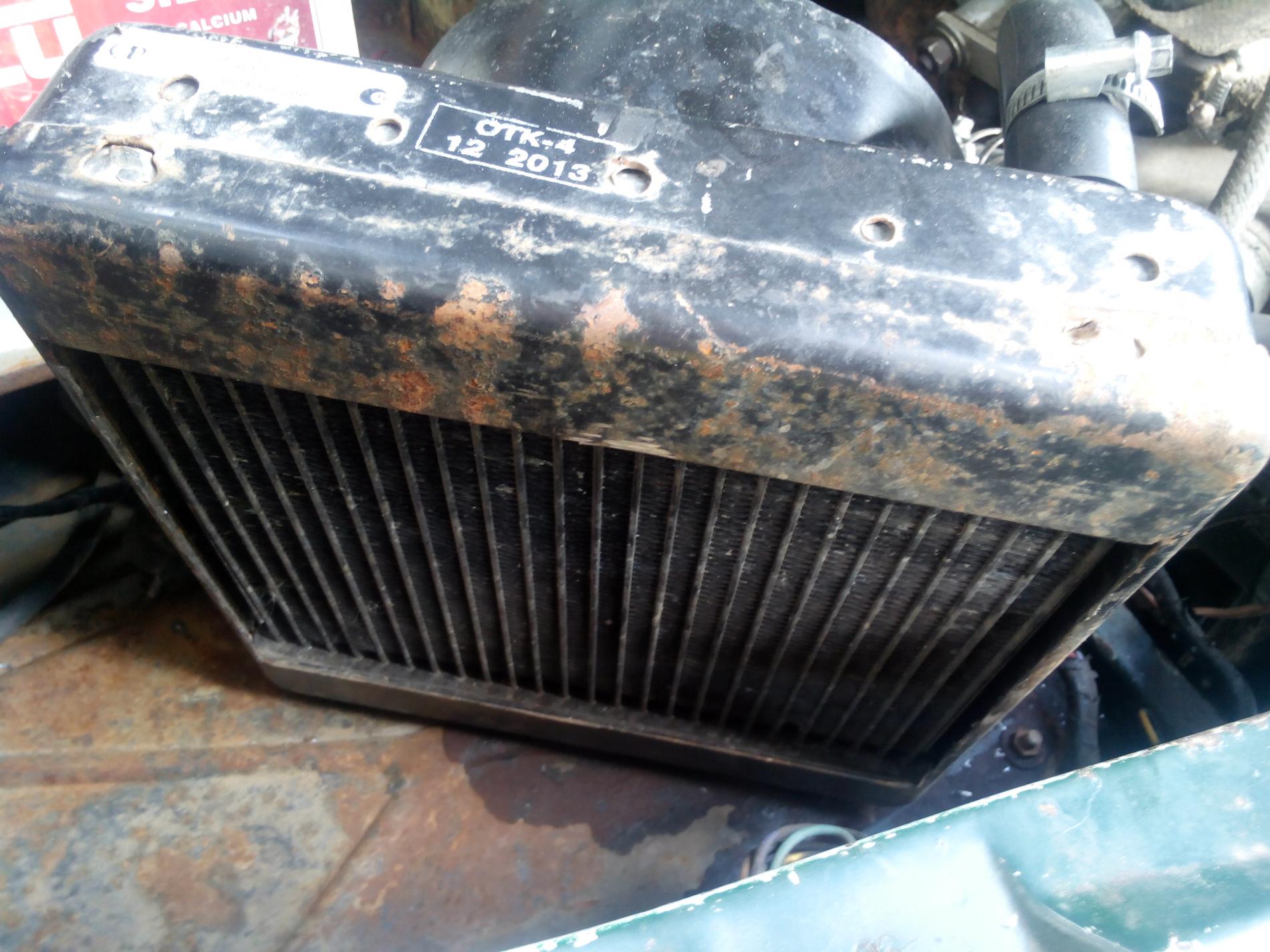

Прошлое лето довольно таки легко перенес (в штатном режиме)перегревы и тепловые удары при остановке двигателя. Сейчас не так уж и жарко, а температура ОЖ подозрительно прет вверх, особенно на подъемах. Пришлось ставить разгрузочный радиатор, позапрошлый год он у меня стоял под крылом, теперь я его установил в моторный отсек. Работает эта система (вентилятор и эл. помпа) в автоматическом режиме через эл.блок управления вентилятором  Силич, а также принудительно через кнопку.

Вот эту идею с допрадиатором и хочу реализовать. Это салонная печка что-ли? Самоделку не хотел делать, но видимо придется, дешево и в рабочем виде не могу найти салонную печку.  Поможет, есть опыт на буханке. Она ведь всегда в циркуляции, когда кран откроешь, не надо ждать открытия термостата, и с эл. помпой и на ХХ хорошая циркуляция. Поэтому отдает часть тепла и без вентилятора, а если включаешь вент, то температура сразу падает. И включать можно загодя, когда температура только начала переваливать за 80, а эл.муфта и эл.карлсоны включаются только после открытия термостата и прогрева радиатора до предела срабатывания датчика ТОЖ, поэтому в запасе времени нет, а тепловая инерция у раскаленных железяк приличная. Эл. муфта это вообще утопия- на средних и высоких оборотах она помогает, а на малых и ХХ толку от вентилятора, он еле крутится...
Валерий(69)
  ZAN57 сказал:
Кажется ГАЗель/ПАЗ салонный отопитель. Направление вентилятора там меняется.
ZAN57
Не Газель, радиатор датирован 2013г, а в бизнесе 2010 и позже стоят плоские алюминиевые под пассажирским сиденьем, вент типа длинное и малого диаметра беличье колесо... А тут прямо калорифер в миниатюре... У тебя место нашлось рядом с аккумом. А у мя там воздухофильтр стоит. поэтому ищу компактную или самому придется клепать корпус, и ставить рядом с ГУРом, больше некуда. Есть еще правда вариант- делать из 2х блоков компактных, отдельно радиатор, отдельно вент, и соединять воздухогофрой

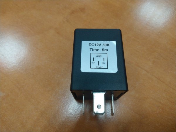

Моя схема уйти от термошока.
Реле задержки времени на 5 минут.Подключил к электро помпе салонных печек.После остановки мотора электро помпа работает еще 5 минут.Этого должно хватить убрать лишний жар из головы мотора.
Реле брал тут.Цена добрая 500р.

L2140
  В 02.03.2020 в 12:23, Toyota007 сказал:
куда?
Toyota007
  В 02.03.2020 в 12:44, L2140 сказал:
куда?
Не на улицу же!!!:biggrin:Тупо разогнать по кругу мотора.В том числе и через радиатор основной пойдет все это.Этого будет достаточно.А то от выпускного коллектора тупо только голова вскипает.
