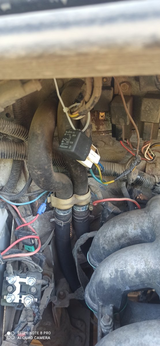

Братва я про эту фишку писал, как от этого избавиться? Контакт теряется

Снял фишку с релюхи, поставил другую, там +идет на вентилятор, голубенький, обрезал соединение с питания на вентилятор, пропаял,потеря напряжения и пр. Сейчас у нас за 30,дергаю пластиковый капот, висит на крючке, три-четыре сантиметра, вроде лучше..

  В 18.07.2020 в 16:42, Gazecus59 сказал:
Что за люди,рассказывают все огрызками,додумывай сам называется.:blush:
Реле которое на фото 30А,его мало для карлосона,фишка в месте с реле будет периодически плавится.
Реле и фишку нужно ставить на 70А.Тогда ни чего плавится и ломаться не будет.Фишки у реле 30А и 70А разные.
Gazecus59
@Toyota007 я понял, есть альтернатива?

на 40 амперных 6.3 мм силовые "лапы",на 70 амперных 9.3 мм,ну  в нутри пятаки на контакт так же больше

По поводу релюх понятно, я даже вникать не стал. В фишках какая разница?
Toyota007
  В 19.07.2020 в 17:47, mishem сказал:
Тебе Креди ответил.У силовых реле контакты в полтора раза больше от стандарта.Тупо силовое реле в стандартную фишку не вставить.

Про моторы змз и старые микасы ни чего не знаю,а на умз и микасах 10,3 и выше.Желтый провод тупо питание реле с замка зажигания.А сигнал с эбу у нас дает серый провод.Как на змз.Извини не скажу!!!!
Gazecus59
@Toyota007 я фотку выше кидал, может не видели, там "вилка" на реле стоит из жёлтого провода, чтоб с кнопки элвент включать, хочу избавиться от не надежной конструкции самостоятельно, хотя человек есть

Сними фишки с реле бензонасоса и стартера, увидишь разницу.
