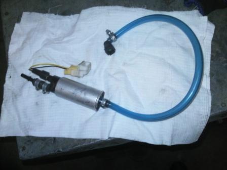

а я себе сделал запасной насос на всякий случай при поломки погружного .Пробывал доехать можно.
