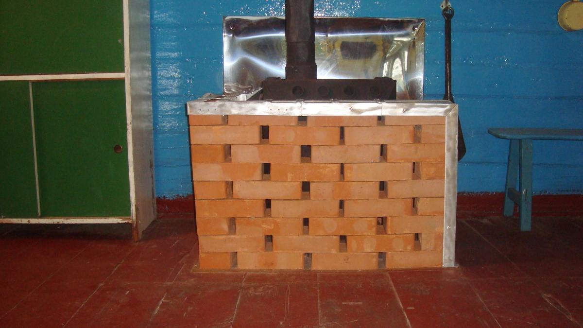

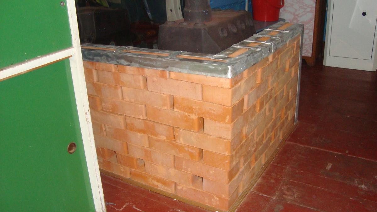

post-23586-0-94913100-1500897545_thumb.jpgВот так в отпуске без раствора обложил железную печку.
post-23586-0-54528800-1500897649_thumb.jpgСтанет выполнять две функции.тепловой экран,и дополнительный энерго аккумулятор.post-23586-0-11203100-1500897850_thumb.jpgс верху алюминиевые уголки для жесткости конструкции.

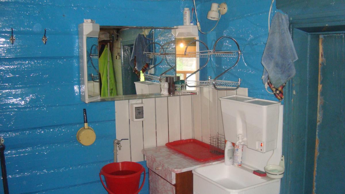

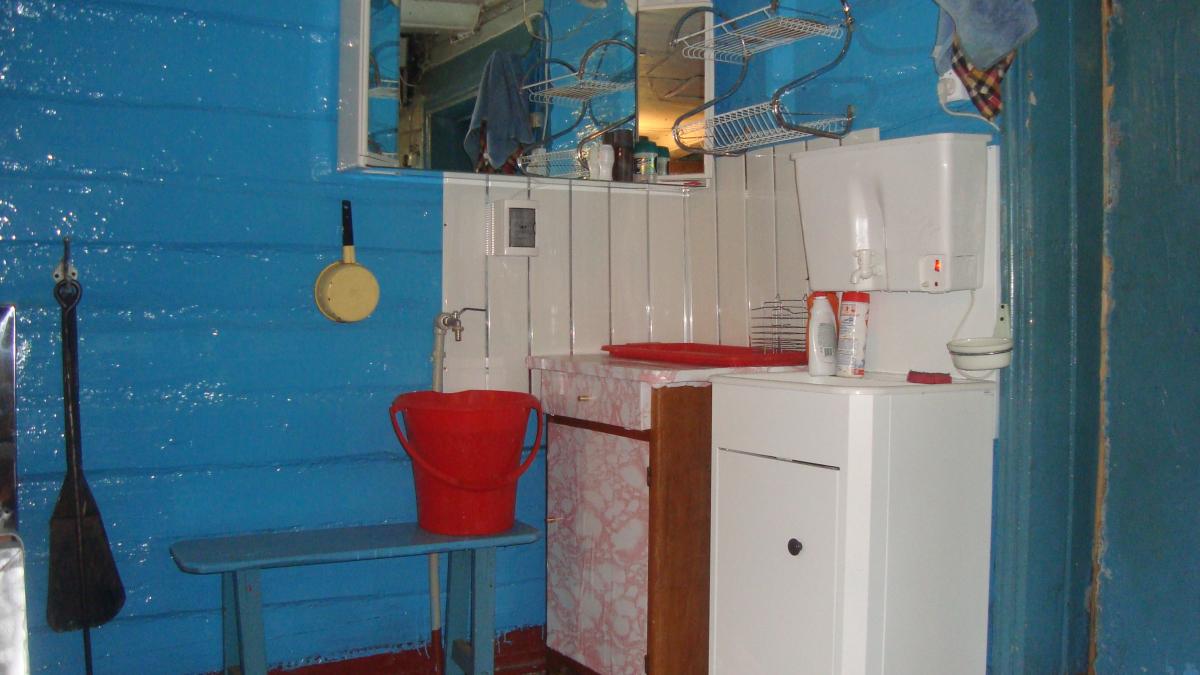

post-23586-0-84915700-1500898026_thumb.jpgЖене посудомоечный уголок полностью переделал.Да и мне бриться стало удобнее.Большое зеркало и доп.свет.
post-23586-0-48712800-1500898159_thumb.jpgКоробка с черепом и костями для самых глупых и тупых,что бы не прикасались.А то убью.(в ней рубильник насоса). Инциденты уже были и не раз.

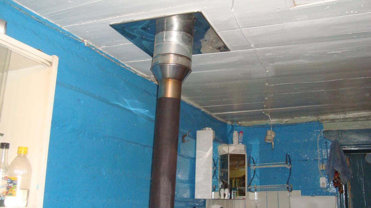

post-23586-0-82697000-1500898470_thumb.jpgДымоход.
