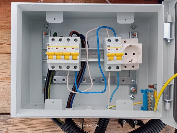

aleks2 1 178 Опубликовано 1 января, 2022 (изменено) Счётчик на столбе, ящик вводный на доме сип 4/16 концы так в автомат заводить или опрессовывать? 4 полюсный автомат пойдет,ноль надо через него пускать? Заземление это вообще убийственный вопрос для электриков надо соединять ноль с землёй ,а если соединять то где, чтобы при обрыве нуля было нормально? Что ещё нужно поставить для защиты? В дом думаю оставить 220,а в гараж 380 ,это где-то 40 м провода ,думаю сипом же сделать. Изменено 1 января, 2022 пользователем aleks2 Поделиться сообщением Ссылка на сообщение Поделиться на другие сайты
Кирилл 824 Опубликовано 1 января, 2022 Лучше опресовать ншви , ноль на вводе, если заземление делать от линии, не рвать, сделать разделение на землю и ноль, потом ноль можно через автоматы и узо пускать. 1 Поделиться сообщением Ссылка на сообщение Поделиться на другие сайты
aleks2 1 178 Опубликовано 1 января, 2022 @Кириллда щас разбираюсь что ставить для защиты,тоже всяких приборчиков по мимо автоматов. 26 минут назад, Кирилл сказал: Лучше опресовать ншви , ноль на вводе, если заземление делать от линии, не рвать, сделать разделение на землю и ноль, потом ноль можно через автоматы и узо пускать. Тоесть заземление по ТТ ? Поделиться сообщением Ссылка на сообщение Поделиться на другие сайты
Кирилл 824 Опубликовано 1 января, 2022 ТТ это своё личное, не от линии. Если линия новая и СИПом идёт, то можно и всякие TN-C-S мутить. Я форумхаус читал. 1 Поделиться сообщением Ссылка на сообщение Поделиться на другие сайты

PanDiman 1 292 Опубликовано 13 января, 2022 В 01.01.2022 в 11:50, aleks2 сказал: Счётчик на столбе, ящик вводный на доме сип 4/16 концы так в автомат заводить или опрессовывать? 4 полюсный автомат пойдет,ноль надо через него пускать? Заземление это вообще убийственный вопрос для электриков надо соединять ноль с землёй ,а если соединять то где, чтобы при обрыве нуля было нормально? Что ещё нужно поставить для защиты? В дом думаю оставить 220,а в гараж 380 ,это где-то 40 м провода ,думаю сипом же сделать. а разве электрики не дали ТУ ? У меня намного сложней щиток вводной, там и грозозащита и тд и тп. Будет время схожу на участок сделаю фото щитка. 12 часов назад, Alex030569 сказал: Датчик движения хочу подключить на светодиодный прожектор.Куда обратить свой выбор? я заказал один прожектор на солнечных батареях https://aliexpress.ru/item/4001146556601.html?spm=a2g39.orderlist.0.0.4c6e4aa6SB5JsN&_ga=2.252291849.1447154024.1641798058-2079345815.1621354332 который не доступен для заказа по ссылке ). Работает при наступлении темноты и до рассвета. Мощность регулируется, соответственно и продолжительность работы Поделиться сообщением Ссылка на сообщение Поделиться на другие сайты

aleks2 1 178 Опубликовано 13 января, 2022 @PanDiman в том-то и дело ,что не дали) будет возможность сфоткай. Поделиться сообщением Ссылка на сообщение Поделиться на другие сайты
