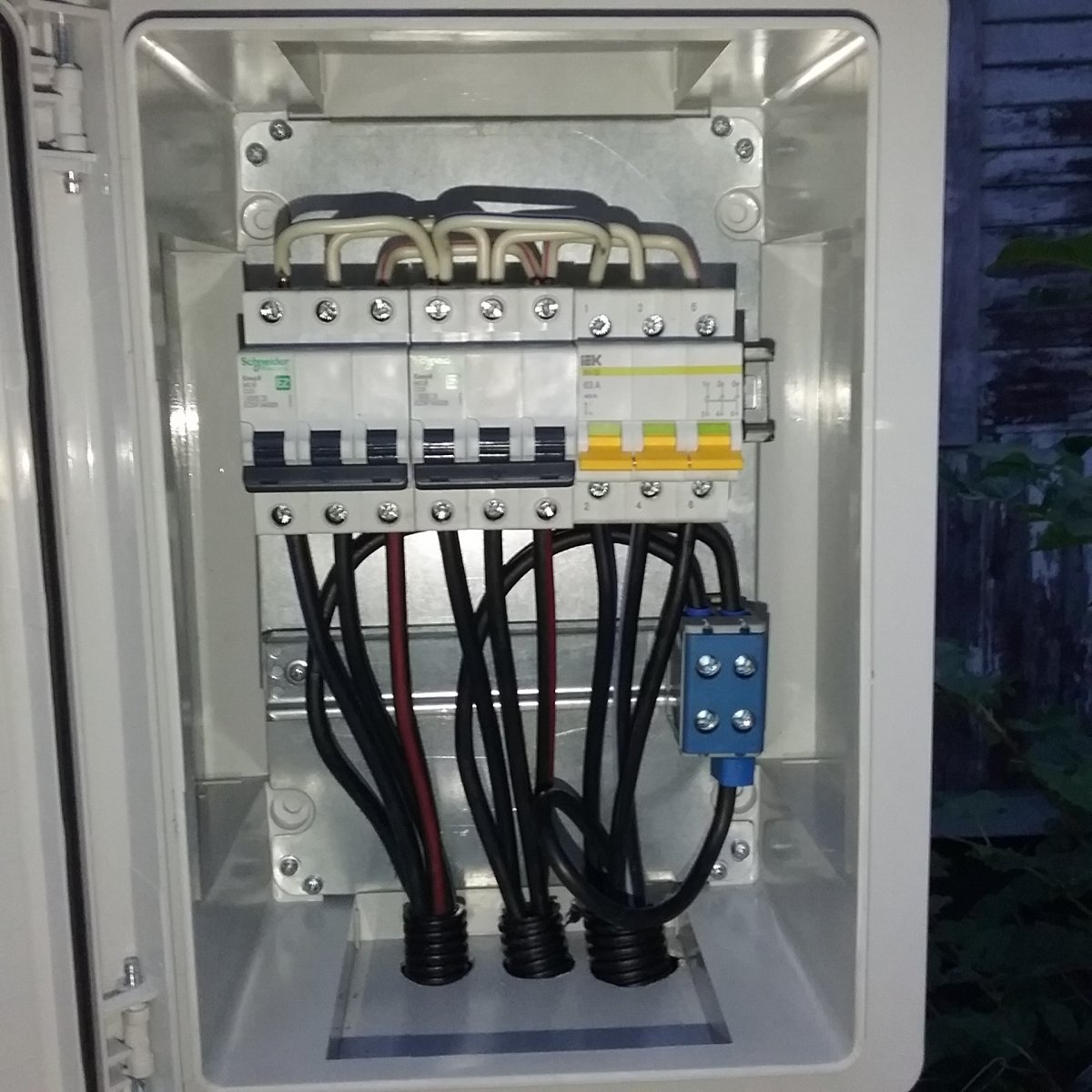

Кирилл 824 Опубликовано 1 февраля, 2022 Вводной не защищает, а ограничивает потребляемую мощность, впрочем это теперь делают умные счётчики на столбах и ставь хоть 100А. Мы тоже подвели тем летом 380в на дачу, нужно было переофрмить лиц.счет на себя уже, заодно и мощность вводную подняли с 2кВт ). Вешают счётчик на столб и пофиг им что дальше, пришлось трубостойку ставить, чтоб над дорогой перекинуть СИП. справа рубильник "вводной"и два автомата на два дома. 1 Поделиться сообщением Ссылка на сообщение Поделиться на другие сайты

aleks2 1 178 Опубликовано 1 февраля, 2022 @Кирилл ящик пластик? Ноль с землёй как сделан? Сип неправильно подключён на автомат ,рекомендуют сверху . 1 Поделиться сообщением Ссылка на сообщение Поделиться на другие сайты
Кирилл 824 Опубликовано 1 февраля, 2022 Ящик пластик, подключать вообще пофиг как, автомату всё равно, а СИПу и подавно. Ноль вот тот синий клеммничек, земля от ноля линии не расщеплена пока, и думаю нет смысла, ибо через счётчик рвётся. 1 Поделиться сообщением Ссылка на сообщение Поделиться на другие сайты
yar99 1 022 Опубликовано 1 февраля, 2022 1 час назад, Кирилл сказал: Ящик пластик, подключать вообще пофиг как, автомату всё равно, а СИПу и подавно. Ноль вот тот синий клеммничек, земля от ноля линии не расщеплена пока, и думаю нет смысла, ибо через счётчик рвётся. В счётчике ноль прямой, его не рвут( даже в тех которые можно отключить дистанционно). Подключать можно как угодно , но не желательно( есть оговорённые правила , на щитке должно писаться какое подключение), а то попадаются дебилы которых убивает. Поделиться сообщением Ссылка на сообщение Поделиться на другие сайты
Кирилл 824 Опубликовано 1 февраля, 2022 51 минуту назад, yar99 сказал: счётчике ноль прямой, его не рвут есть семиклеммные и восьмиклеммные в них уже резанный подвод, у меня восьмиклемный. Поделиться сообщением Ссылка на сообщение Поделиться на другие сайты
yar99 1 022 Опубликовано 1 февраля, 2022 41 минуту назад, Кирилл сказал: есть семиклеммные и восьмиклеммные в них уже резанный подвод, у меня восьмиклемный. Без разницы , там ноль прямой,( но отводом в корпус). Поделиться сообщением Ссылка на сообщение Поделиться на другие сайты
Кирилл 824 Опубликовано 1 февраля, 2022 Вот тут как раз есть разница, это не автомат сверху-снизу, а ноль должен идти без разрывов до расщепления на землю и ноль. Вообще я пока не заморачиваюсь с заземлением, 60 лет жили без него ). Поделиться сообщением Ссылка на сообщение Поделиться на другие сайты
