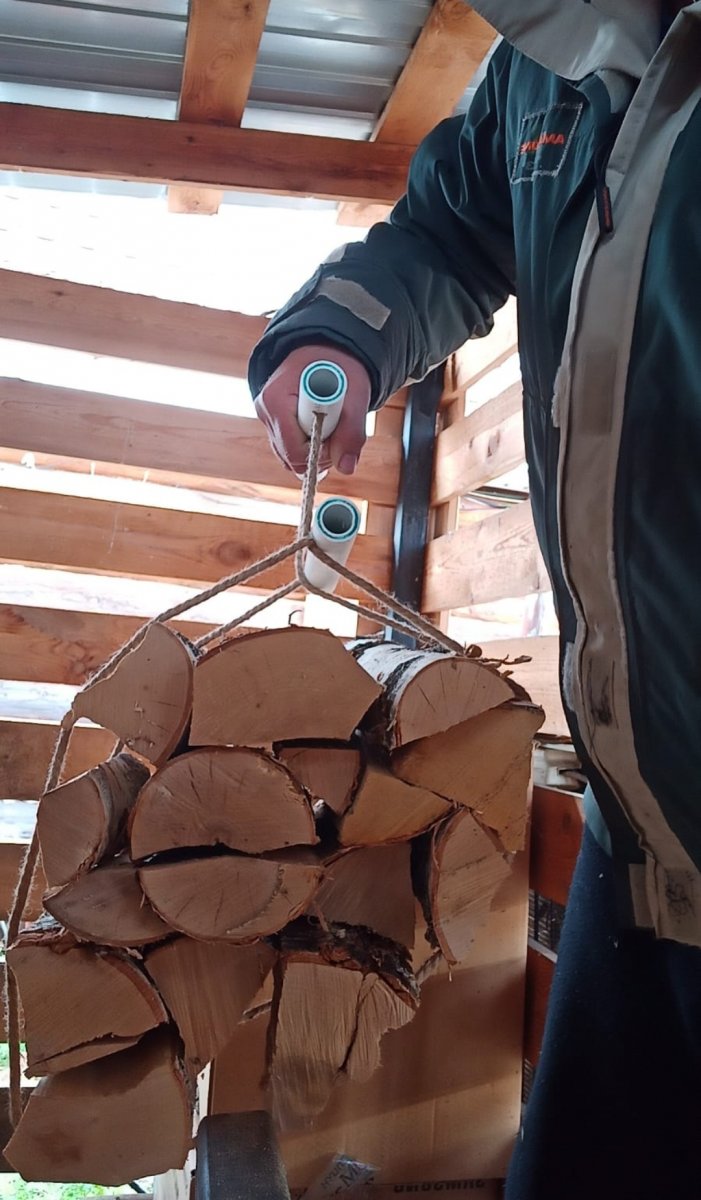

Alex030569 6 420 Опубликовано 8 октября, 2023 Смастерил приблуду для переноски дров в баню,очень удобно.Доволен на 100500!!! 6 Поделиться сообщением Ссылка на сообщение Поделиться на другие сайты
