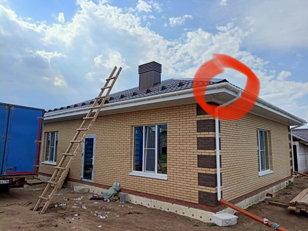

Alex030569 6 417 Опубликовано 7 августа, 2024 7 часов назад, L2140 сказал: Это же не канализация.Вода хорошо захватывается горизонтальными стоками и через вертикальные отлично стекает вниз.Это лето с сильными ливнями показало всю работоспособность ливневой системы. 1 Поделиться сообщением Ссылка на сообщение Поделиться на другие сайты
L2140 1 683 Опубликовано 7 августа, 2024 58 минут назад, B.V.A сказал: Дядя на 17 секунде показал застойное для воды место на крыше. На 12 минуте зашёл в комнату, где явные следы протечки с потолка. А всё остальное время зачемто собирал грибы по стенам и шкафам и считал глубину заложения фундамента. . Ну, хорошо что всё однозначно выявил. 1 Поделиться сообщением Ссылка на сообщение Поделиться на другие сайты
