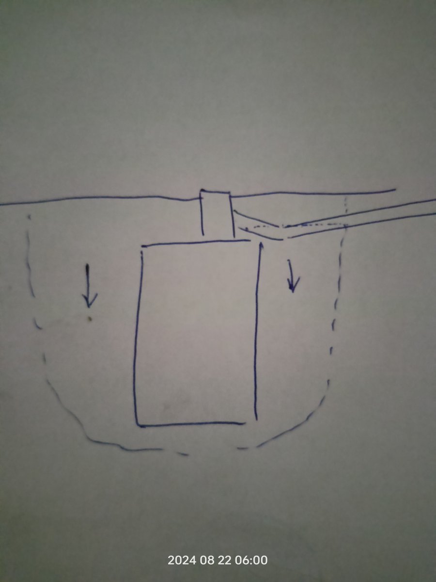

Alex030569 6 419 Опубликовано 22 августа, 2024 (изменено) 7 часов назад, Татарин сказал: Ты видал как водосточные трубы с крыши льдом заростают? А ведь вертикальные. Это же совершенно разные вещи. Водосточную трубу кто подогревает? Нет,поэтому и обмерзает. Вроде же сам Жан прислал,как сделать зимний водопровод в баню по воздуху.Почему то он у него не должен мёрзнуть,а каналью надо ниже глубины промерзания. Вот если честно,да же не хочу дискутировать на эту тему,потому что это такая чушь,трубу канальи закладывать ниже глубины промерзания,ещё и ниже уровня септика.О том что эта труба забьется жиром,я уже писал. Читайте СНиП,общайтесь с умными людьми. Изменено 22 августа, 2024 пользователем Alex030569 Поделиться сообщением Ссылка на сообщение Поделиться на другие сайты
Alex030569 6 419 Опубликовано 22 августа, 2024 Перемерзнуть каналья может только в одном случае,если нарушен уклон к трубы.Т.е. труба просела в каком месте.Если так произошло,значит нарушили технологию укладки.Есть ещё один вариант.Когда вынутый грунт под септик,а потом засыпанный назад,начинает оседать,а трубу не обсыпали песком или положили что сверху(бетонную дорожку).Тогда трубу может просто согнуть.И уже вода будет там стоять.В этих случаях возможны обледенения.Но это сразу чувствуется по унитазу,вода не сразу уходит. Поделиться сообщением Ссылка на сообщение Поделиться на другие сайты
ZAN57 3 369 Опубликовано 22 августа, 2024 (изменено) 16 часов назад, Alex030569 сказал: Удивляешь ты меня своими познаниями.Трубу нельзя опускать ниже уровня сточных вод.Если труба будет ниже,то уровень канализации будет находиться где в трубе,так? Конечно так,это законы физики.Но в этом случае жир будет находиться в трубе на этом уровне и со временем забьет эту трубу. Блин,вроде же простые истины. И не мёрзнет канализационная труба,если она заложена выше глубины промерзания.Потому что нет там воды,не стоит она в трубе,а лишь протекает по ней. Тебе меня учить? С моими 2мя строительными образованиями, многолетним опытом работы ГИПом, и многолетним опытом реальной стройки. Все твои рассуждения в теории и рассчитаны на идеальные условия- этакий виртуальный дом, виртуальный правильный септик, трубочка так по СНиПу красиво лежит... а в реалиях, когда проектируется и строится, тем более в режиме реконструкции а не нового строительства, определенных грунтовых и климатических условиях, то ты уже зажат в рамки реальной геометрии и строительной физики, и никуда ты нафиг не денешься... И все доводы, что так не правильно, бессмысленны. На каждое индивидуальное, уникальное решение, которое как бы не правильное, всегда есть ряд компенсирующих мероприятий и конструктива, приводящее это, якобы не правильное решение, к вполне приемлимым и даже СНИПОВСКИМ. И СНипы, кстати, имеют рекомендательный характер по закону. Если по другому никак, то обосновывается расчётами, чертежами, спецмероприятиями своё решение, и даже эскпертизу государственную проходит. А в режиме индивидуального строительства есть ещё и фактор финансовый, разумной достаточности. Моё, как бы "не правильное" решение успешно работает уже 28 лет. Это лучший аргумент, чем ссылки на правильность. И вопросы зажирения решаются, много.ваииантов, и постоянная рпбота под заливом, удивишься, но широко применяется в реаььных проектах. А вот сухая труба, да с малым уклоном, да в зоне риска по промерзанию- это на порядок хуже. Хлебнули горя и дерьма некоторые из соседей, пока не переделали по моему примеру... а некоторые до этого чуть ли не взрывников приглашали базальт долбить... Изменено 22 августа, 2024 пользователем ZAN57 Поделиться сообщением Ссылка на сообщение Поделиться на другие сайты
ZAN57 3 369 Опубликовано 22 августа, 2024 2 часа назад, Alex030569 сказал: Перемерзнуть каналья может только в одном случае,если нарушен уклон к трубы.Т.е. труба просела в каком месте.Если так произошло,значит нарушили технологию укладки.Есть ещё один вариант.Когда вынутый грунт под септик,а потом засыпанный назад,начинает оседать,а трубу не обсыпали песком или положили что сверху(бетонную дорожку).Тогда трубу может просто согнуть.И уже вода будет там стоять.В этих случаях возможны обледенения.Но это сразу чувствуется по унитазу,вода не сразу уходит. Боже. Что за бред... из чего же у тебя труба, как она укладывалась если её так бедную согнуло проседающим грунтом? И нарисовано у тебя прямо под коркой грунта, безусловно в зоне уверенного промерзания. Ты где живешь? В Сочи? Глубочайшее заблуждение, что по такой схеме труба не перемерзнет... она ВСЯ ПРОМОРАЖИВАЕТСЯ, не только снизу, но и сверху. И слив с индивидуального дома, в обычном режиме, мал, на дне постепенно нарастает корка, имеет приличную отрицательную теплоёмкость, мверху в результате далее намораживаются последние стекающие струйки. Потом появляется ямка перед этой бляшкой, где всегда остаётся вода и так же намерзает. Поверь именно это и происходит практически. Труба 200мм промерзает льдомк весне влёгкую. Почему соседи переделывали. А алт в трубе под заливом обратные процессы- дно септика ниже глубины промерзагия, оттуда всегда идёт тепловой подпор, и за счёт конвекционной циркуляции он подогревает и стоки в трубе. Так же тепловой подпор идёт от работы анаэробных бактерий. Для трубы под заливом он полезен, для сухотруба нет. Мы много можем спорить, но есть практика. С ней не поспоришь. В нашем беверли-хиллз, посёлке, на улице- у кого под заливом- не перемерзает, у трети у кого сухотруб в зоне промерзания- к весе проливают кипятком усиленно. Поделиться сообщением Ссылка на сообщение Поделиться на другие сайты

Alex030569 6 419 Опубликовано 22 августа, 2024 (изменено) 1 час назад, ZAN57 сказал: Боже. Что за бред... из чего же у тебя труба, как она укладывалась если её так бедную согнуло проседающим грунтом Кинул например сверху такой горе строитель,утеплитель в виде Эппс 50 мм.Под ним образовалась пустота,т.к. грунт сел.Но на этот Эппс давит грунт сверху.Вот и сломает трубу.И это частое явление.Потому что наслушаются людей,не понимающих в стройке и начинают утеплять,что надо и что не надо. Ещё один из моментов когда труба может замёрзнуть.Нарушен нужный уклон и корабли отстают от воды.Т.е. смыли каки в унитаз,вода ушла быстро из за большого наклона трубы,а каки остались.Они должны плыть все вместе с водой.Ночью ни кто не пользовался водой и каки застыли в трубе. Так что всему есть объяснения.Строить надо правильно,а не кричать тут,что я всю жизнь строителем проработал. Изменено 22 августа, 2024 пользователем Alex030569 Поделиться сообщением Ссылка на сообщение Поделиться на другие сайты
ZAN57 3 369 Опубликовано 22 августа, 2024 (изменено) 3 часа назад, Alex030569 сказал: Кинул например сверху такой горе строитель,утеплитель в виде Эппс 50 мм.Под ним образовалась пустота,т.к. грунт сел.Но на этот Эппс давит грунт сверху.Вот и сломает трубу.И это частое явление.Потому что наслушаются людей,не понимающих в стройке и начинают утеплять,что надо и что не надо. Ещё один из моментов когда труба может замёрзнуть.Нарушен нужный уклон и корабли отстают от воды.Т.е. смыли каки в унитаз,вода ушла быстро из за большого наклона трубы,а каки остались.Они должны плыть все вместе с водой.Ночью ни кто не пользовался водой и каки застыли в трубе. Так что всему есть объяснения.Строить надо правильно,а не кричать тут,что я всю жизнь строителем проработал. Ну мама миа, матка боска. усё понятно... То есть ты один достоверно знаешь как строить надо правильно? И чем твои знания подкреплены? Дипломом? Может быть членством в национальном реестре строителей России? Может быть раз в 5 лет аттестацией и нострафикацией диплома? Так вот, уже исходя из описанной тобой работе с еппсы 50мм сверху на трубе уже ясно, про какие ситуации ты распинаешься... ну так это просто невозможно по нормальному конструктиву... никакой плитный утеплитель вместе с грунтом давить на трубу по определению не может, никакой логики. Труба либо укладывается на подушки из опреленных фракций сыпучих не рудных материалов, так же обсыпается сверху, и выше сверху разрешено мягким местным природным грунтом. Но если сверху не сыпучее, а любой плитный материал, в тчполутвердый утеплитель, то обязателен канал, лоток и полная защита трубы. Так что ссылаться на дебилов не рекомендую. А твой опус про корабли из дерьма, что бороздят просторы канализационных труб, вообще шедевр, мне понравилось... Изменено 22 августа, 2024 пользователем ZAN57 2 Поделиться сообщением Ссылка на сообщение Поделиться на другие сайты
