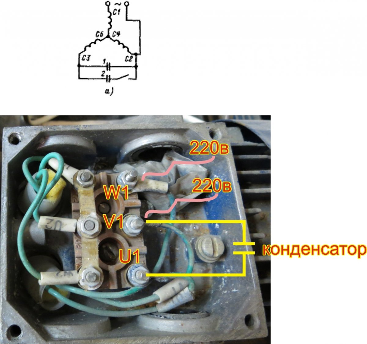

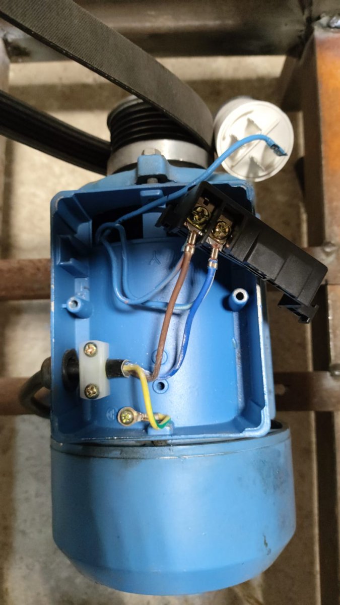

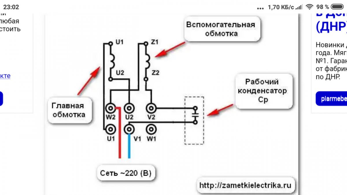

Тоже сижу читаю, везде по разному, там еще один должен быть по правельному, но для меня пока темный лес, звезда, треугольник и т.д))) По схемам один пусковой, другой рабочий! Как понимаю этот двигатель с насоса, китайцы всё упростили, т.к. насос запустить гораздо легче! Подождем мож кто расскажет истину!))))
пусковой ток выше чем рабочий. Сделай фото двигателя, где наклейка  с характеристиками

Нету наклейки, может и была, китайцы убрали...)))
valemat

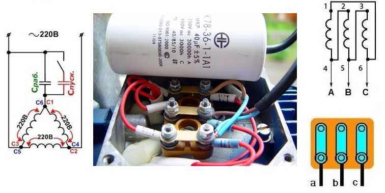

У тебя конденсатор на 10 Микрофарад и 450 вольт. Найди на  7-10 МкФ. и на напряжение от 250 вольт и хоть до 1000 вольт. Лишь бы ёмкость была в районе 10 МкФ.
БРОДЯГА74
8 минут назад, valemat сказал:
А подробней))) увеличивать емкость не нужно, просто поменять на такой же? Так понял.
valemat
1 час назад, БРОДЯГА74 сказал:
Правильно понял.
